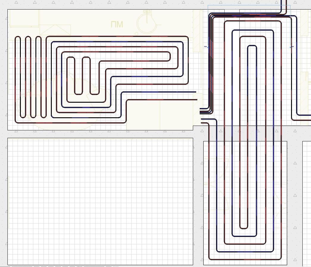

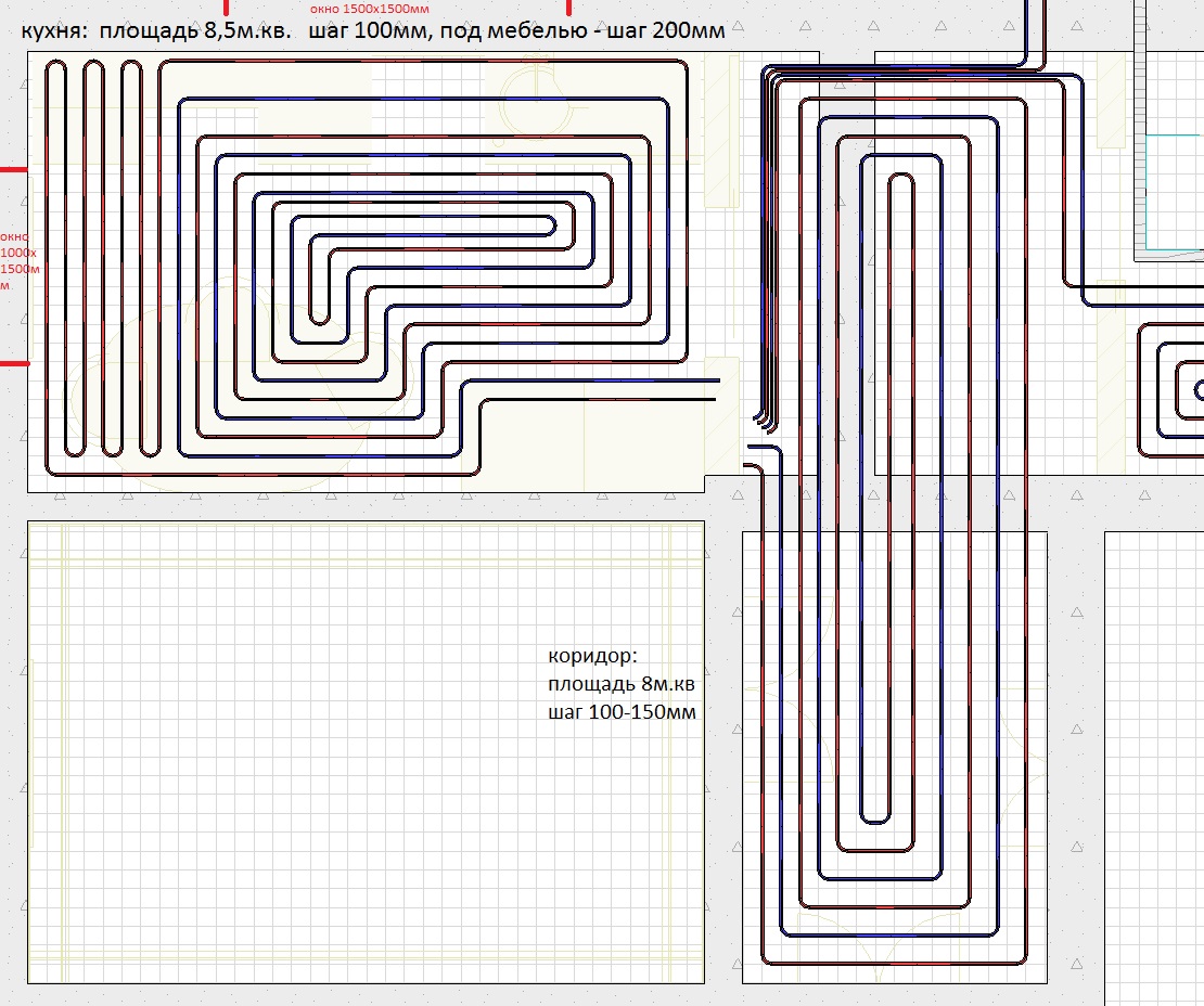

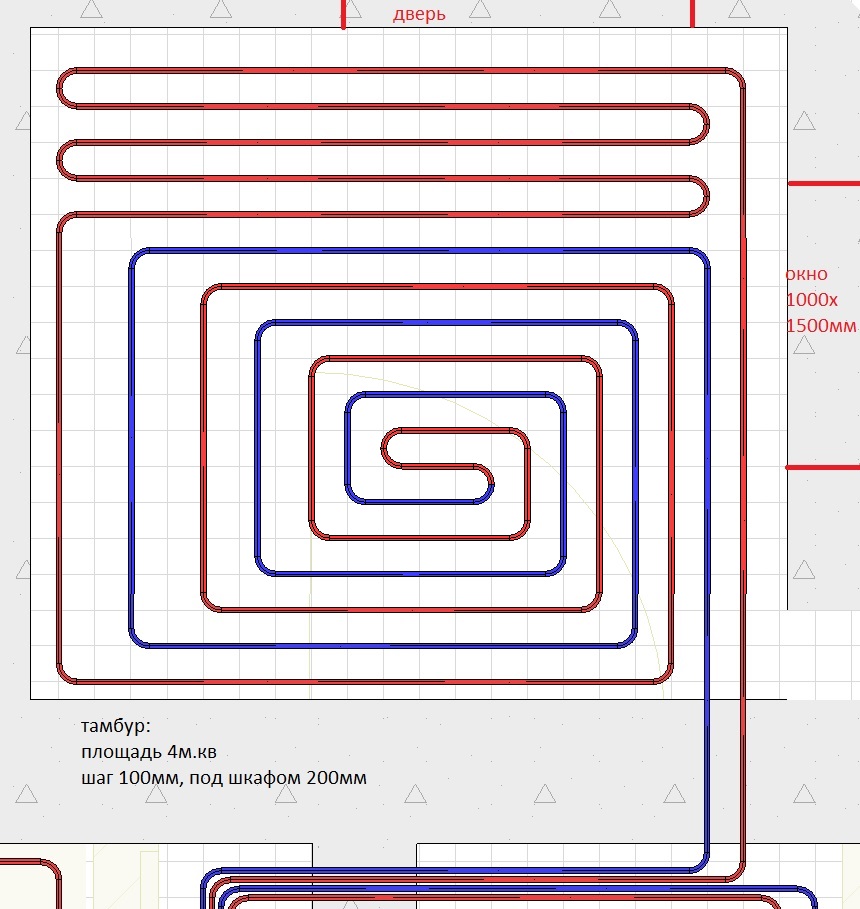

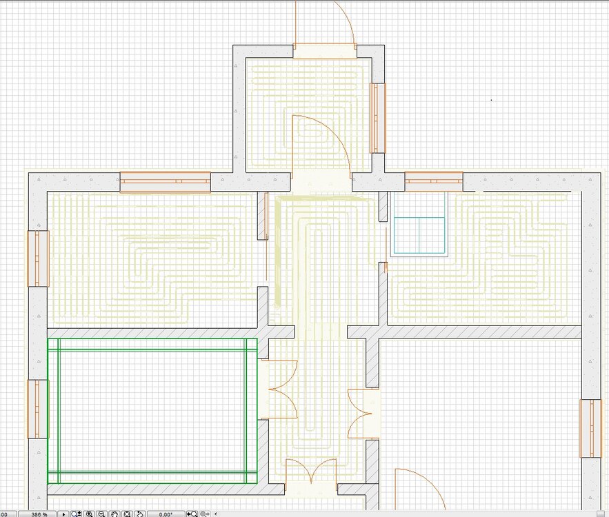

FOX.kissfm Опубликовано 7 ноября, 2014 Поделиться Опубликовано 7 ноября, 2014 (изменено) Планирую дома ТП. пока в голове еще все до кучи не собралось, поэтому очень нужны советы. 1.Какие трубы выбрать? Посматриваю на Rehau, еще ТЕСЕ хвалят 2.какой диаметр труб ставить? 3.правильно ли разложил трубы на схеме? 4.Как можно высчитать, что бы змейка внутри улитки ванной не была "холодным пятном"?? есть еще вопросы по распределительной гребенкке, но думаю корректно их задам, когда уже вся схема вырисуется? Изменено 7 ноября, 2014 пользователем FOX.kissfm Ссылка на комментарий Поделиться на другие сайты Больше кнопок...

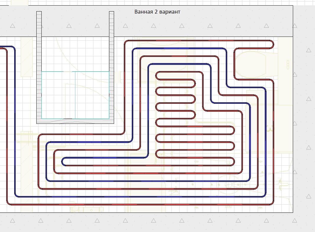

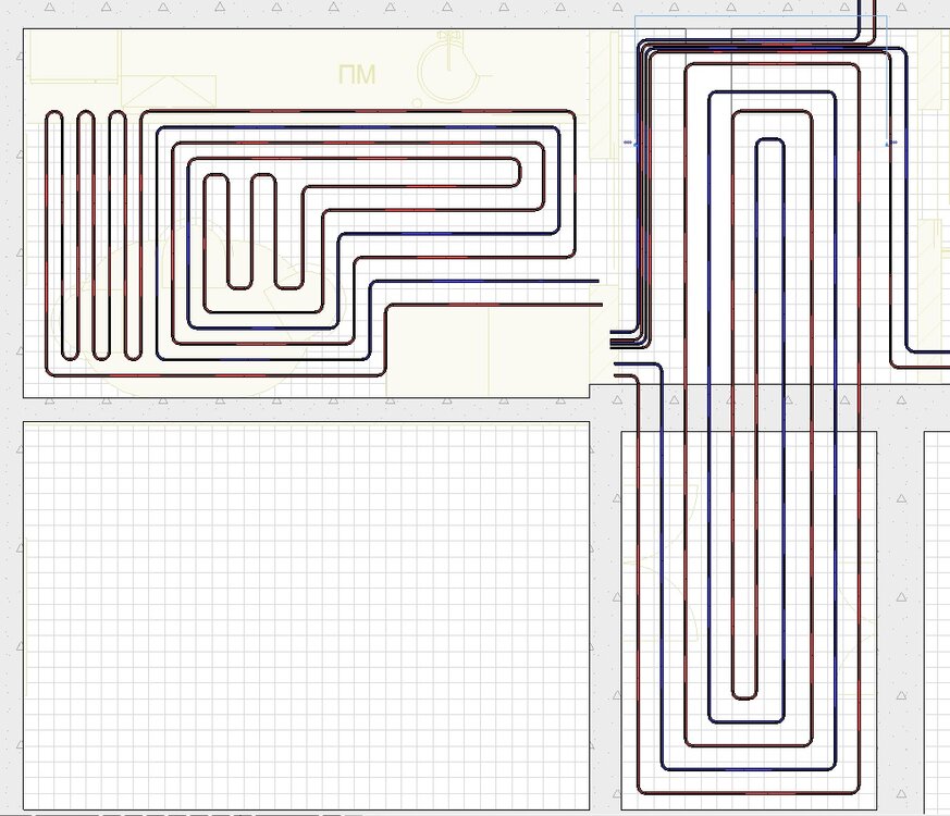

FOX.kissfm Опубликовано 7 ноября, 2014 Автор Поделиться Опубликовано 7 ноября, 2014 еще один вариант ванной нарисовал. немного иначе ввод сделал и вся улитка перекроилась. Ссылка на комментарий Поделиться на другие сайты Больше кнопок...

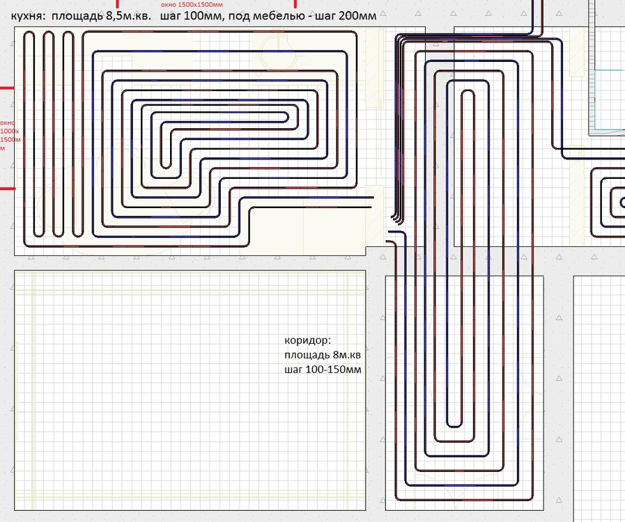

FOX.kissfm Опубликовано 8 ноября, 2014 Автор Поделиться Опубликовано 8 ноября, 2014 (изменено) длина труб каждого контура следующая: кухня - 73м ванная - 55м коридор - 57м тамбур - 37м чуть увеличил шаг в коридоре и убрал трубу из-под мебели в кухне и получилось уже ближе к равным отрезкам. кухня - 50м коридор - 49м ванная - 55м но тамбур все равно выбивается из ряда 37м. (( разница почти 20 метров между самым длинным контуром. Изменено 8 ноября, 2014 пользователем FOX.kissfm Ссылка на комментарий Поделиться на другие сайты Больше кнопок...

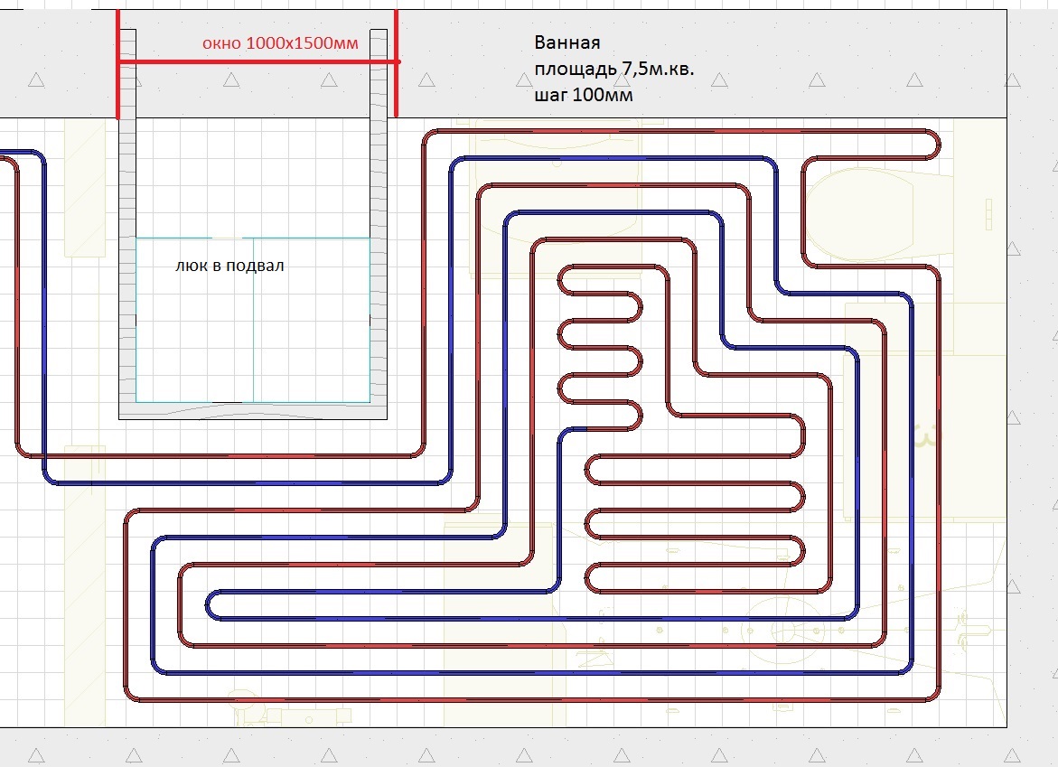

otoplenie.es Опубликовано 8 ноября, 2014 Поделиться Опубликовано 8 ноября, 2014 (изменено) разница почти 20 метров между самым длинным контуром. отбалансируете на коллекторе 1.Какие трубы выбрать? Посматриваю на Rehau, еще ТЕСЕ хвалят 2.какой диаметр труб ставить? 3.правильно ли разложил трубы на схеме? 4.Как можно высчитать, что бы змейка внутри улитки ванной не была "холодным пятном"?? 1. И те и другие качественные. Мне больше нравится Рехау. Даже самый лучший материал можно испортить при неправильном монтаже. 2. 16 или 17 мм 3. я бы делал так: Изменено 8 ноября, 2014 пользователем otoplenie.es 1 Ссылка на комментарий Поделиться на другие сайты Больше кнопок...

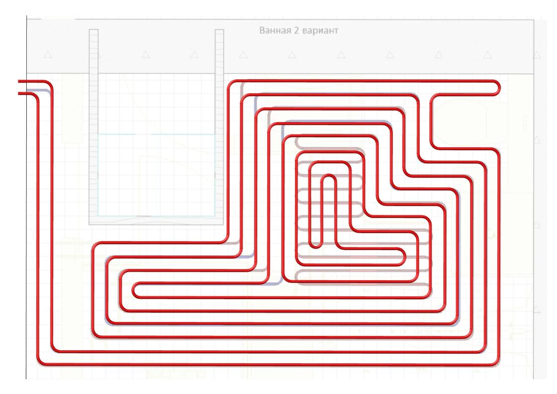

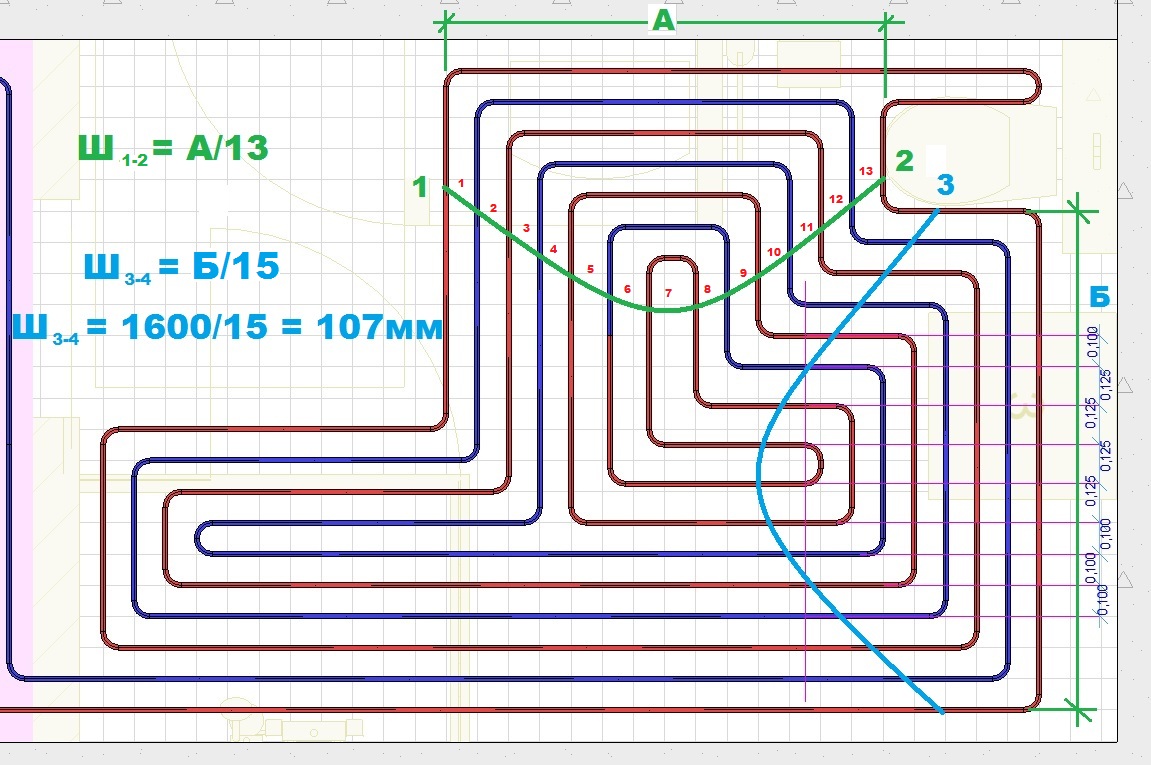

otoplenie.es Опубликовано 8 ноября, 2014 Поделиться Опубликовано 8 ноября, 2014 Инструкция по корректировке шага трубы при укладке улиткой. Не в масштабе, значения размеров условные.Drawing1.pdf 1 Ссылка на комментарий Поделиться на другие сайты Больше кнопок...

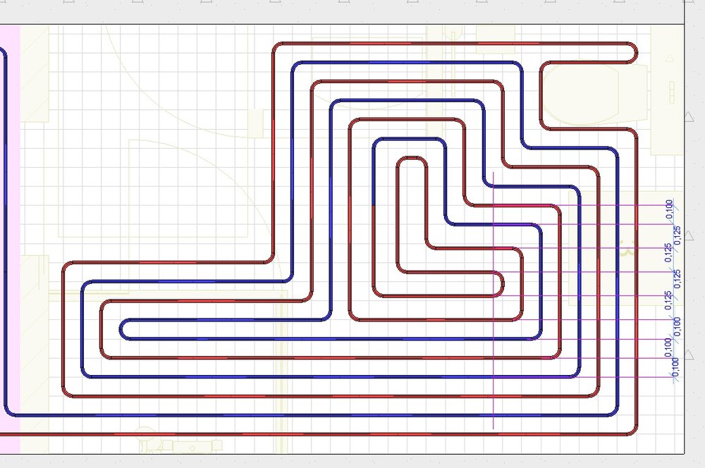

FOX.kissfm Опубликовано 8 ноября, 2014 Автор Поделиться Опубликовано 8 ноября, 2014 otoplenie.es, сделал вашу схему вроде получилось Ссылка на комментарий Поделиться на другие сайты Больше кнопок...
FOX.kissfm Опубликовано 8 ноября, 2014 Автор Поделиться Опубликовано 8 ноября, 2014 И те и другие качественные. Мне больше нравится Рехау. Даже самый лучший материал можно испортить при неправильном монтаже. я так понимаю раупинк надо? смущают пластиковые фитинги только ( 2. 16 или 17 мм диаметр зависит уже от конкретного коллектора? Я так понимаю 1мм для самой работы ТП не сыграет? отбалансируете на коллекторе это реально сделать? С помощью расходомеров? Просто везде в рекомендациях пишут, что разница в длине должны быть не больше 10м.... Ссылка на комментарий Поделиться на другие сайты Больше кнопок...
otoplenie.es Опубликовано 8 ноября, 2014 Поделиться Опубликовано 8 ноября, 2014 я так понимаю раупинк надо? Любую на выбор: - раупинк, рауфлекс, бэйсик с кислородозащитным слоем (PE-Xa); - штабил (PE-Xa + Al). смущают пластиковые фитинги только Если сильно смущают - берите TECE. Не слышал чтобы были серьезные проблемы у Рехау с пластиковыми фитингами при правильном монтаже. Мне известно два случая протечек: наперекос натянутая гильза на тройнике (диам. 25) и прорыв пластиковой трубы подключенной напрямую к старой газовой колонке. И то и другое было с латунными фитингами. диаметр зависит уже от конкретного коллектора? Нет, к коллектору можно подключить любую трубу. Диаметр зависит от теплотехники и гидравлики. В вашем случае на мой взгляд оптимально 16...17 мм. 20-ю трубу используют при длинных контурах. Я так понимаю 1мм для самой работы ТП не сыграет? 1 мм это ничто по сравнению с диапазоном, в котором Вы можете регулировать теплоотдачу теплого пола изменяя расход и температуру теплоносителя. это реально сделать? С помощью расходомеров? да Просто везде в рекомендациях пишут, что разница в длине должны быть не больше 10м.... не заморачивайтесь 1 Ссылка на комментарий Поделиться на другие сайты Больше кнопок...
otoplenie.es Опубликовано 8 ноября, 2014 Поделиться Опубликовано 8 ноября, 2014 otoplenie.es, сделал вашу схему вроде получилось Если хотите совсем идеальную красоту, тогда корректируйте шаг так: 1 Ссылка на комментарий Поделиться на другие сайты Больше кнопок...
fenics1 Опубликовано 8 ноября, 2014 Поделиться Опубликовано 8 ноября, 2014 1.Какие трубы выбрать? Посматриваю на Rehau, еще ТЕСЕ хвалят Трубы есть РЕХ-(a.b.c) , PERT(эти двое обязательно с применением слоя EVON. SQL ну или антикислородного барьера иными словами) или производные от них с применением алюминия в качестве армирующего (и/илиантикислородного)слоя. Есть разница по наружным диаметрам (10-14-16-17-20 мм) и в толщине стенки трубы- но никогда не менее 2 мм. В остальном, при уверенности в поставщике трубы на рынок Украины( а эту уверенность ,как ни что другое ,подтверждает Европейское производство или производство под "европейскими" ТМ,в любом конце нашей необъятной планеты, при отсутствии отрицательных отзывов по надёжности) , по большому счёту стяжке абсолютно фиолетово (да и Вам тоже) какая труба туда залита. После укладки пола и заливки, любая труба из перечисленных будет себя вести абсолютно одинаково. А ТЕСЕ ,Rechau или KAN- эт только для любителей спорить про BMW,Mersedes или AUDI- все "типо" немцы... не была "холодным пятном"?? Таким она не будет, площадь ванной не на столько велика, а разницу в 0,2-0,3С Вы "на ощупь " вряд ли почувствуете.... 1 Ссылка на комментарий Поделиться на другие сайты Больше кнопок...
