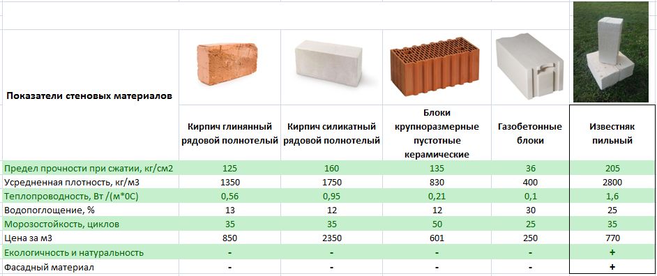

Cunard Опубликовано 13 ноября, 2014 Поделиться Опубликовано 13 ноября, 2014 Помогите выбрать - Пильный известняк или газабетон? Добрый день форумчане, есть вопрос по материалам строительства дома 250 м2. Наш архитектор порекомендовал строить дом из пыльного известняка сказал, что он лучше и по стоимости в итоге выйдет дешевле (так как теперь добывается у нас где то под Винницей) а мы собирались делать газабетон + утеплитель + силикатный кирпич. Сфера применения: - стеновые блоки - фасады - камины - карнизы Марка пильного известняка М35: Плотность г/см3 - 2,65-2,89 Объёмная масса г/см3 - 1,42-1,94 Пористость % - 27,9-50,6 Водопоглощение % - 6,95-28,46 Теплопроводность 1,7 Очень интересно мнение профессионалов, может кто слышал что то, про этот известняк. Заранее спасибо. Ссылка на комментарий Поделиться на другие сайты Больше кнопок...
Hordi Опубликовано 14 ноября, 2014 Поделиться Опубликовано 14 ноября, 2014 Уж лучше из бетона тогда делать - и легче и прочнее... Одного не пойму - а как известняк можно сравнивать с газобетоном? ПС Вы с плотностью ничего не напутали? Ссылка на комментарий Поделиться на другие сайты Больше кнопок...
East Ranger Опубликовано 15 ноября, 2014 Поделиться Опубликовано 15 ноября, 2014 Конечно газобетон, тут и думать не о чем! Ссылка на комментарий Поделиться на другие сайты Больше кнопок...
