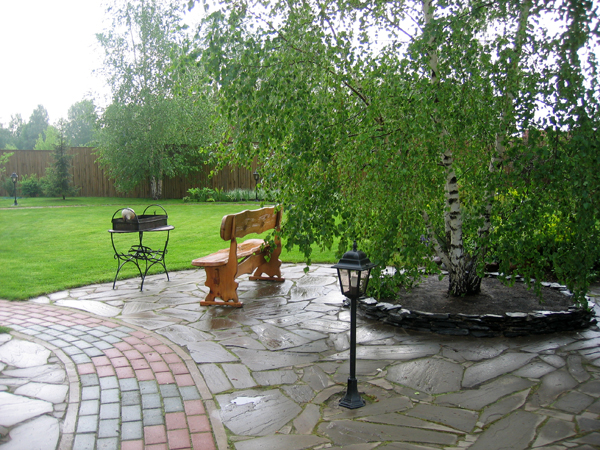

Я начал делать дорожки !!! Зацените :-)
Mirotvorec
после первого сильного дождя узнаете как оно ...
согласна, причем на нормальное основание немного денег то нужно , особенно это можно прочувствовать осенью, ближе к зиме, когда дожди зарядят , камень весь в земле будет и хорошо если он туда не уйдет
да ладно! не в болоте же положил! что так раскисло, что камни начали проваливаться, нужно чтоб наводнение стояло пару недель.
зимой, когда зарядят дожди, попробуйте спциально затолкать круглый камень поглубже!
а тут плоские!

Ваш опьтимизм здесь не совсем правилен - - у меня на съемной даче выложено плиточками во дворе достаточно много. Так вот от дождей некоторые плиточки подмываются -- идешь по ней - -а она покачивается - с одного края земля ушла и раскачка началась.. подсыпка в качестве эксперимента такой плиточки песком - -т.е. выковырял плитку, высыпал под нее песок разровнял, положил плитку назат утрамбовал - дала весьма временный эффект - - прошел дождь - -песочек размыло и плиточка опячть стала покачиваться. Тут даже не дожди а полив и мойка плитки - плитку мочу что бы не было очень жарко и мою от пыли и грязи раз в 3 дня обильно под напопром шланга, вот вода и вымывает через щели между плитками подложку. Все таки под плиткау лучше класть мелкий гравий - -тогда не размоет и будет все ок.
и приподнять , и подумать о другом основании ....
Согласен.
1. Приподнять, чтоб не было болота.
2. Изменить основание (у родственников делал бетон) от проседания и от травы.
Потому как сначало было почти тоже что у Вас, но потом это превращается в колдобины с растительностью и грязью.
В целом смотрится очень симпатично.
Мне дорожка понравилась! Главное, что самому можно сделать. Есть вариант класть песчаник на раствор, предварительно отсыпав и утромбовав дорожку щебенкой или шлаком.
симпотично смотрится ,но это идеальная дорожка для сада или дачи ,а как основная для двора -думаю грязновато будет!!!!!

Круто! А можно щебень по траве трамбонуть а она потом прорастёт и только косилкой вжик и ок!
Я вот тут натыкался на ответы, типа не очень такая дорожка подойдет как основная..
Кто то может это аргументировать более подробно? Почему это она не подойдет, если её положить не просто на землю, а, скажем, на какую то основу?
Просто весьма симпатичный вариант.. думал у себя как основой делать.

ну, в качестве основы геотекстиль уже предлагали... почему бы не использовать его... ямка см. 5 - в нее - геотекстиль, потом мелкий гравий "семочка" или отсев... этак 2 см, разровнять и уплотнить... потом - сверху песчанник - 3-4 см - т.е. чуть выше будет чем земля вокруг... с растоянием меж камнями 5-6 см... а потом земельку меж камнями утрамбовать (слегка) в перемешку с семенами газонной травы и полить все... глядишь и укориницца трава - думаю ей хватит места на корневую 5-6 ширина и 4-5 глубина.. нормальный такой земляной желоб... можно пробовать...

вывод который сделал. если и будет делать из песчаника то по крайнее мере главные дорожки буду делать на бетон. а небольшие можно и так сделать.
Скорее всего вываливаются. И трава особо не должна расти.
Песчаник толщиной от 4 см, форматом от 35 см - так в основном лежит. Если и придётся подправить пару камней по весне - дешевле чем бетонное основание делать. При расстоянии между камнями от 7 см и наличии полива - с травой будите (камень на солнышке летом порядочно нагревается и в мелких щелях выгорает)
