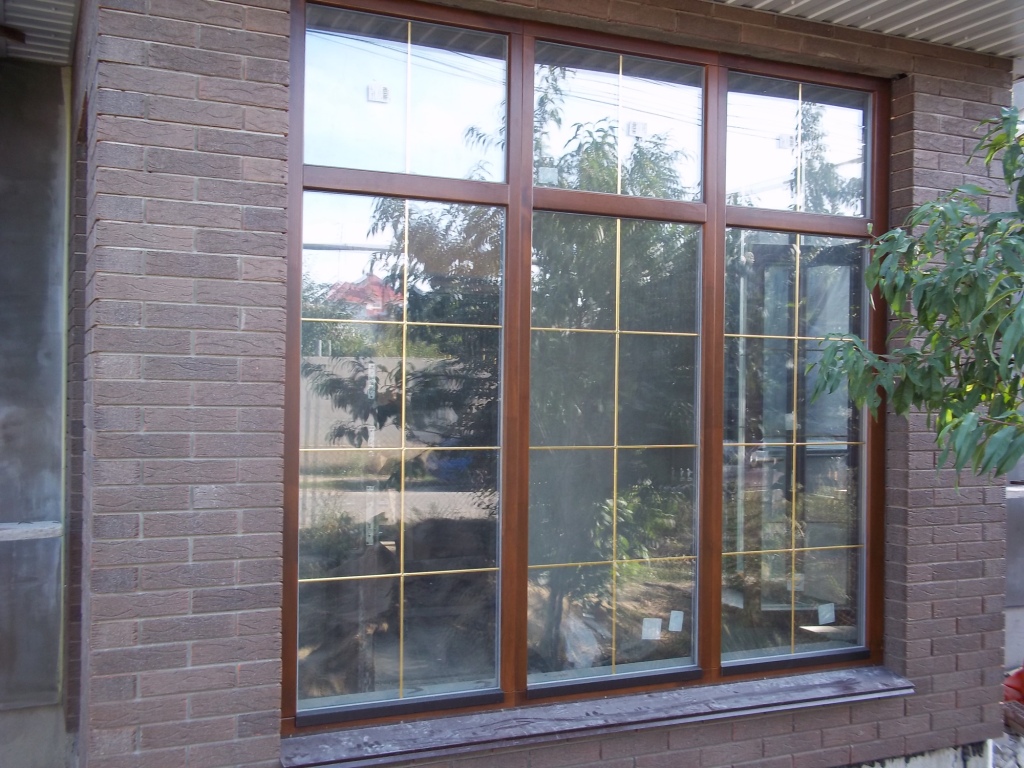

Vavill Опубликовано 14 ноября, 2014 Поделиться Опубликовано 14 ноября, 2014 Есть необходимость снять стеклопакет.На нем наклеяны шпросы.Т.е. снять штапик не трогая их не получится.Нужно будет их отдирать. Вопрос к знатокам.На что их приклеить обратно? Шпросы где то 25-30 мм Ссылка на комментарий Поделиться на другие сайты Больше кнопок...

Алік Опубликовано 17 ноября, 2014 Поделиться Опубликовано 17 ноября, 2014 Давненько не встречал такие шпроссы, помнится, они были самоклеющимися. Думаю, клей нужно подбирать исходя из склеиваемых материалов: стекла и ПВХ. Ссылка на комментарий Поделиться на другие сайты Больше кнопок...
Vavill Опубликовано 17 ноября, 2014 Автор Поделиться Опубликовано 17 ноября, 2014 Давненько не встречал такие шпроссы, помнится, они были самоклеющимися. Если вы про фото,то это не мои. Ссылка на комментарий Поделиться на другие сайты Больше кнопок...

окна_Модерн Опубликовано 24 ноября, 2014 Поделиться Опубликовано 24 ноября, 2014 Вы, скорее всего, имеете ввиду фальшнакладки, а не шпросы. Можно попробовать аккуратно канцелярским ножом их срезать. Они наклеены на стекло. Потом на хороший двухсторонний скотч их приклеить по новой, предварительно зачистив старый клеевой слой. Ссылка на комментарий Поделиться на другие сайты Больше кнопок...
