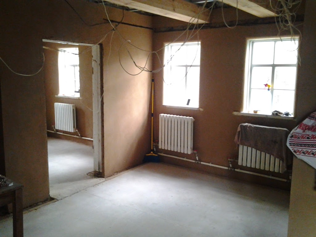

тут...
Это не нижнее, это боковое.
Чугунных радиаторов с нижним подключением не бывает видел
Точно, вы правы. Это боковое, но имелось ввиду сбоку снизу левое и правое. Ваш термин верный.
