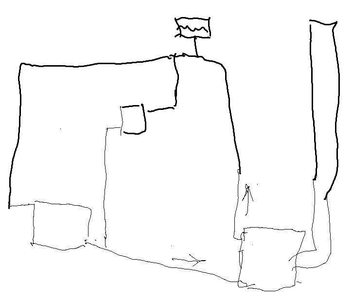

Можно ли так (надоело ночью мерзнуть)?

В 30.11.2022 в 20:42, vbb сказал:
чим нижче котел відносно батарей, тим краще обіг води.
в подвалі є ще батарея. так вона холодна-холоднісінька.
вона найнижче стоїть з усіх.
11 годин тому, belosnezka сказав:
Так отож ))
якби котел стояв у підвалі, усе б гріло добре і без насосу.
На зараз, якщо можливо, зробити подачу на батареї зверху, але мається на увазі, труба гарячої подачі повиннв підходити зверху, а не підніматися з полу у верх батареї.
Якось так правильно:
В 02.12.2022 в 09:14, vbb сказал:
котел стоїть в підвалі.
  • 1 місяць потому...
Так отож ))
Можливо комусь знадобиться.
Переробили подачу з нижньої на верхню. 1-й поверх - тпер гріють всі 4 батареї без насоса.
але від 60 і вище на котлі.
не гріє тільки батарея в подвалі. хоча й там переробили. але то вже таке.
