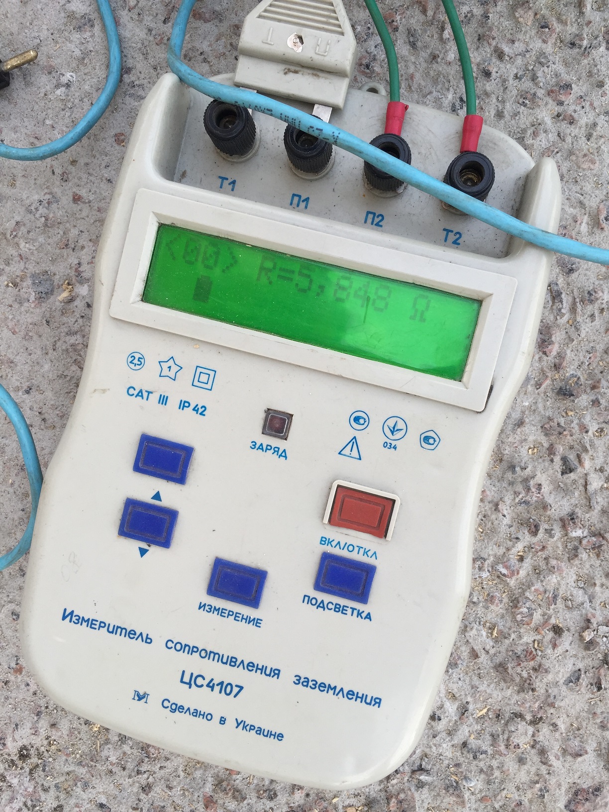

какие нужны параметры Ома?
У меня УГВ близко...Ворзель Киевская область....Мне 6м хватит?
Я советую делать ниже 10 Ом, а если хорошо будет падать, то дойти и до 4-х.
Если глины нет, то, думаю, 6м не хватит.

село Колонщина
6 стержней = 9 метров 5,8 Ом

Тогда есть все шансы выйти на хорошие Омы одним комплектом.
г. Киев, Осокорки, 30 стержней в несколько точек - гарантированно ниже 1 Ом

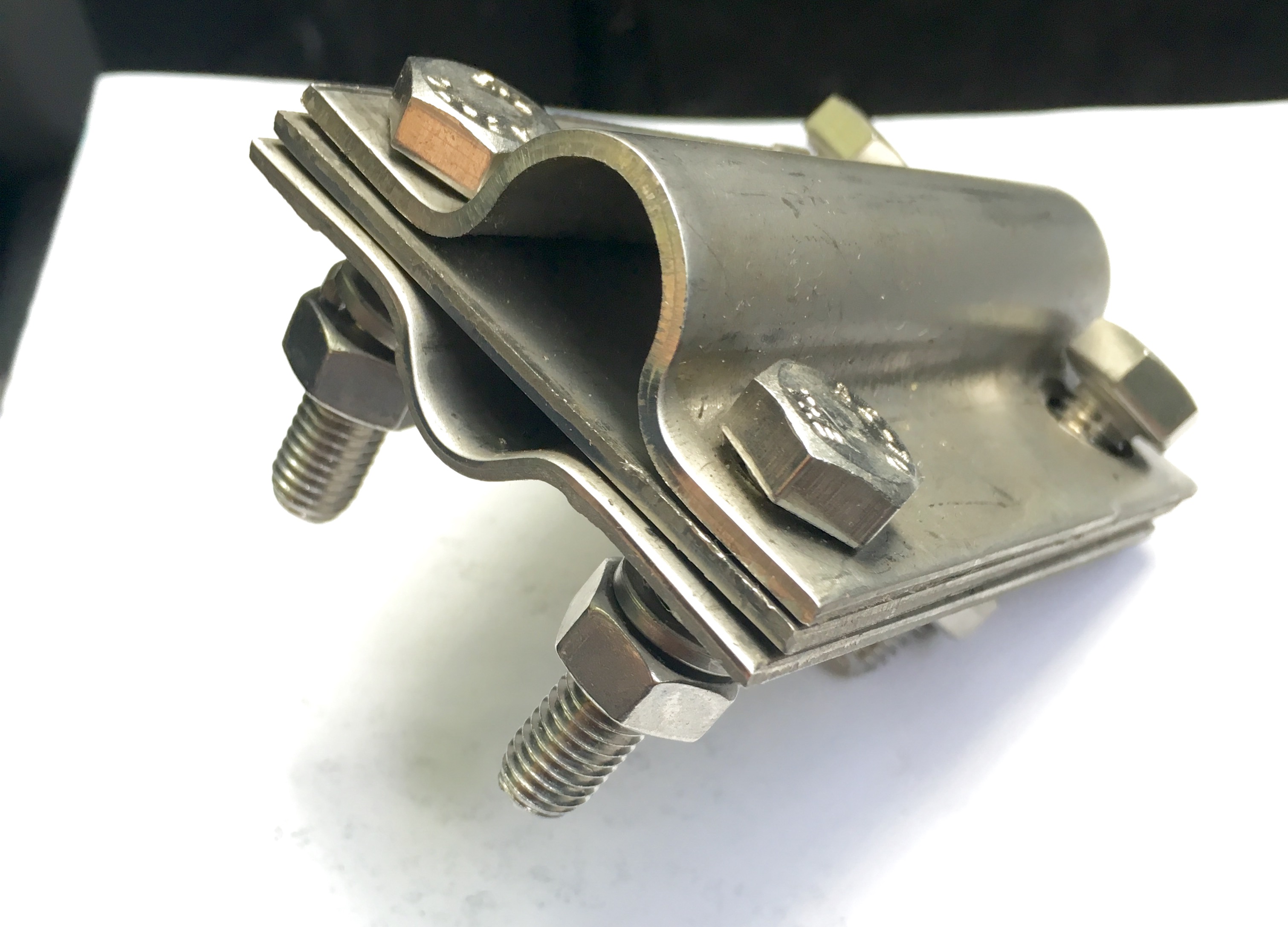

Выложите пожалуйста детальное фото зажима нержавеющего.
Спасибо.

Рассказываю - есть определенные требования к подобным железякам.
Хотелось бы посмотреть, какие бумаги есть на данный вид заземления.
Могу теперь точно сказать, что меня насторожило в Вашей продукции - использование медной шайбы в симбиозе с нержавейкой, сиречь сталью с добавками никеля-хрома-ванадия и ещё чего-нибудь...
Вот потому и прошу так настойчиво - дайте ссылку, где почитать "за состав" ... предпочитаю ТОЧНО ЗНАТЬ, а не догадываться и фантазировать...

Чисто любопытно - какая собственно разница? Даже если там не самая идеальная нержавейка, что изменится? Или шайба медная... в заземлении при нормальных условиях ток не протекает вообще, и процессов электрокоррозии даже если там разнородные металлы не будет много много лет. В любом случае нержавейка будет несоизмеримо лучше любого чермета.

Насчет шайбы... ставить-не ставить, одевать- не одевать... а что конкретно производитель рекомендует?
А Вы при монтаже шайбы используете?

Еще раз повторю вопрос - Вы при монтаже шайбы используете?
Конечно - да...
Тогда следующий вопрос - нержавейка, легированная сталь или нет?
Конечно - да...
rimoyt.com/materialovedenie/legirovannye-stali-markirovka.php
Третий вопрос - медь и легированная сталь образуют гальваническую пару?
Я нашел ответ вот тута:lib.qrz.ru/node/2175
Второй снизу пункт... я что-то опять не понял или неправильно прочитал?
Ну все ж таки "металлист" я не очень грамотный - вот и изучаю... и сомневаюсь... а ну как я ошибся и производитель как-то смог этот процесс гальванический обойти???
Ещё раз спрошу - где документы на немецкий чермет?
И беспокоит шайба толщиной 1 мм против 200мм2 нержавейки!? Если да, сдайте шайбу на вторсырьё
