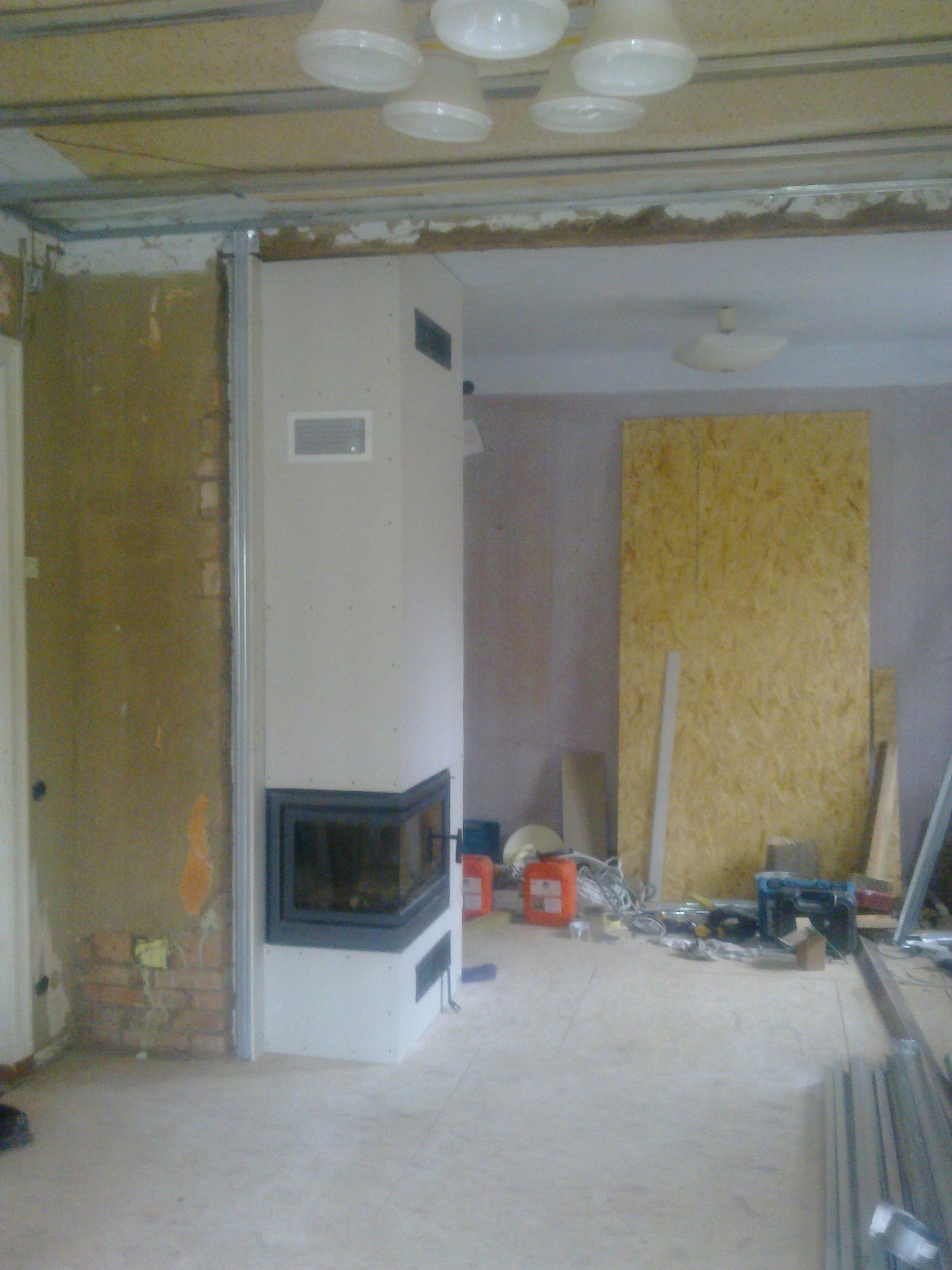

Добрый день.
Установил угловой камин 1487437762_1049.thumb.jpg.96f9be6ce8b9bc0a94d225df762da108.jpg

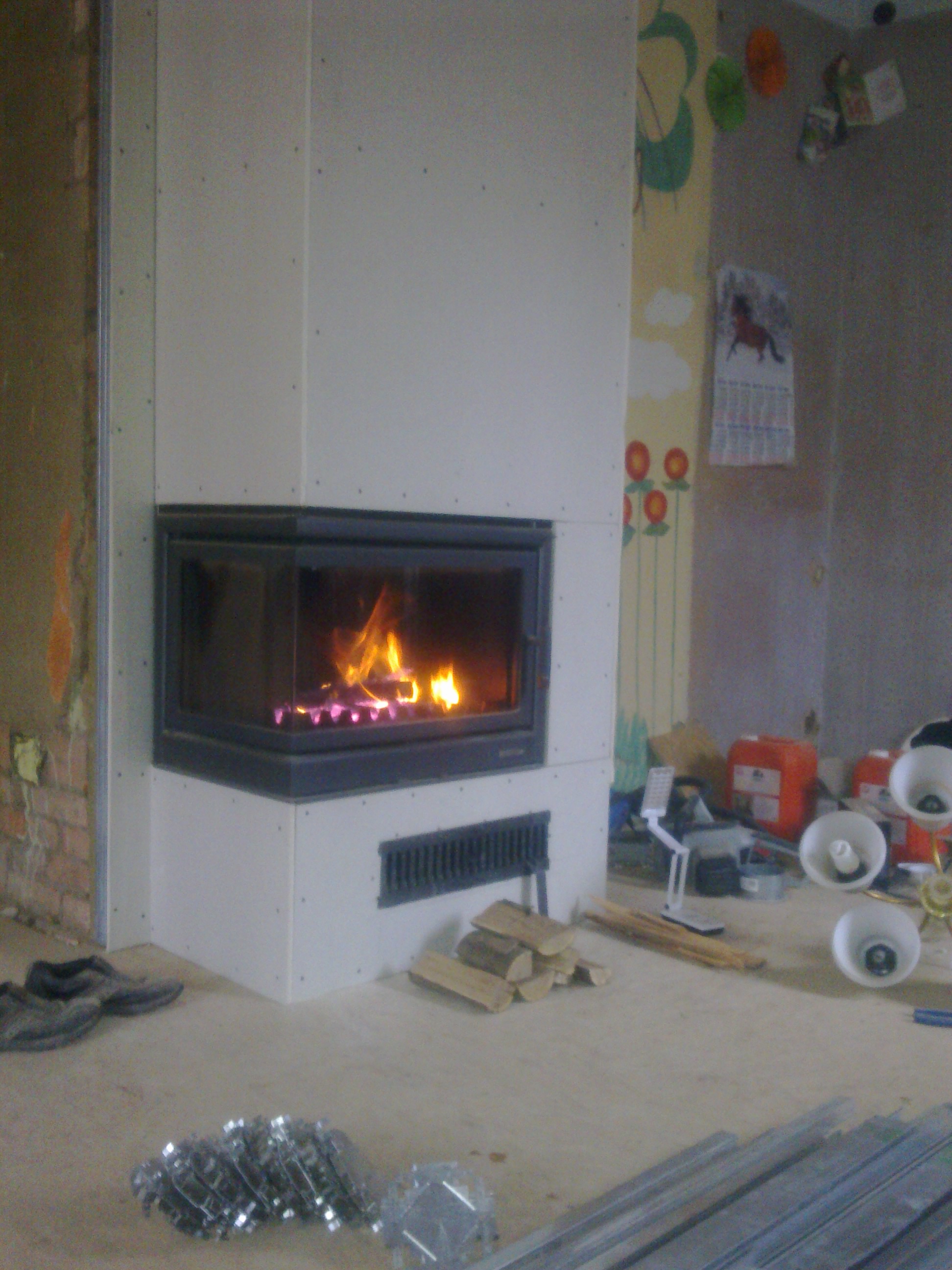

- появились вопросы:
1. каминное стекло быстро закапчивается.
Пошарил по интернету, нашел три основных причины:
* сырые дрова
* дрова хвойных пород
* уплотнитель в верхней части стекла
Методы борьбы с данным явлением:
* сушить дрова
* топить только дубовыми или плодовыми "дрючками"
* убрать уплотнитель в верхней части стекла
* тупо мыть стекло
Мои действия:
- помыл стекло
- разобрал каминную дверь - в верхней части стекла уплотнителя не оказалось! (внизу и по бокам он есть, а вверху отсутствовал)
- дрова кидаю только дуб
- стараюсь не класть сырые
Результат:
"болт на 32" - как темнело так и темнеет
Как итог после 2-3 топок надеваю резиновые перчатки, беру "чудо" спрей (купленный в Эпике в отделе каминов) губку, тряпку и вперед драить стекла....
Может все же есть другие варианты???:beer:
Еще вопрос.
Камин свистит!!!
Накидал дров, запалил, закрыл дверцу....
По мере загорания камин начинает "шуметь"... прикрываю все "отверстия" шум немного утихает, но свист остается на протяжении всего процесса горения дров.... Такое впечатление, что кто то в железную трубу дует...
После проведения нехитрых экспериментов выяснил - свистит стекло, вернее воздух который всасывает каминная топка в процессе горения через верхнюю щель между стеклом и дверцей (там где нет уплотнителя, который все советуют убрать, что бы не закапчивалось стекло) ... если дверь открыть то свист пропадает...
По началу не кумарило, но со временем стало интересно так и должно быть или что то не так!???
Опять же если я заткну эту щель уплотнителем свист пройдет?

Поставите уплотнитель свист пройдет. Увеличте приток воздуха и свист тоже пройдет, но скорость сгорания увеличится.
Стекло будет коптиться по-любому. :)
