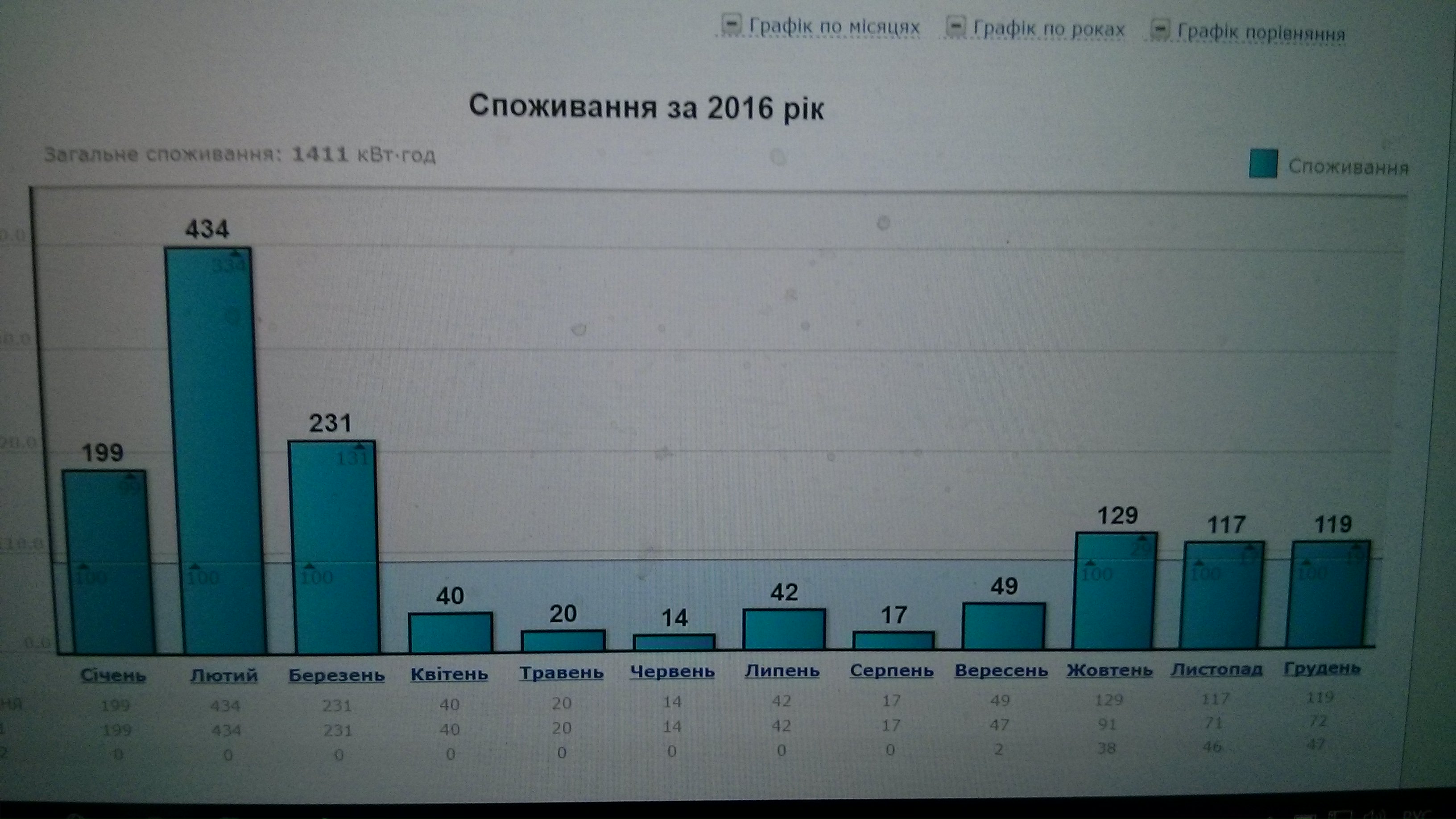

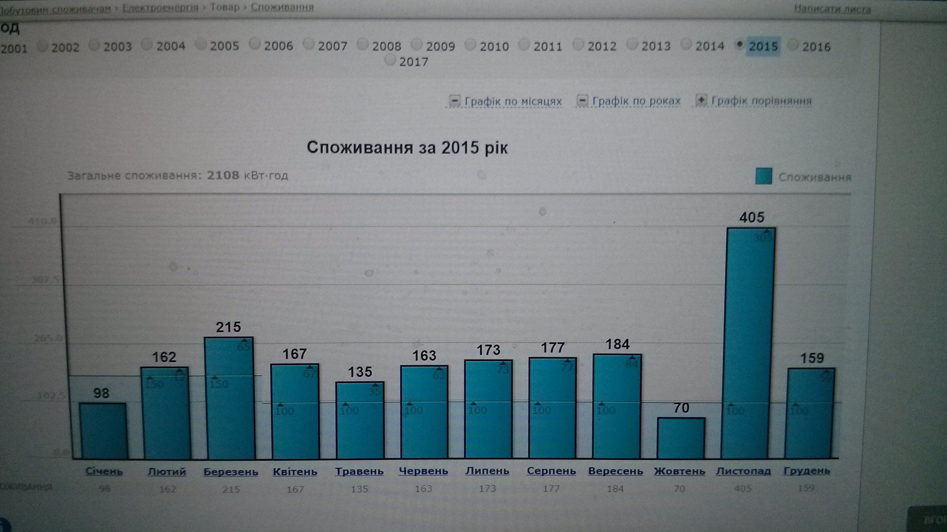

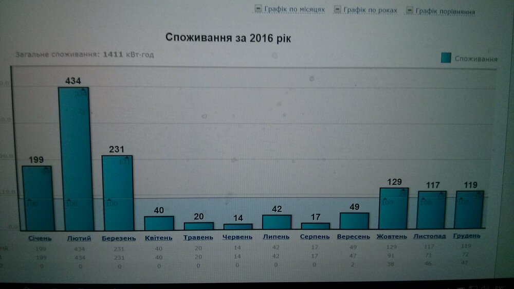

И тут я с Вами не согласен до оформления ЗТ у меня эл.счётчик практически стоял на месте \в дневное время суток\
Вот для наглядности я не знаю получится ли мне вставить изображение?
Просто интерес спортивный.
ПРОГРЕСС 48-6000-HYBRID от Новосибирской компании е-електроника. Конечно в инете много нариканий на него но в последнее время видимо научились немного делать. Взял только из за того что в нём есть функия Запрет\Разрешения отдачи в сеть. Аналогов не встречал есть только Немецкие в разы дороже. Конечно он не тянет заявленых5 кВт но мне хватает и 3х.
У вас инвертор работает с ватроутером? Если нет, то каким образом без оформления ЗТ тарифа счетчик "практически стоял на месте"?
Нет просто в нём есть очень интересная функция Запрет\Разрешение отдачи в сеть.
При запрете он следит за напряжением в сети и при любом потреблении в доме автоматически поднимает напряжение для того что бы счётчик не видел потребления.
А вся энергия солнца в первую очередь перенаправляется на потребление в доме а лишняя уходит в аккумуляторы.
Вот както так.
