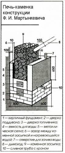

печь-каменка конструкции Ф.И. Мартынкевича
oksana-torenko
Интересует изготовление такой печи кто сталкивался может, кто сможет взяться за изготовление.

Как видится мне, это не удачный проект для рассмотрения, тк у кирпича и металла разные температурные расширения. Не факт, что после пары топок не начнет осыпаться уплотнитель между кирпичом и металлом, те не придется ее ремонтировать.
