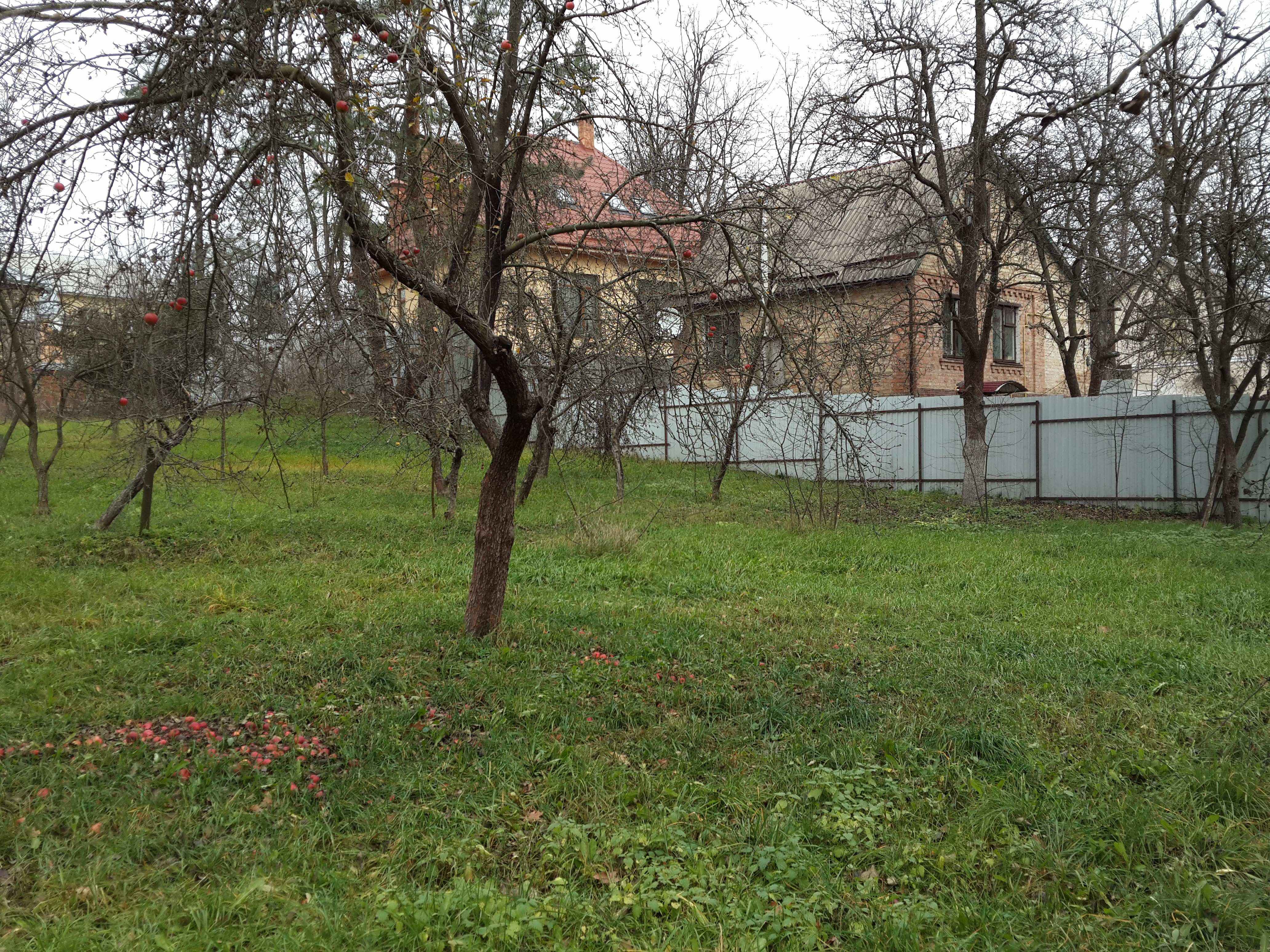

aygustov Опубліковано: 30 січня 2015 Автор Поділитись Опубліковано: 30 січня 2015 Вот фото участка, на котором будет располагаться дом. Соседи говорят, что грунт хороший, песок, немного глины. УГВ низкий. Вода очень глубоко. Если делать скважину минимум 20 - 25 метров и более. Посилання на коментар Поділитися на інших сайтах More sharing options...
Youra Опубліковано: 30 січня 2015 Поділитись Опубліковано: 30 січня 2015 Вот фото участка, на котором будет располагаться дом. Соседи говорят, что грунт хороший, песок, немного глины. УГВ низкий. Вода очень глубоко. Если делать скважину минимум 20 - 25 метров и более. Участок очень красивый на фото. А проект дома уже есть? Посилання на коментар Поділитися на інших сайтах More sharing options...

Igor_M Опубліковано: 2 лютого 2015 Поділитись Опубліковано: 2 лютого 2015 Всем привет. Это мой первый опыт в строительстве. Скоро начинаю стройку и хочу поделится со всеми процессом строительства. Конструктивная критика и советы приветствуется. Буду выкладывать фото отчеты по ходу строительства. Было приобретено два смежных участка общей площадью 7,5 соток. Оба участка правильной почти квадратной формы 18 на 20 метров. В данный момент к участку подведен центральный водопровод и заведено электричество. Столб с счетчиком стоит на участке, но пользоваться электричеством пока нельзя. Для заключения договора с РЭС нужна справка с ГАСКа про начала выполнения работ. Вы, пожалуйста, проверьте все в РЭСе. СТОЛБ НЕ ДОЛЖЕН быть на участке... Это ведь собственность РЭСа и если она у вас на участке, то у вас должны быть ОГРАНИЧЕНИЯ по пользованию участком. Закажите справку по вашему участку в земресурсах. Если там будет написано, что НЕТ никаких ограничений, то пишите заявление в РЭС с требованием УБРАТЬ столб с вашей территории... Посилання на коментар Поділитися на інших сайтах More sharing options...
aygustov Опубліковано: 4 лютого 2015 Автор Поділитись Опубліковано: 4 лютого 2015 Вы, пожалуйста, проверьте все в РЭСе. СТОЛБ НЕ ДОЛЖЕН быть на участке... Это ведь собственность РЭСа и если она у вас на участке, то у вас должны быть ОГРАНИЧЕНИЯ по пользованию участком. Закажите справку по вашему участку в земресурсах. Если там будет написано, что НЕТ никаких ограничений, то пишите заявление в РЭС с требованием УБРАТЬ столб с вашей территории... Спасибо за информацию, но я узнал у людей, которые ставили столб и подключали. Они говорят что с этим проблем нет. Столб моя собственность, так как я платил за его установку и сам решаю где его ставить. Там висит счетчик и розетки. Договора пока нет с РЭСом, так как еще не сделал декларацию о начале работ. Хотя в земресурсе надо конечно уточнить. Из практики говорят что свой столб можно ставить где захочешь. Добавлено через 4 минуты а каркасный дом с утеплителем из мин ваты рассматриваете? проект также в подарок profikarkas.com.ua/project Нет, честно говоря не рассматривал этот вариант. Повторюсь, думал сип или газоблок. По сип панелям есть вопросы, уж очень простое устройство стены. Никто не может сказать сколько простоит такой дом и дело не в ОСБ а в пенополистероле. Со временем он может усохнуть или еще что-то. Тоже самое слышал про каркасные дома, что со временем утеплитель теряет свои свойства и т.д. Убедите меня что это лучшая технология за вменяемые деньги и я построю дом по вашей технологии Посилання на коментар Поділитися на інших сайтах More sharing options...
