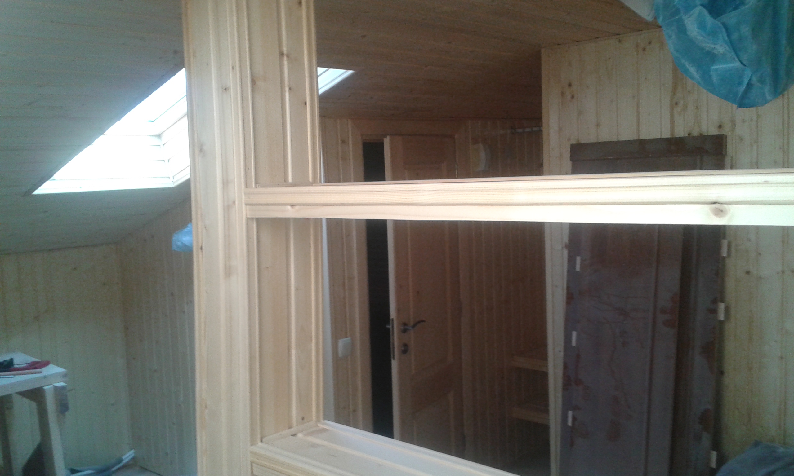

Gorm Опубликовано 31 января, 2015 Поделиться Опубликовано 31 января, 2015 В кількох словах про суть! Невелике мансардне (спальне, напів-стрихове) приміщення. 2 кімнати і маленький коридор, загальна житлова площа бл. 35 м. кв. В одній кімнаті (дитяча) - одне дахове вікно 78x140 (roto r7), в іншій кімнаті - два таких вікна. Висота стелі від 1,60 - до 2,70 (покатий дах). На першому поверсі працює котел Vaillant - є вивід під батареї. Зупинився на дюралевих батареях Flo rida, такі ставив на першому поверсі (кухня і одна кімната - вітальня). Внизу стоять батаерї під кожним вікном по 12 секцій. Підкажіть скільки батарей по скільки ребер ствити наверху (мансарда)? Чи я краще розрахувати цю кількість? Ссылка на комментарий Поделиться на другие сайты Больше кнопок...
Leon26 Опубликовано 31 января, 2015 Поделиться Опубликовано 31 января, 2015 Посчитайте сколько в среднем секций на кв. м. в уже работающей системе, и с таким же расчётом ставьте наверху. Разумеется при условии хорошего утепления крыши. В детской добавьте процентов 10-15. Ссылка на комментарий Поделиться на другие сайты Больше кнопок...
Сергей 31 Опубликовано 31 января, 2015 Поделиться Опубликовано 31 января, 2015 В кількох словах про суть! Думаю, что не один теплотехник или проектировщик систем отопления, у нас в стране, на этот вопрос не ответит. 1 Ссылка на комментарий Поделиться на другие сайты Больше кнопок...
Gorm Опубликовано 4 февраля, 2015 Автор Поделиться Опубликовано 4 февраля, 2015 Leon26 дякую, приблизно так і планував Ссылка на комментарий Поделиться на другие сайты Больше кнопок...
