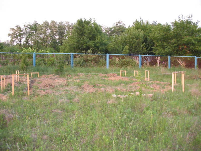

после не долгих обсуждений и просмотров примеров домов, рассмотрев все "за" и "против" в области постройки дачного домика , решили строить каркасник!
размер 6х4.5 1эт. с мансардой 3 комнаты для всех отдыхающих + кухня-прихожая
фундамент столбчатый
основной брус 50х150, и 50х100
работы произведенные:

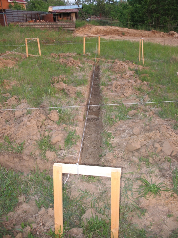

очистка местности от акаций разметка под дом и -1день
бурение скважин д200мм х1200мм под столбики дома -1день
разметка и бурение скважин д 120х600 для столбиков забора (труба 50х2500)– 1день
3 человека.
______________
заливка и установка столбиков фундамента дома, столбиков забора так же заливка заезда и площадки для машины-1день, 6 чел, 5 м3 бетона м200 (фото этого дня работы выложу позже).
все работы велись в выходные дни.

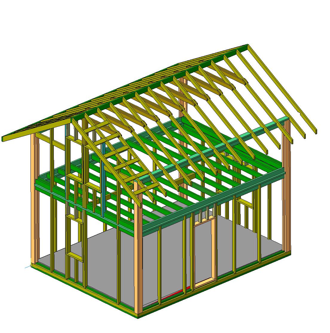

вот 3д модель домика - основные элементы (не все показано, чтоб не загромождать рис.)
