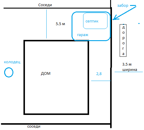

Shooter27 Опубликовано 1 февраля, 2015 Поделиться Опубликовано 1 февраля, 2015 Вопрос уже в названии темы. Только добавлю, что перенести практически некуда, ни септик, ни гараж, очень маленький участок, и подъезд/заезд только с одной стороны. Рассматриваю 2 вариант, совместить фундамент гаража (2 стороны) со стенами септика, или делать стены септика отдельно от фундамента, отделить небольшим слоем грунта или вплотную. Спасибо. Ссылка на комментарий Поделиться на другие сайты Больше кнопок...
Технолог Опубликовано 2 февраля, 2015 Поделиться Опубликовано 2 февраля, 2015 Добрый день. Я бы сделал септик отдельно и очень гидроизолировал,но думается возможно где-то возле забоа определить,что там ямке надо 3*3 делов. Ссылка на комментарий Поделиться на другие сайты Больше кнопок...
trianom Опубликовано 2 февраля, 2015 Поделиться Опубликовано 2 февраля, 2015 Технически выполнимо: * если грунтовые воды высоко - проверить на всплытие: чтобы в один день не оказался септик под потолком гаража;); * учесть прохождение сетей (канализация, трубка-"нюхачка", горловина для откачки и т.д.) Ссылка на комментарий Поделиться на другие сайты Больше кнопок...
Shooter27 Опубликовано 4 февраля, 2015 Автор Поделиться Опубликовано 4 февраля, 2015 Приатачу "план" для наглядности. Ссылка на комментарий Поделиться на другие сайты Больше кнопок...
