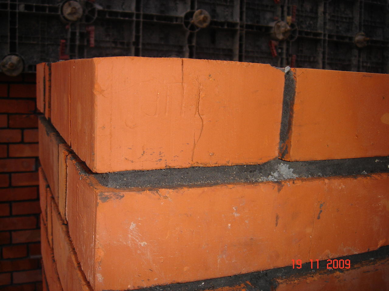

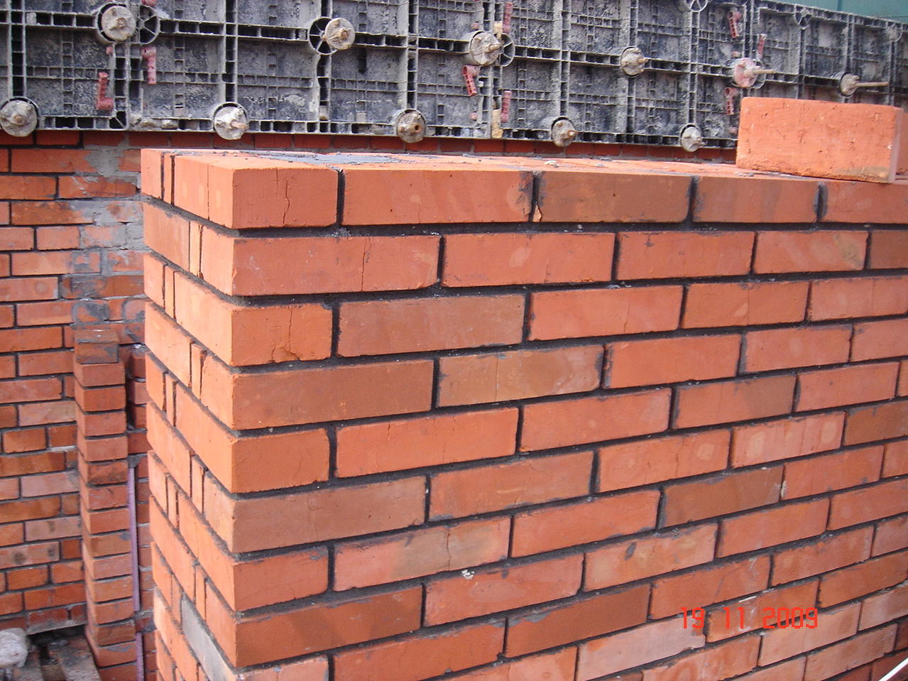

вот свежий пример с реальной стройки (используют сажу)
уточнил пропорции
на 180л раствора берут 1,5 штукатурного ковша сажи.
