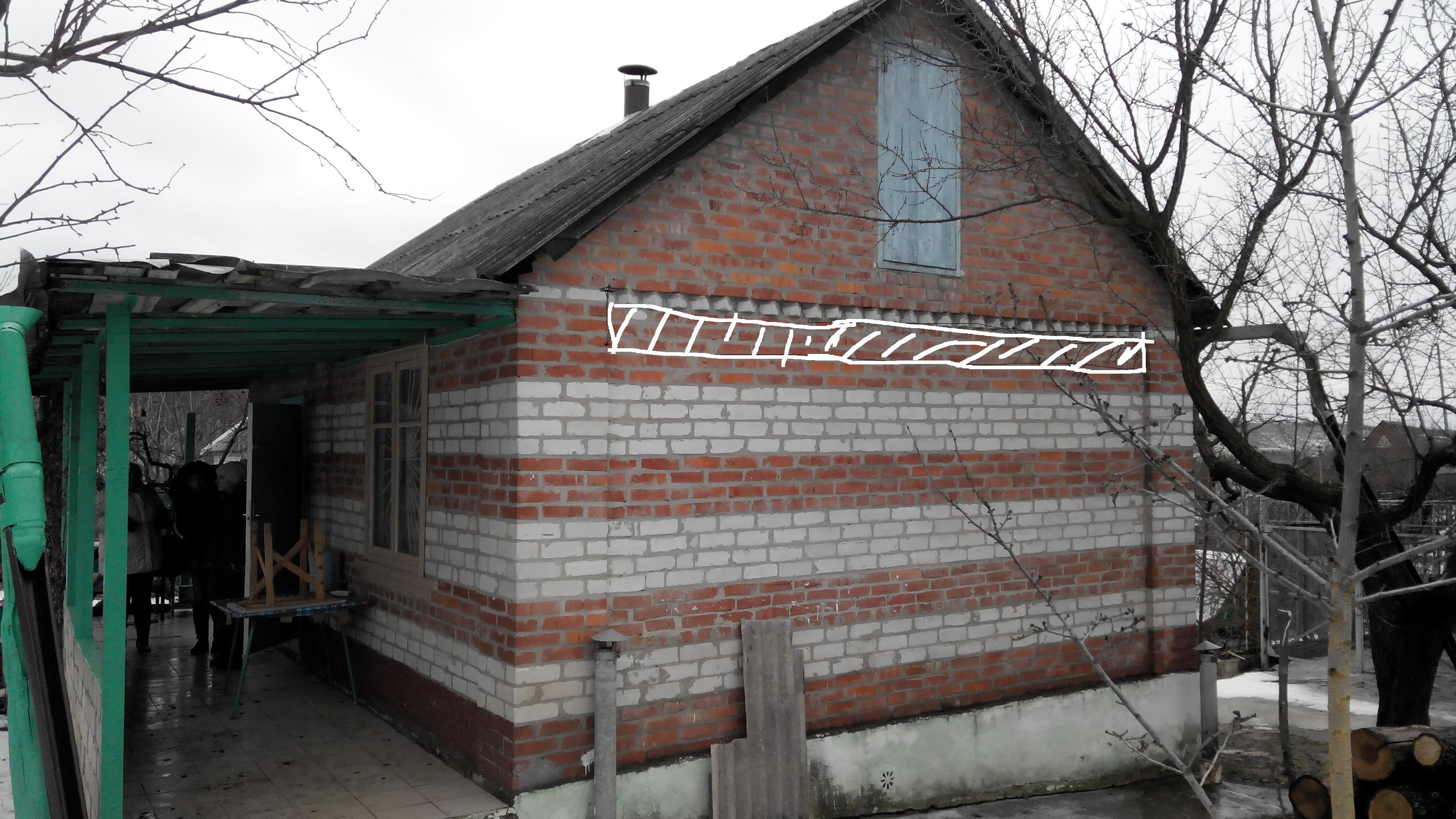

Харько Опубликовано 4 февраля, 2015 Поделиться Опубликовано 4 февраля, 2015 Добрый день. Хочу второй этаж надстроить. фундамент там отличный. хочу залить поверх первого этажа монолитный пояс и стены из газобетона. крыша так и будет,как есть. Стена первого этажа в кирпич,но с одной стороны в полкирпича. Думаю выдержит ли пояс пролет в 5 м.п. или все таки швеллерок подкинуть? Ссылка на комментарий Поделиться на другие сайты Больше кнопок...
Soyka Опубликовано 4 февраля, 2015 Поделиться Опубликовано 4 февраля, 2015 Добрый день. Хочу второй этаж надстроить. фундамент там отличный. хочу залить поверх первого этажа монолитный пояс и стены из газобетона. крыша так и будет,как есть. Стена первого этажа в кирпич,но с одной стороны в полкирпича. Думаю выдержит ли пояс пролет в 5 м.п. или все таки швеллерок подкинуть? Стенка в пол кирпича это капитальная стена? Ссылка на комментарий Поделиться на другие сайты Больше кнопок...
Харько Опубликовано 4 февраля, 2015 Автор Поделиться Опубликовано 4 февраля, 2015 Стенка в пол кирпича это капитальная стена? да с другой стороны)фасадной),на фото противоположная. кровлю будут нести стены перпендикулярные... думаю будет ли пояс работать на 5 м.п.? Ссылка на комментарий Поделиться на другие сайты Больше кнопок...
trianom Опубликовано 4 февраля, 2015 Поделиться Опубликовано 4 февраля, 2015 Под пролет 5 м.п. минимальная высота ж.б. балки (она же пояс, без учета опирания на нижележащую стену) - 250 мм, так что в принципе можно обойтись и без швеллера Ссылка на комментарий Поделиться на другие сайты Больше кнопок...
Харько Опубликовано 4 февраля, 2015 Автор Поделиться Опубликовано 4 февраля, 2015 просто пояс по периметру планируется 200(h)*250мм. и для успокоения хочется швеллерок,а в него бетон,объемный каркас из 14 мм. арм. в три нитки вверху и внизу. Ссылка на комментарий Поделиться на другие сайты Больше кнопок...
