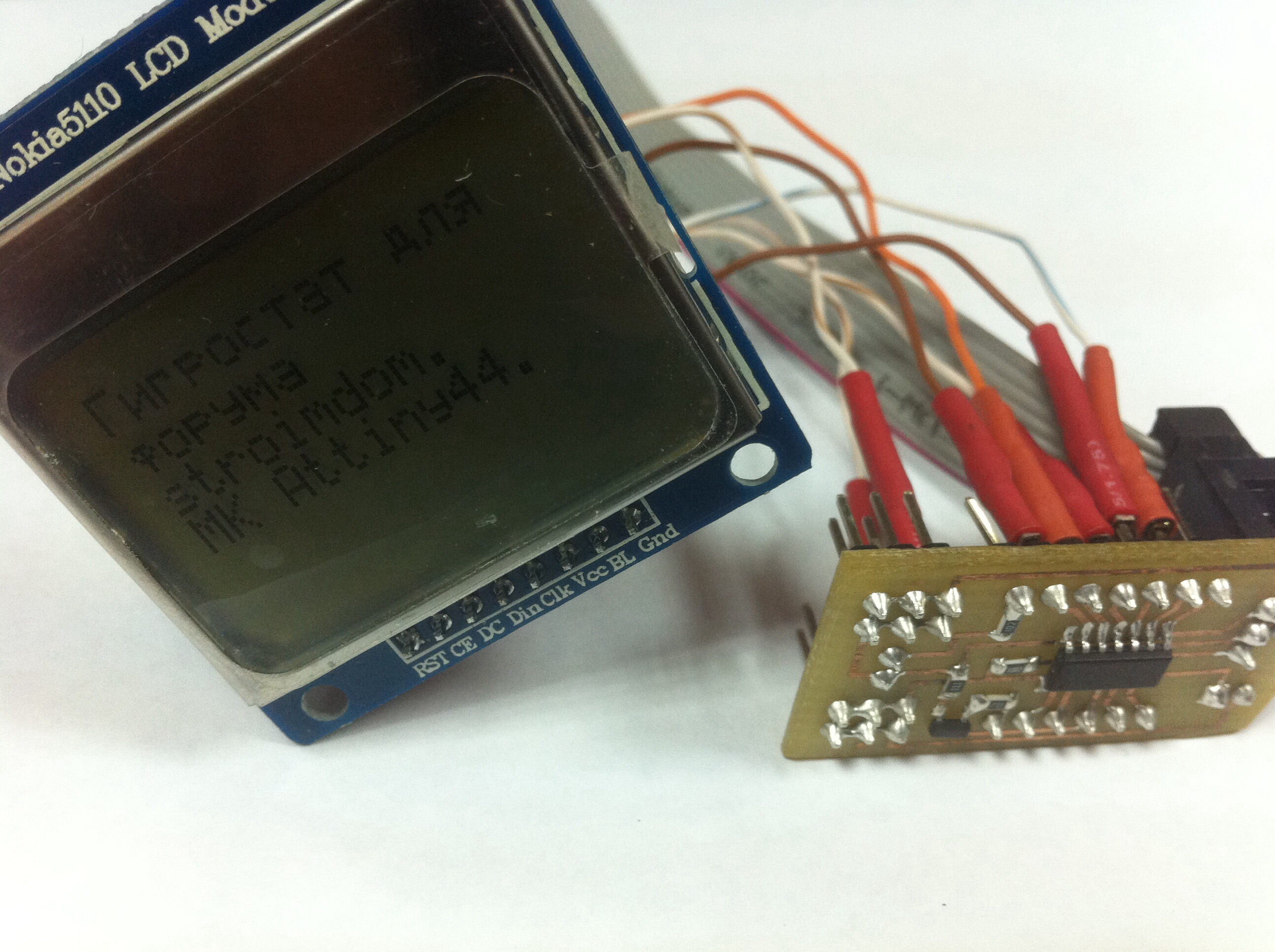

SYREMO Опубліковано: 19 березня 2015 Поділитись Опубліковано: 19 березня 2015 Под attiny я имел ввиду программируемый микроконтроллер Attiny44. Он программируется посложнее чем Arduino , незначительно, зато дешевле будет. У меня как раз есть макетная плата с ним. Подключил его к экранчику. Жаль датчика влажности нет. На этом микроконтроллере можно собрать вполне функциональный гигростат, для начала. 1 Посилання на коментар Поділитися на інших сайтах More sharing options...
