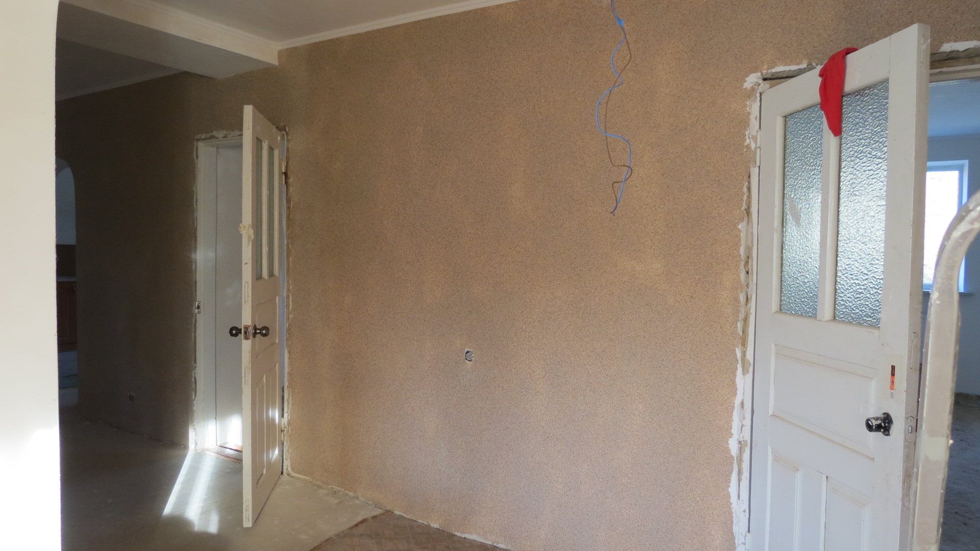

Bomzh28 Опубликовано 7 февраля, 2015 Поделиться Опубликовано 7 февраля, 2015 Обращаюсь к специалистам за консультацией. Мастер сделал гранитно-мраморную штукатурку в коридоре. Она вся в каких-то светлых пятнах. Он утверждает, что полирнет и все будет выглядеть нормально. Подскажите, можно ли исправить это? Ссылка на комментарий Поделиться на другие сайты Больше кнопок...
Burulka33 Опубликовано 8 февраля, 2015 Поделиться Опубликовано 8 февраля, 2015 Грунтовка не заколерована в цвет штукатурки и неравномерное нанесение. Просматривается белый грунт. К сожалению этот брак не исправляется, только повторное нанесение. 1 Ссылка на комментарий Поделиться на другие сайты Больше кнопок...
Bomzh28 Опубликовано 8 февраля, 2015 Автор Поделиться Опубликовано 8 февраля, 2015 Спасибо за консультацию. Грунтовку он действительно не колеровал. Ссылка на комментарий Поделиться на другие сайты Больше кнопок...
Bomzh28 Опубликовано 25 мая, 2015 Автор Поделиться Опубликовано 25 мая, 2015 2 Burulka33 Юрий, перечитал вашу ветку по декоративной штукатурке. Скоро дойдут руки до исправления этой халтуры (по теме). Посоветуйте порядок работ. Планирую что-то из декоративки с глянцем. Надо ли перешпаклевать поверхность финишной шпаклевкой или можно сразу по гранитной делать декоративку? Какой вариант с глянцевой поверхностью посоветуете? Ссылка на комментарий Поделиться на другие сайты Больше кнопок...
Burulka33 Опубликовано 25 мая, 2015 Поделиться Опубликовано 25 мая, 2015 2 Burulka33 Юрий, перечитал вашу ветку по декоративной штукатурке. Скоро дойдут руки до исправления этой халтуры (по теме). Посоветуйте порядок работ. Планирую что-то из декоративки с глянцем. Надо ли перешпаклевать поверхность финишной шпаклевкой или можно сразу по гранитной делать декоративку? Какой вариант с глянцевой поверхностью посоветуете? К сожалению, нужно перешпаклевывать все до состояния , "под обои". Акриловой не получится, можно любой сатенгипс, мультифиниш, стабил..... С глянцевям эффектом, сразу вспоминается марморино, ну венецианка. Кстати вашу "халтуру" можно покрыть материалом венецианки , а верха заполировать. Получится интересный матово-глянцевый эффект.;) 1 Ссылка на комментарий Поделиться на другие сайты Больше кнопок...
Bomzh28 Опубликовано 26 мая, 2015 Автор Поделиться Опубликовано 26 мая, 2015 К сожалению, нужно перешпаклевывать все до состояния , "под обои". Акриловой не получится, можно любой сатенгипс, мультифиниш, стабил..... С глянцевям эффектом, сразу вспоминается марморино, ну венецианка. Кстати вашу "халтуру" можно покрыть материалом венецианки , а верха заполировать. Получится интересный матово-глянцевый эффект.;) Спасибо. Заинтересовала идея с венецианкой, можно поподробнее? Сколько слоев покрыть и какой верх заполировать? Ссылка на комментарий Поделиться на другие сайты Больше кнопок...
Burulka33 Опубликовано 26 мая, 2015 Поделиться Опубликовано 26 мая, 2015 Спасибо. Заинтересовала идея с венецианкой, можно поподробнее? Сколько слоев покрыть и какой верх заполировать? Материалом "венецианской штукатурки" покрываете вашу гранитную штукатурку, вместо обычной шпаклевки. Думаю не меньше 2 слоев нанесения. Венецианку втянет в поры гранитной штукатурки, все что всерху пор приполируется шпалелем. Трудно обьяснить, нужно пробовать) Добавлено через 6 минут По идее должно выйти чтото типа такого www.dekor-oikos.ru/materials/6285/118/3635.html Ссылка на комментарий Поделиться на другие сайты Больше кнопок...
Bomzh28 Опубликовано 26 мая, 2015 Автор Поделиться Опубликовано 26 мая, 2015 Попробую на маленьком кусочке стены, как раз есть короткая стена пара квадратных метров (не больше). Думаю купить баночку Мурано от Эльф-Декор. Поправьте, если ошибаюсь. И колеровать надо или нет? Сам никогда не пробовал делать штукатурку. Будет первый эксперимент. Еще вопрос: грунтовать гранитную надо? Ссылка на комментарий Поделиться на другие сайты Больше кнопок...
Bomzh28 Опубликовано 26 мая, 2015 Автор Поделиться Опубликовано 26 мая, 2015 Посмотрел пару видео уроков по венецианке. Понял, что не буду даже пробовать. Соответственно: ищу мастера на эти работы. Может, Юрий, согласитесь? Ссылка на комментарий Поделиться на другие сайты Больше кнопок...
Burulka33 Опубликовано 26 мая, 2015 Поделиться Опубликовано 26 мая, 2015 Ну это больше марморино натурале от ойкоса нужно смотреть. Венецианка тончайшее покрытие с эффектом среза мрамора. Соответственно, выготовка нужна хорошая. Спасибо за предложение , но сейчас плотно занят. Ссылка на комментарий Поделиться на другие сайты Больше кнопок...
