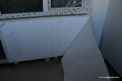

Небольшое предложение (выше уже было рекламно-малограмотно высказано) - каждый этап выполненных работ выкладывайте на обозрение. А ещё лучше - перед началом работ выкладывайте план для критики.
Можете искренне рассчитывать на помощь общественности.

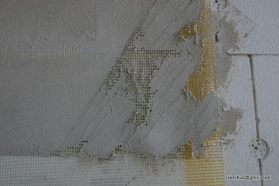

Например,
в ходе работ по нанесению армирующей сетки у производителя работ (вас или спецов) появляется желание "улучшить" технологию и "продавить" армирующий слой клея через сетку шпателем к пенопласту. Это приводит к следующему:
Или другая типичная ошибка - промазывание швов. Очень грубое нарушение технологии. Но это больше к утеплению :)
