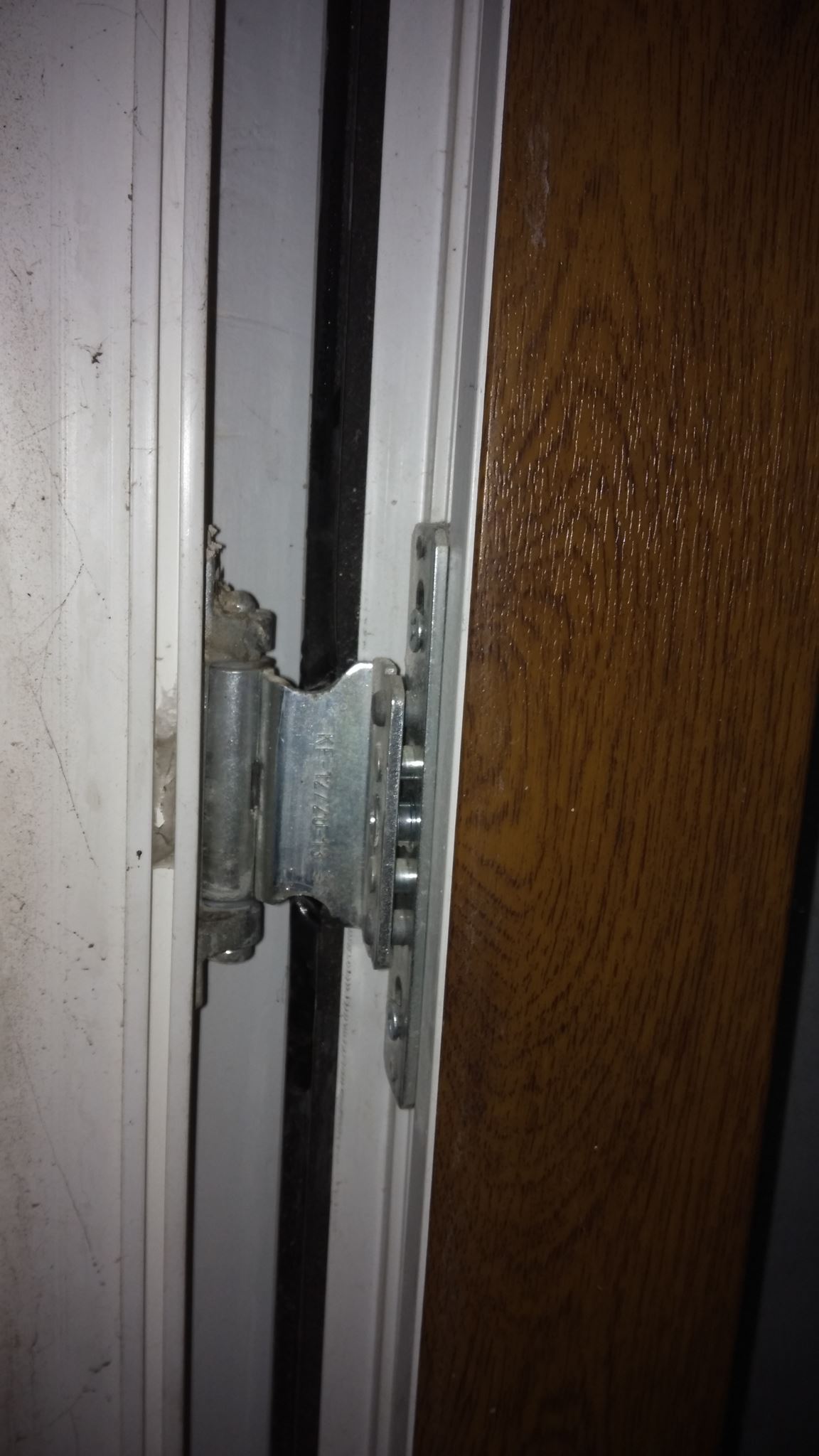

WhiteCrow Опубліковано: 18 лютого 2015 Поділитись Опубліковано: 18 лютого 2015 Добрый день! Есть проблема с двумя метало пластиковыми дверьми Проблема одна и та же Двери достаточно большие - не поворотно-откидные - просто на открывание Стоит три петли Так вот с верхней и нижней все в порядке, а центральная вечно во льду и большой зазор между дверью и рамой из которого постоянно сквозит (гдето сантиметров по 15 под и над петлей) дальше по раме нигде не сквозит Крутил гайки куда угодно - все равно не прилегает - может не те гайки кручу? думаю проблема в том что петля крепится поверх уплотнительной резинки и промерзает - хотя конструкция верхней и нижней петли аналогичная и такой проблемы с ними нет Фото петли во вложении Подскажите как убрать сквозняк Посилання на коментар Поділитися на інших сайтах More sharing options...
chpalendi Опубліковано: 18 лютого 2015 Поділитись Опубліковано: 18 лютого 2015 Судя по фото - петля регулируемая. Если после регулировки проблема не решилась, тогда только один проверенный и на сто процентов действенный метод - переделать вашу поворотную створку на поворотно-откидную. Тогда с петлевой стороны будет еще две точки запирания (которых сейчас нет) и запирание створки будет происходить по всему периметру. Но в этом Вам поможет только специалист. 1 Посилання на коментар Поділитися на інших сайтах More sharing options...

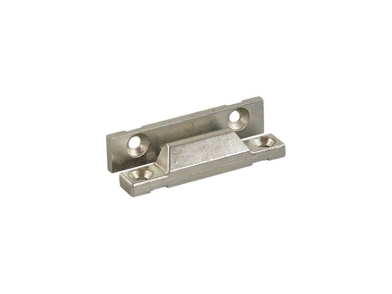

sergsof Опубліковано: 18 лютого 2015 Поділитись Опубліковано: 18 лютого 2015 Прижим петли может регулироватся снятием и перестановкой кронштейна на другую сторону (на фото петля не Ваша но обратите внимание на стрелочки и плюсики кронштейн можно поставит и с одной и с другой стороны при этом будет разный прижим) . Можно делать не поворотно откидную, а поставит средний прижим накладной по цене будет не так кусаться. 1 Посилання на коментар Поділитися на інших сайтах More sharing options...
