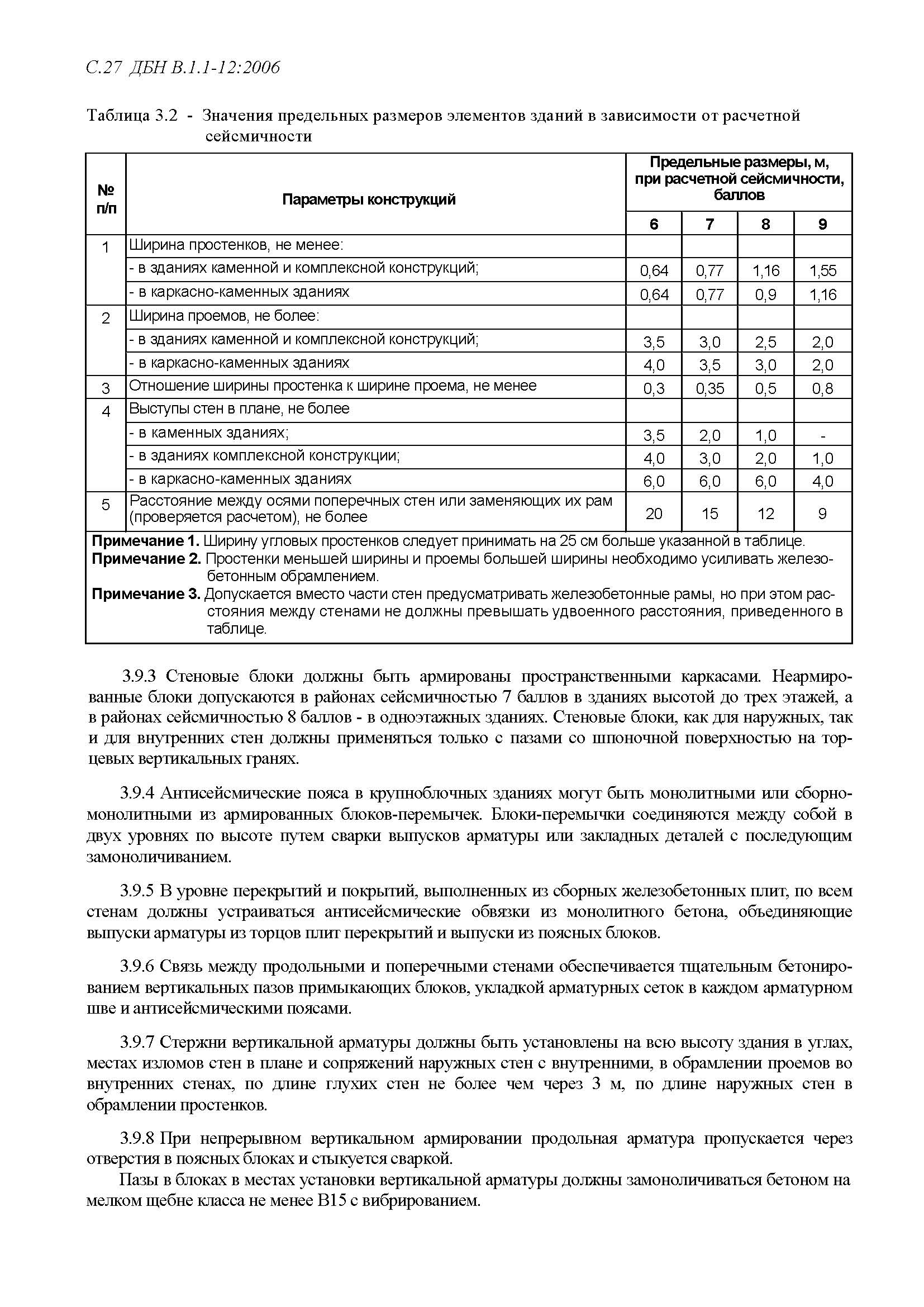

JustDidIt Опубліковано: 21 лютого 2015 Поділитись Опубліковано: 21 лютого 2015 Вопрос такой, может ли плита опираясь на стены из кератерма с армопоясом выдавить стену наружу? Сказали что если стена в длину больше 1/20 ширины кладки то надо ставить "распорки" в несущей стене, и нельзя просто положить на края плиту перекрытия. Исходные данные, 44 кератерм и напряженная плита длинной 13м опирается только на противоположные края. Посилання на коментар Поділитися на інших сайтах More sharing options...

Игореха Опубліковано: 22 лютого 2015 Поділитись Опубліковано: 22 лютого 2015 Это как? Может имеется ввиду соотношение толщины стены к ее длине? Что в принципе, то же самое ;) Добавлено через 8 минут Вопрос такой, может ли плита опираясь на стены из кератерма с армопоясом выдавить стену наружу? Сказали что если стена в длину больше 1/20 ширины кладки то надо ставить "распорки" в несущей стене, и нельзя просто положить на края плиту перекрытия. Исходные данные, 44 кератерм и напряженная плита длинной 13м опирается только на противоположные края. В принципе, правда в этом есть. Не скажу про размеры, но устойчивость стены рассчитывается. Но там не все так просто, типа "1/20" и не больше. В формулах участвуют и длина свободного стены в плане, и наличие/размеры проемов, высота стены, стеновой материал, раствор, характер воздействия нагрузок, и т.п. То что у вас плита 13 метров, говорит только о характере нагрузки, отношения к длине нагружаемой стены эта величина не имеет. Но у вас же есть армопояс. Надеюсь из армированного бетона, а не кирпичная кладка, армированная сеткой? Армопояс решает множество проблем. Он меняет характер воздействия нагрузок. Посилання на коментар Поділитися на інших сайтах More sharing options...
trianom Опубліковано: 22 лютого 2015 Поділитись Опубліковано: 22 лютого 2015 Полистайте на досуге ДБН В .1.1-122006 Строительство в сейсмических районах Украины (в частности разделы 3.9 Здания со стенами из крупных блоков и 3.10 Здания со стенами из кирпича или каменной кладки) там конструктивные требования (решения, проверенные расчетами и временем для худших вариантов строительства (я про сейсмику)) в доступном изложении. 1 Посилання на коментар Поділитися на інших сайтах More sharing options...

Direct Опубліковано: 6 березня 2015 Поділитись Опубліковано: 6 березня 2015 Ну так как на глаз стена слишком длинная и нету распорок и может выгнуть. Никогда не выдавит и не выгнет, если армопояс будет залит согласно действующим нормам и правилам! У вас шо, проекта нет? Посилання на коментар Поділитися на інших сайтах More sharing options...
