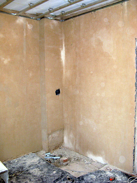

stwol Опубликовано 22 февраля, 2015 Поделиться Опубликовано 22 февраля, 2015 (изменено) Шановні форумчани прошу поради є ідея поставти камін у кімнаті пл 17кв.м.висота кімнати 2.80.замість кахельної кухні .Читаючи форум зрозумів що для такого приміщення потрібні топки з подачею повітря ззовні.Можливість подачі повітря в мене є так як під кімнатою знаходиться підвальне приміщення Мій вибір зупинився на моделях La Braise LD CDP або Nordflam Gorda CDP хочу почути думку спеціалістів або порекомендуйте інші моделі. Изменено 22 февраля, 2015 пользователем stwol Ссылка на комментарий Поделиться на другие сайты Больше кнопок...

stwol Опубликовано 16 марта, 2015 Автор Поделиться Опубликовано 16 марта, 2015 Місце для майбутнього каміна замість кахельної кухні Ссылка на комментарий Поделиться на другие сайты Больше кнопок...
