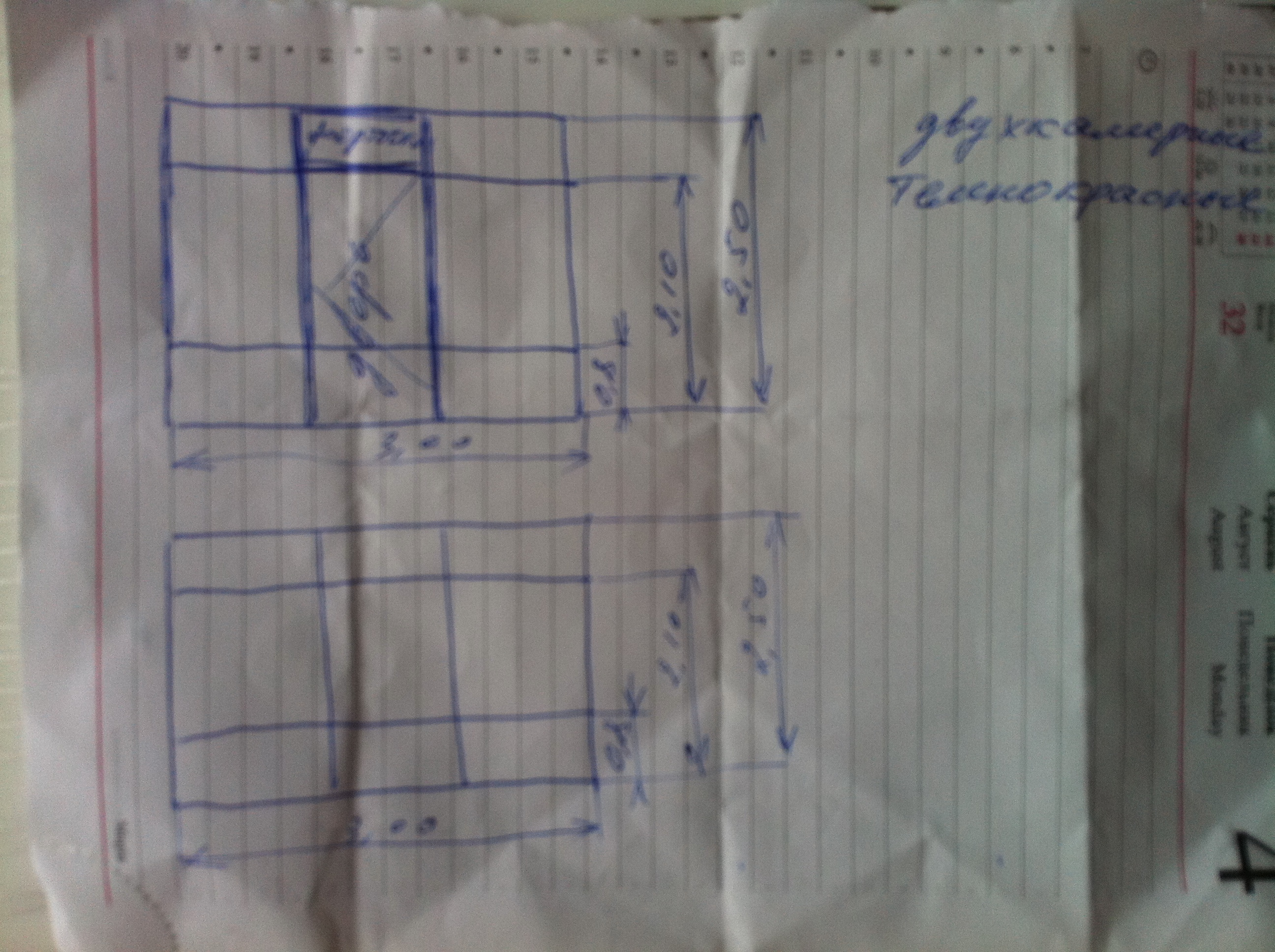

Холодильник Опубликовано 27 февраля, 2015 Поделиться Опубликовано 27 февраля, 2015 Есть задача, необходимо сделать расчет по изготовлению наружной перегородки, в загородном доме (угол, терраса), из качественного профиля, цвет-терракот в массе (красный со структурой дерева). Пакет двухкамерный. Дверь входная, под ключ. Над дверью форточка, открытие фиксированное (2-3 положения) при помощи ручки укрепленной на уровне груди. Можно предложить несколько вариантов профиля, по ориентированию на Ваш опыт. Цену дать в у.е. и в грн-на момент просчета. Ссылка на комментарий Поделиться на другие сайты Больше кнопок...

fschad Опубликовано 3 марта, 2015 Поделиться Опубликовано 3 марта, 2015 я правилно прочитал чертеж: 3*2,5 м.? если да то вот вам моя математика: 1. 6,5 мкв пакета = 2600 ну пусть 3000 2. брус с покраской максимум 20 погоных метров по 250 грн. за метр(сосна, ольха) итого 5000 3. 2 схемы максимум 3000 грн. 4 работа 3000 грн. ну и прибыль. итого 14000-20000 это максимум. а теперь разложите свою себестоимость? Ссылка на комментарий Поделиться на другие сайты Больше кнопок...

ЧП Ненашев А Б Опубликовано 3 марта, 2015 Поделиться Опубликовано 3 марта, 2015 А это как, если форточка на высоте 2100 Есть такая фурнитура HAU-TAU, обеспечивающая дистанционное открывание фрамуг. я правилно прочитал чертеж: 3*2,5 м.? если да то вот вам моя математика: 1. 6,5 мкв пакета = 2600 ну пусть 3000 2. брус с покраской максимум 20 погоных метров по 250 грн. за метр(сосна, ольха) итого 5000 3. 2 схемы максимум 3000 грн. 4 работа 3000 грн. ну и прибыль. итого 14000-20000 это максимум. а теперь разложите свою себестоимость? Вы наверное одну конструкцию не увидели. Потому что, только количество бруса по этому заказу - 63 м.п., а Вы пишете всего 20 м.п. По просьбе инициатора ветки могу выложить и свой расчет стоимости. 1 Ссылка на комментарий Поделиться на другие сайты Больше кнопок...
