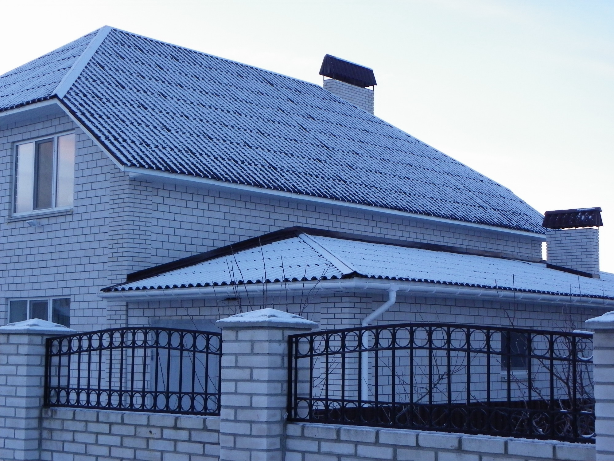

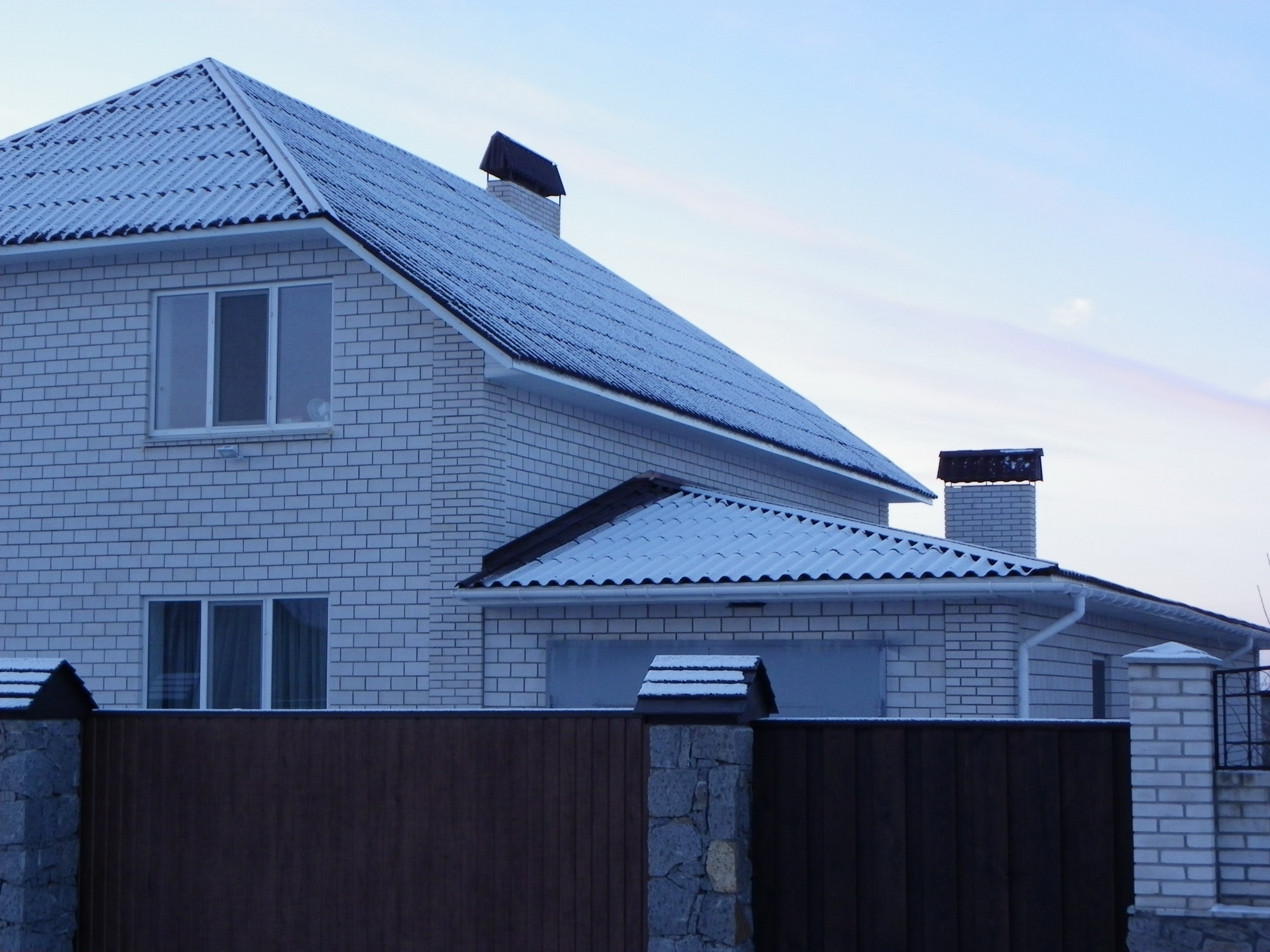

Здравствуйте! Нужен совет профи в утеплении, картина следующая, в доме одна из стен мансардного этажа построена из ракушняка 18см + пенопласт 5 см + кирпич силикатный 6 см , проблема в следующем при строительстве исполнителями была нарушена технология утепления, пенопласт просто вставлялся между ракушняком и кирпичом при этом никак не уплотнялся (не клеился не между собой, не к стене ) между собой,
В результате сквозняк гуляет в этом колодце как хочет, т.е. эффективность утепления пенопластом = 0,01,

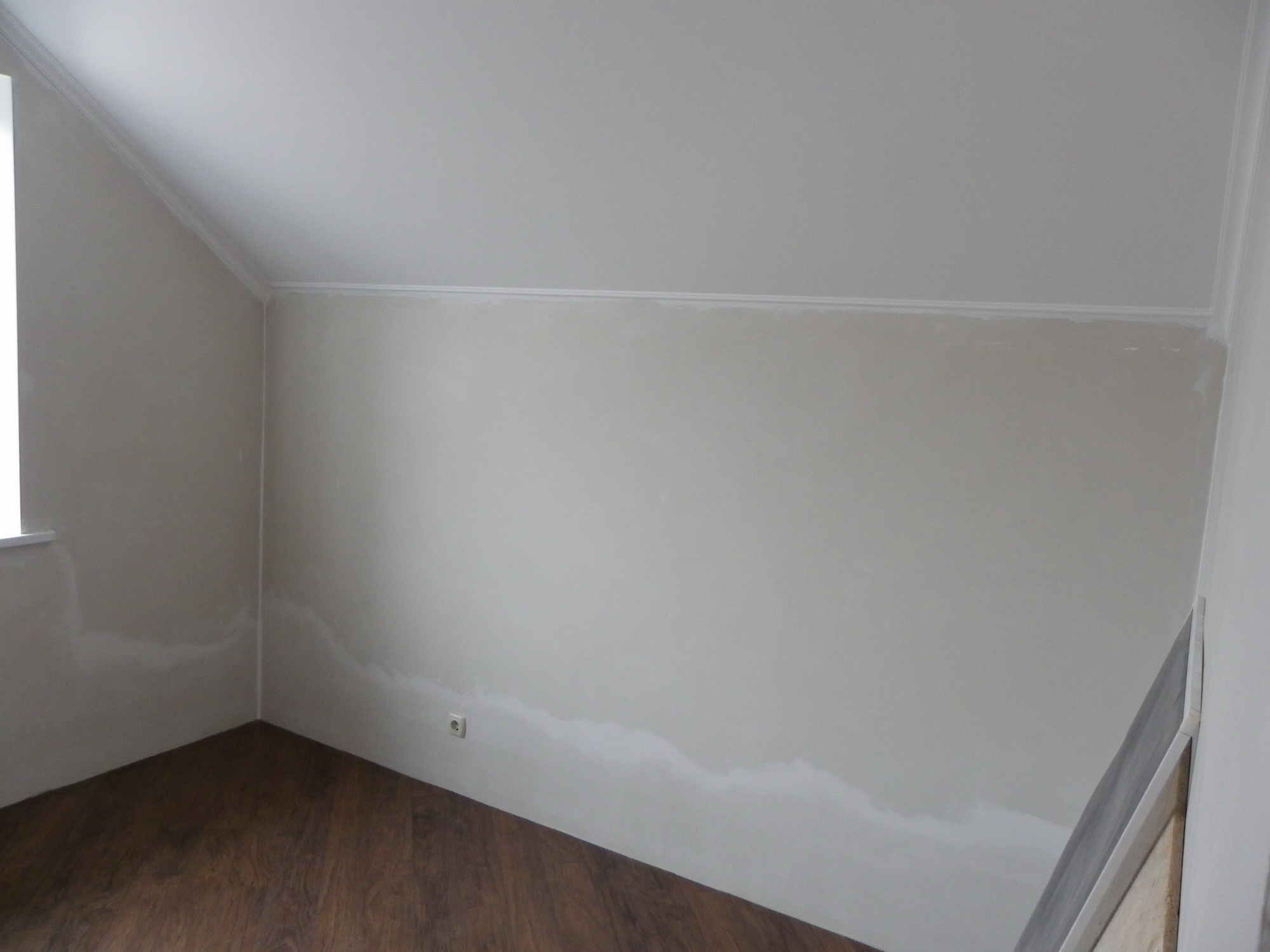

Имею следующее, при температуре на улице минус 12-150 С, и температуре в помещении плюс 16-180 С (отопление на II этаже отключено):
- температура стены в помещении 120 С ,
- в углах помещения 6-80 С , (на углах толщина пенопласта 2 см за счет пилястры видно на фото)
- остальные стены (ракушняк 38 см + пенопласт 5 см + кирпич силикатный 6 см) имеют температуру 14-160 С углы соответственно меньше.
Беспокоит следующее (это лично мое мнение) возможно при более длительных низких t0 С выпадение конденсата со всеми последствиями…, плюс повышенные расходы на отопление.
Дом пережил 3 отопительных сезона, намека на выпадение конденсата не было, но и зим суровых не было, повторюсь отопление на II этаже отключено.

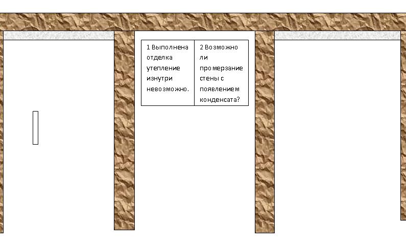

1) Как по мне самый простой, утеплить изнутри пенопластом
толщиной 10 см. Возможные последствия, промерзание не утепленной стены посредине (рис. 1), утепление из нутри части невозможно т.к. выполнена чистовая отделка.
2) При благоприятных погодных условия разобрать «облицовочный» кирпич и выполнить утепление пенопластом по всей строгости технологии, но есть но, работать придется с крыши гаража (см. фото) что есть затруднительно и нет никаких гарантий что ее не повредят…
