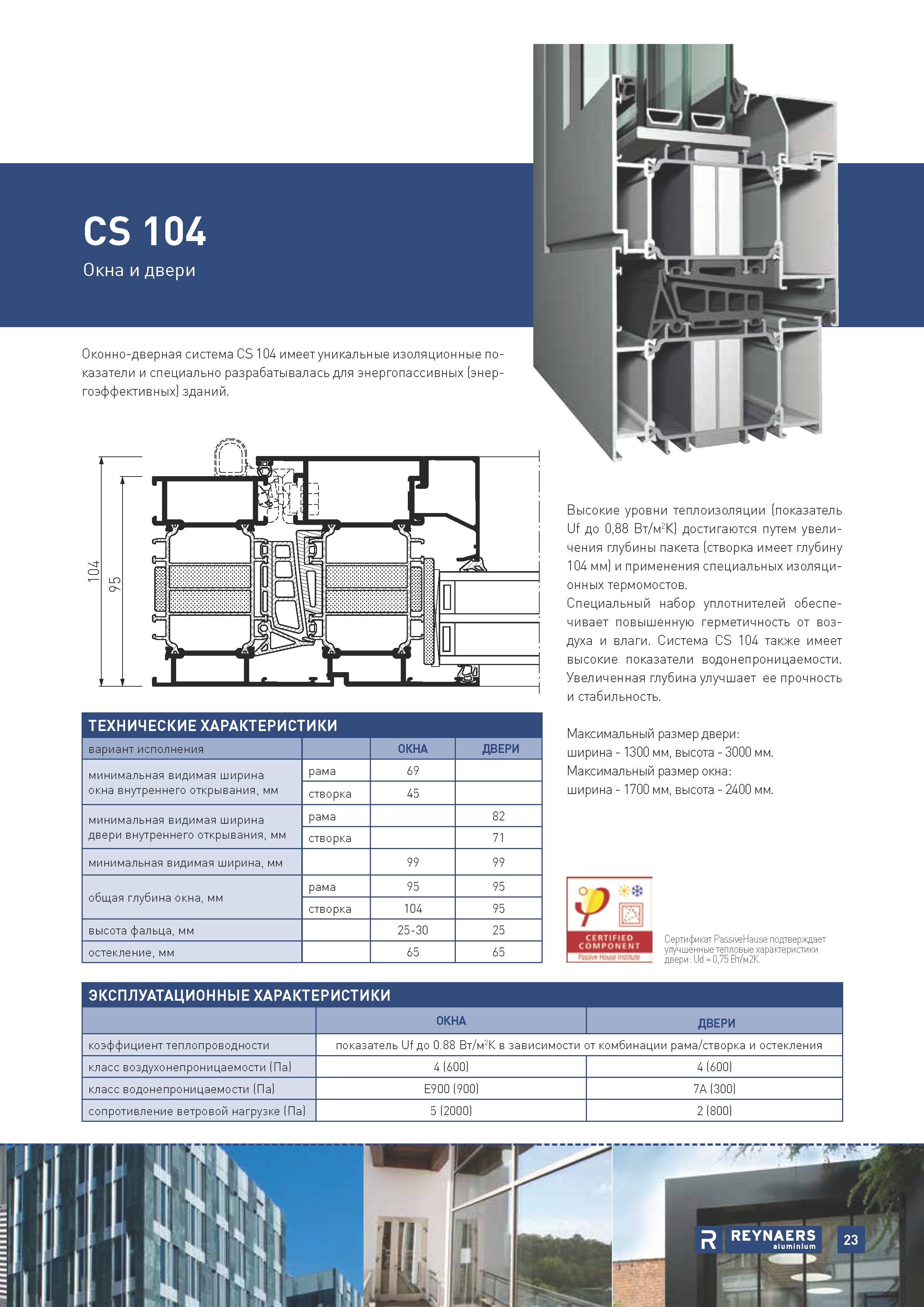

... а теплый алюминий не такой уж и теплый.
См. вложение. А теперь скажите, что он хуже Geneo :)

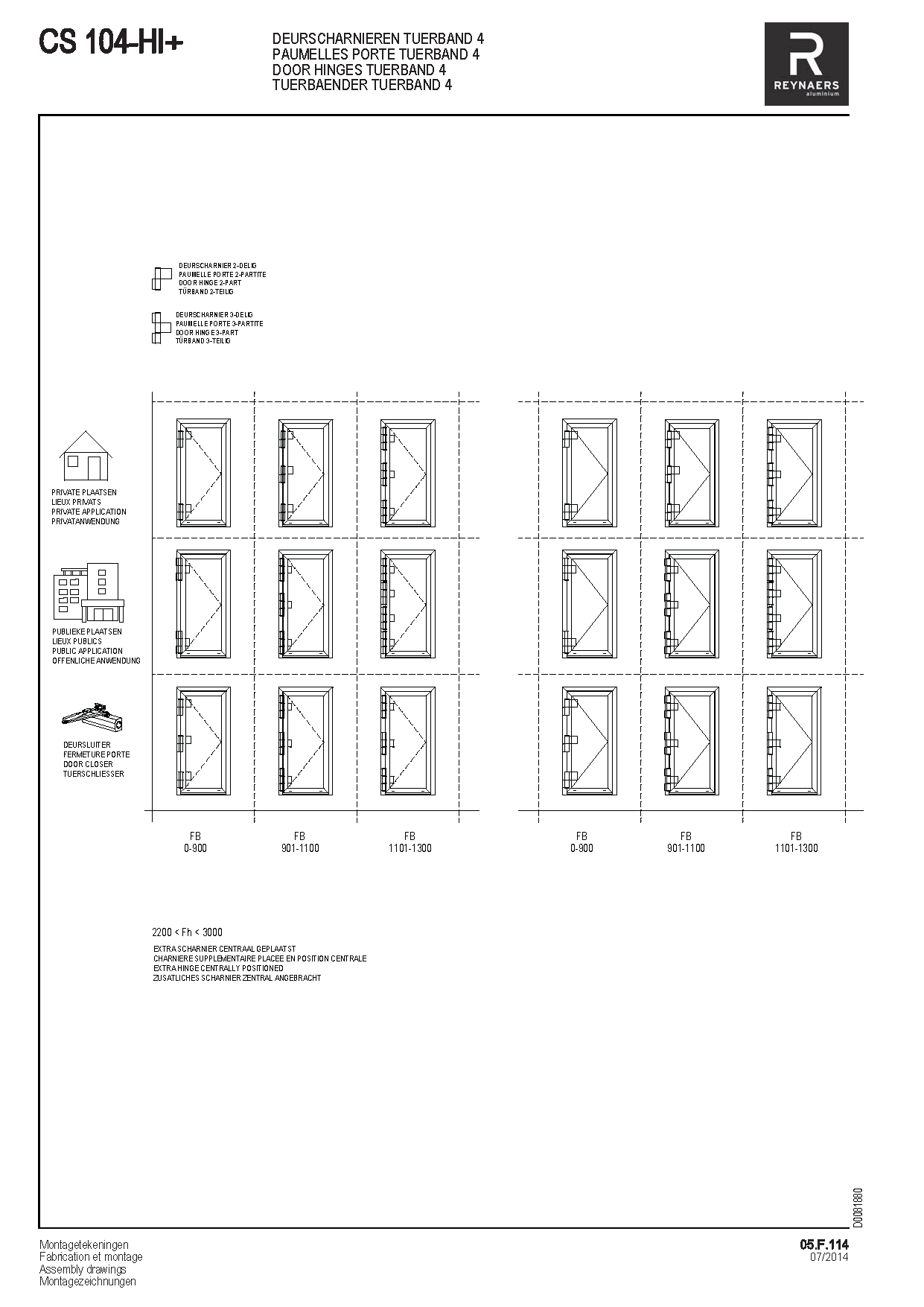

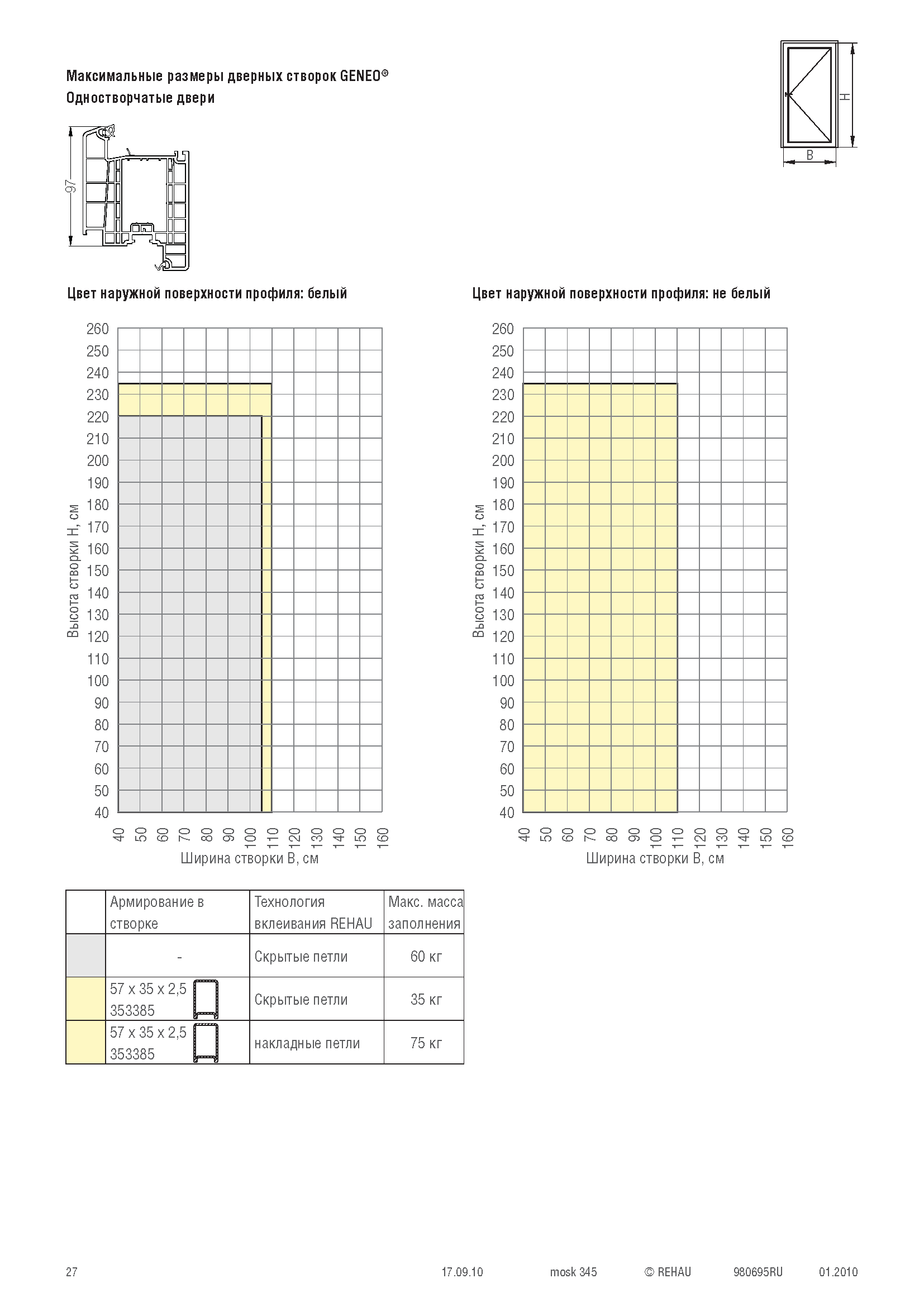

Если кому-то не дошло, то могу объяснить повторно. Назовите любой аргумент, где Reynaers CS 104 уступит Rehau Geneo :) Нет таких просто. Теплотехнические характеристики одинаковы. По прочностным характеристикам ПВХ всегда был слабее, тут и спорить нет о чем.
Единственное преимущество ПВХ, в том что он будет дешевле.
P.S. Просто такие системы как Reynaers CS 104 развеивают миф о том, что алюминиевые системы холодные.

...а теплый алюминий не такой уж и теплый.
P.S. Зачем сразу настраивать заказчиков на то, что алюминий холодный? Хватило бы у заказчика финансов и будет ему теплый алюминий.
Та ладно уж... До Генео со стальным армированием ему далеко. Другой вопрос, что прочностные, теплоизолирующие и др. характеристики конструкций определяются не для того абы було, а в каждом конкретном случае исходя из условий эксплуатации, пожеланий и, что немаловажно, бюджета заказчика. Где-то так.

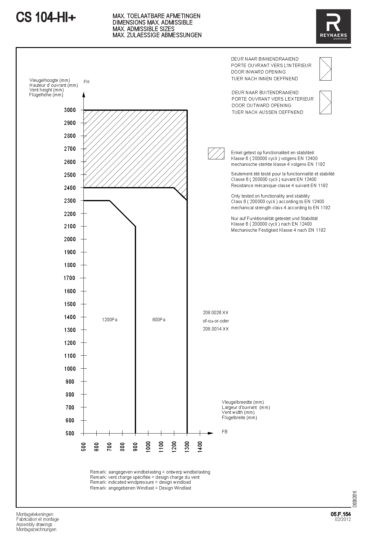

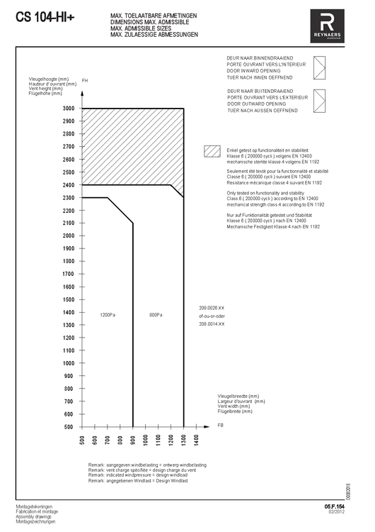

Да хоть с золотым армированием :) В Генео максимально возможный размер двери 1100х2350мм (еще и стеклопакет нужно обязательно вклеивать). В CS 104 максимальный размер двери 1300х3000мм :-P
1300х3000 это с тем, что на картинке чудонанопенотеплоизолятором всередине?
Ага. Я сам в шоке :) Еще пару лет назад в этой серии была максимальная высота двери 2400мм. Вроде ничего не изменилось в серии, только смотрю провели испытания на 200 000 открываний и высоту увеличили до 3000мм.

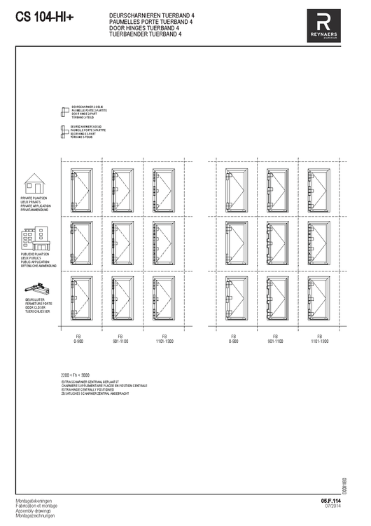

Какие петли ставятся на алюминевые створки 3000*1300? В дереве в таком габарите используются врезные петли, а как в алюминии это решается?
