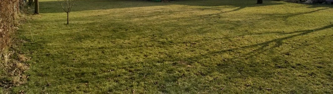

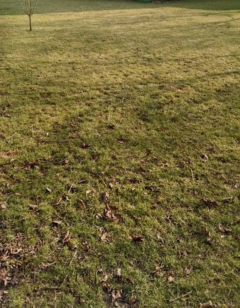

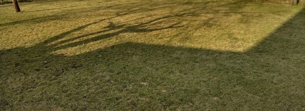

abagnyuk Опубликовано 12 марта, 2015 Поделиться Опубликовано 12 марта, 2015 помогите выбрать штуку для ухода за газоном - аэратор/вертикуттер/скарификатор. у нас 5 соток молодого газона (1 год). пока из очевидных потребностей выявилось вычесывание сухой травы, ну и понятное дело что бы и в будущем не пришлось менять. но газона по площади больше не будет, разве что меньше. так же хочется чтобы из травосборника поменьше высыпалось и по возможности чтобы можно было осенью листья собирать. сейчас из газонной техники есть газонокосилка Bosch Rotak 32 и триммер Bosch Art 23, модели не точно - по памяти, но самые простые и им уже несколько лет. подскажите что же мне лучше купить для моих потребностей? в этом году пока еще ничего не делал, в прошлом только стриг. газон сейчас в таком состоянии: Ссылка на комментарий Поделиться на другие сайты Больше кнопок...

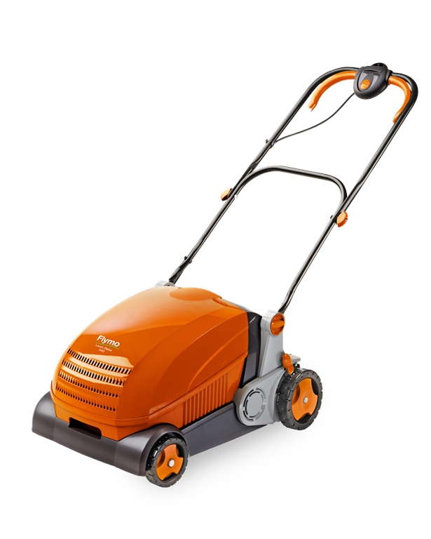

abagnyuk Опубликовано 15 марта, 2015 Автор Поделиться Опубликовано 15 марта, 2015 (изменено) начал еще нравится Flymo 3400, кто-нибудь может сказать что-то за или против этой модели? в живую пока не видел. из того что я вижу по картинкам: "+" - отличный дизайн; "+" - при заполненном травосборнике (ТС), аэратор не наклоняется; "+" - смотровое окно в ТС, через которое видно наполнение ТС; "+" - двухсторонний рычаг включения; "+" - 6-ти ступенчатая регулировка; "+" - низкий уровень шума и вибрации; "+" - аппарат как-бы спрессовывает траву, видимо из-за этого не большой ТС; "+" - хороший отзывы на родине в Великобритании; "+" - цена; "+" - складывается; "+" - официальный интернет магазин с прямой доставкой сюда запчастей! крупные товары вроде аэратор за пределы UK не шлют, а вот запчасти шлют и НДС вычитают (по крайней мере так мне ответили в службе поддержки, пока не автоматически, надо с ними списываться). например на эту модель 60 позиций запчастей, учитывая что некоторые вроде "колеса передние" идут парами это похоже на полный ассортимент. "+" или "-" (пока не понял) - вал с пружинами. хватит ли мне его? "+" или "-" (пока не понял) - судя по фото более широкая колесная база чем у одноклассников, не пострадает ли от этого маневренность? "-" - у ТС и самого аэратора нет ручки для переноски; "-" (условный) - нельзя вычесывать без ТС из-за специфического расположения ТС, судя по картинкам если вычесывать траву без ТС, он ее будет бросать перед собой. но для меня это не минус, тк я не планирую использовать без ТС; "-" - малоизвестен у нас и соответственно трудно найти отзывы. но видимо из-за этого на него приятная цена. хотя Flymo входит в Husqvarna. самый главный вопрос для меня - хватит ли моему газону вала с пружинами? и сможет ли он хоть как-то прорезать почву? вал в шести положениях регулируется в диапазоне +8/-5 мм. Изменено 15 марта, 2015 пользователем abagnyuk Ссылка на комментарий Поделиться на другие сайты Больше кнопок...

robotun Опубликовано 17 марта, 2015 Поделиться Опубликовано 17 марта, 2015 Сейчас у Al-ko уже второе поколение этой модели, поэтому многие отзывы касательно поломок уже не актуальны. второй вал - действительно, им пользуются всего дважды в год и уже на более взрослых газонах. Его необходимость Вы почувствуете, когда появятся проплешины, пожелтевшая трава, поэтому я бы так быстро не отказывался. Ещё есть с 2 валами Аэратор электрический IKRA Mogatec EVL 1500 - тоже симпатичная конструкция. Хотя Flymo мне внешне тоже очень симпатичен. Ссылка на комментарий Поделиться на другие сайты Больше кнопок...
abagnyuk Опубликовано 17 марта, 2015 Автор Поделиться Опубликовано 17 марта, 2015 (изменено) robotun, а вы видели этот flymo в живую или только на картинках? очень интересно соотношение размеров с bosch или al-ko. ну и так ли клево выглядит на самом деле интерсно вы пишите что AL-KO Comfort 38 E Combi Care уже второго поколения есть, она под тем же названием продается или вы про предыдущую модель? она с другими буквами была... вообще этот flymo реально в Киеве где-то в живую глянуть до покупки? Изменено 17 марта, 2015 пользователем abagnyuk Ссылка на комментарий Поделиться на другие сайты Больше кнопок...
robotun Опубликовано 17 марта, 2015 Поделиться Опубликовано 17 марта, 2015 уже не вспомню соотношение размеров. касательно маневрености - я бы не переживал - Вы этим инструментом будете пользоваться 3-4 раза в году. сейчас все аэраторы Al-ko - уже нового поколения. Они визально отличаются красными вставками (новый, старый) Flymo несмотря на то что они входят в группу Хускварна в киеве очень мало распространены (дилеры смело берут на склад гардену и очень сдержанно Флаймо). Я сомневаюсь, что Вы найдете его где-то на витрине. а, и ещё - эта штука симпатичная, но Вам не стоит расчитывать что пружинами он сможет прорезать почву. даже не смотря на то, что пружины могут брать глубину -5 мм (это как раз чтобы собрать прелую траву). Ссылка на комментарий Поделиться на другие сайты Больше кнопок...
abagnyuk Опубликовано 17 марта, 2015 Автор Поделиться Опубликовано 17 марта, 2015 сейчас все аэраторы Al-ko - уже нового поколения. Они визально отличаются красными вставками (новый, старый) а так они же по разному называются, старая - 38 VLE, а новая 38 E а, и ещё - эта штука симпатичная, но Вам не стоит расчитывать что пружинами он сможет прорезать почву. даже не смотря на то, что пружины могут брать глубину -5 мм (это как раз чтобы собрать прелую траву). я это уже понял и почти смирился... но неужели -10 у bosch avr 1100 настолько глубже войдут что будет достаточно? всего 5 мм разница же... сейчас начинаю думать, если реально 3-4 раза в год нужен, может не покупать, а брать в аренду? в Киеве же все таки этот газон... Ссылка на комментарий Поделиться на другие сайты Больше кнопок...
