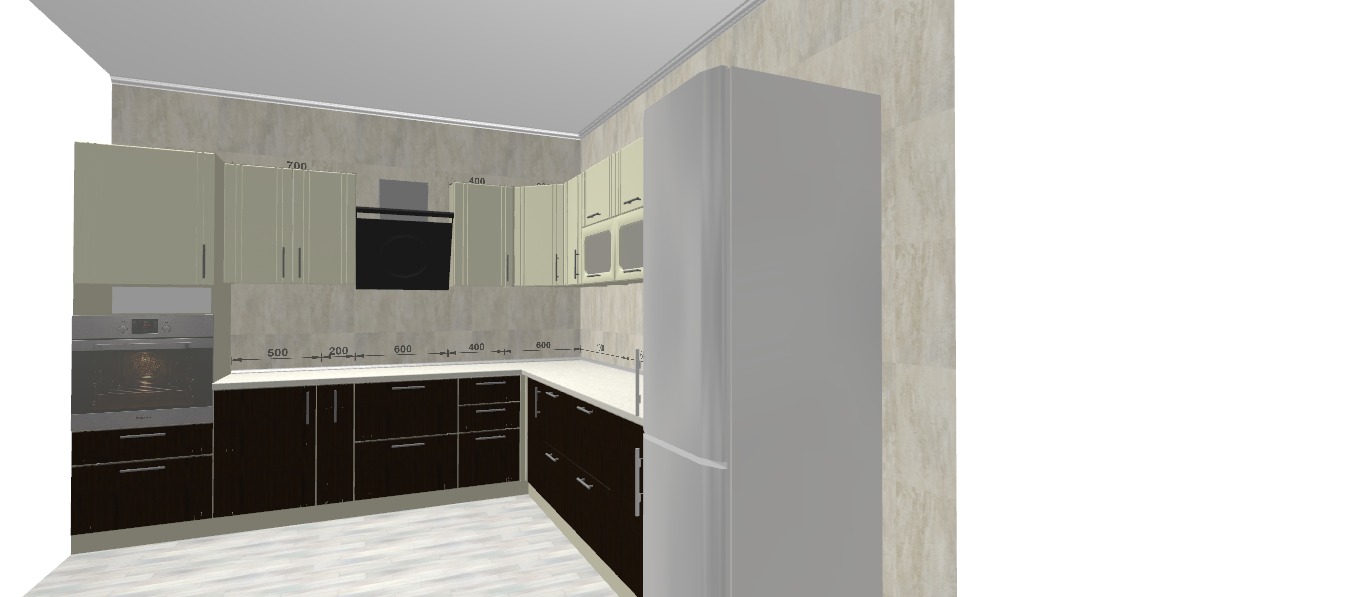

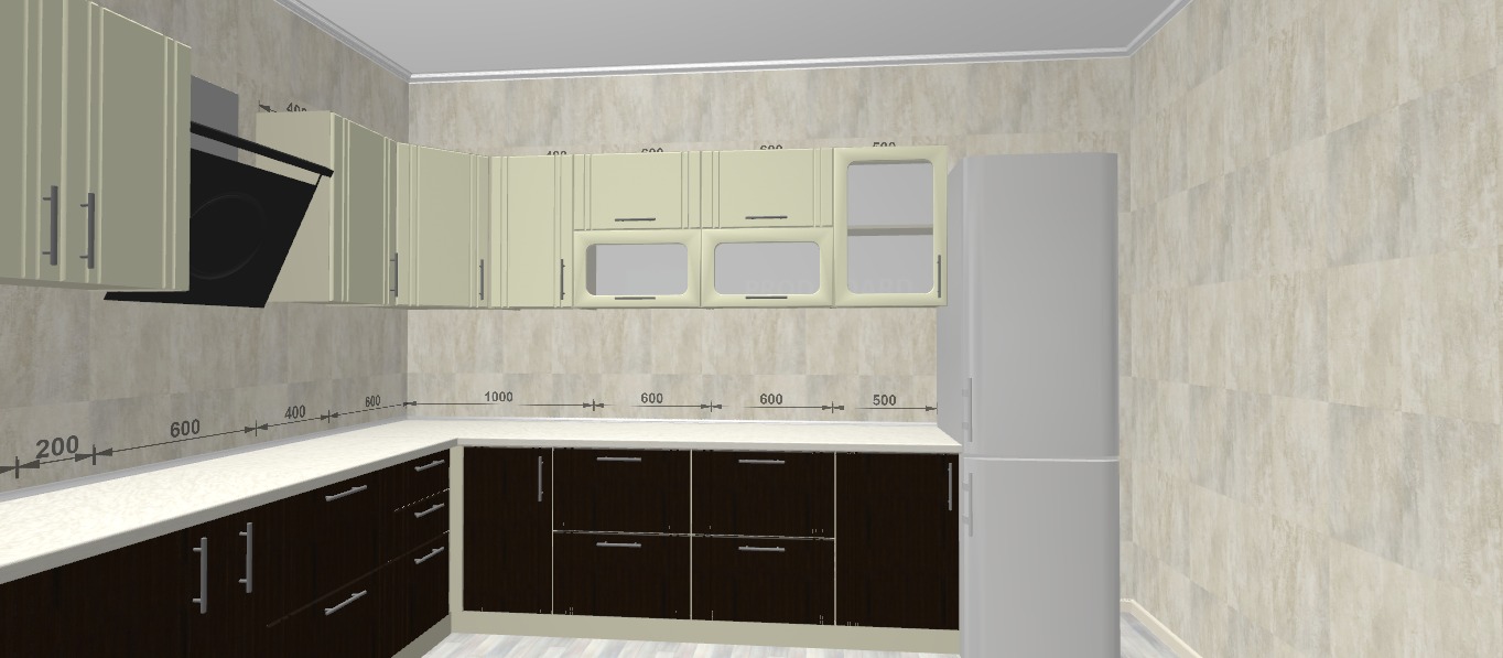

Газик Опубліковано: 12 березня 2015 Поділитись Опубліковано: 12 березня 2015 Помогите пожалуйста. Может кто-то сделать размеры по полочкам. Есть примерный вид кухни и реальные размеры с обеих сторон. Какие размеры полочек должны быть согласно рисунка ? Есть же стандарты. Не прошу делать визуализацию кухни, а если кто сделает то спасибо огромное. Посилання на коментар Поділитися на інших сайтах More sharing options...
Гість keun_sok Опубліковано: 14 березня 2015 Поділитись Опубліковано: 14 березня 2015 60 на 50?у нас именно так Посилання на коментар Поділитися на інших сайтах More sharing options...
Yutxaus Опубліковано: 23 березня 2015 Поділитись Опубліковано: 23 березня 2015 Проект кухни с рекомендуемыми размерами шкафчиков: Из рекомендаций: 1) угол (где планируется мойка) лучше всего не делать из отдельной тумбы (которая приводит к удорожанию кухни, т.к. будет использоваться отдельный лист столешницы). 2) шкафчик над холодильником - даже если он будет 1,8 м - не практичен. Т.к. ну не используется данное место . Идеально поставить высокий холодильник - практичнее! 3) внутренние полочки: по центру каждого шкафчика. 4) выдвижные ящики (на рисунке в углу слева и справа два по 600 мм) - стандартные. Но п.3. и 4. может быть заменен Вами на другие варианты - которые советую изучить в мебельных магазинах, салонах. Главное это выбранные размеры шкафа - а что внутри - если будете брать на заказ - мастера сделают под Ваши предпочтения Статьи о фурнитуре для кухни: Из чего состоит кухня и мебельная фурнитура для кухни. P.S. фурнитура она как авто: чем дороже тем качественная материал и механизм, но и ВАЗ машина ездит ))) 2 Посилання на коментар Поділитися на інших сайтах More sharing options...
Газик Опубліковано: 30 березня 2015 Автор Поділитись Опубліковано: 30 березня 2015 Проект кухни с рекомендуемыми размерами шкафчиков: [ATTACH]423383[/ATTACH] [ATTACH]423384[/ATTACH] Из рекомендаций: 1) угол (где планируется мойка) лучше всего не делать из отдельной тумбы (которая приводит к удорожанию кухни, т.к. будет использоваться отдельный лист столешницы). 2) шкафчик над холодильником - даже если он будет 1,8 м - не практичен. Т.к. ну не используется данное место . Идеально поставить высокий холодильник - практичнее! 3) внутренние полочки: по центру каждого шкафчика. 4) выдвижные ящики (на рисунке в углу слева и справа два по 600 мм) - стандартные. Но п.3. и 4. может быть заменен Вами на другие варианты - которые советую изучить в мебельных магазинах, салонах. Главное это выбранные размеры шкафа - а что внутри - если будете брать на заказ - мастера сделают под Ваши предпочтения Статьи о фурнитуре для кухни: Из чего состоит кухня и мебельная фурнитура для кухни. P.S. фурнитура она как авто: чем дороже тем качественная материал и механизм, но и ВАЗ машина ездит ))) Спасибо за совет. Добавлено через 1 минуту 60 на 50?у нас именно так ширина на 600 мм Посилання на коментар Поділитися на інших сайтах More sharing options...
