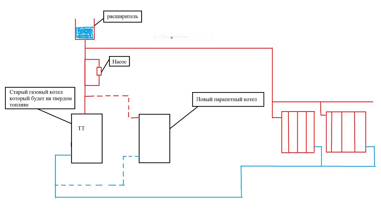

Суть вопроса такая есть старая (делалась в 80-х) но рабочая открытая система с расширителем на чердаке, лет 5 назад поставили насос на выходе. Котел старый всеядный. Хочу оставить старый котел под ТТ (выкинуть автоматику) и поставить второй газовый парапетный так чтобы когда дрова (допустим ночью) перегорели включился газовый это основное что надо. Схема на фото внизу. Как правильно и где врезаться, что еще нужно поставить для нормальной работы?

Нужен трехходовой с сигналом от термостата - дрова прогорели, котел остыл - поток переключился на газовый (насос работает постоянно), газовый включится (по котловой воде)
Это сходу, не думая:)

Сейчас тоже буду делать что то подобное.Планирую купить два термостата, прилепить их на трубу рядом за выходом с тт котла.Первый подключаем в разрыв газового котла например на температуру включения 38гр., второй на температуру выключения насоса тт котла в 40гр.Вот и все:)Самые дешевые термостаты можно настроить на только включение или отключение.Я конечно не спец, но думаю мой вариант нормальный по деньгам будет. 700-800 гр. думаю уложусь.
ИМХО, не надо. Котел остыл, насос выключился.
Как в газовый подтянется теплоноситель?

как насос тт выключится без термостата?А что с теплоносителем,гк включил второй термостат и он нагоняет установленную температуру.Главное рядом термостаты поставить, я буду лепить на медную трубу.

А если напряму без клапана какие минуси? Вчера говорил с мастером с облгаза он говорит на пряму. Но в его компетенции я сомневаюсь!
Вопрос по работе возникнет
А он возьмется сделать так, чтоб работало? А деньги потом :-) Как заработает
