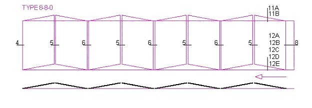

Какая максимальная ширина проема для теплой алюминиевой гармошки топовых производителей (Shueco, Reynaers, и т.д.)?
Хочу сделать проем порядка 10 метров (высота 2.5метра), в интернете встречаю инфо только о 6-7 метрах. Можно ли сделать гармошку на 10 метров в Украине (открывание в одну сторону)? Какое количество створок это будет?

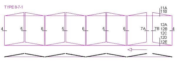

В системе REYNAERS CF-77 доступен вариант 8 створок складывающихся в одну сторону при максимальной ширине створки 1200 мм. Это чуть менее 10 метров. Также есть вариант 7+1, тогда при закрытой гармошке (зимой) первая створка будет служить дверью.
