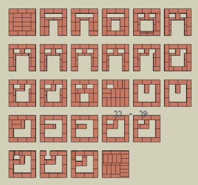

Кот75 Опубліковано: 20 березня 2015 Поділитись Опубліковано: 20 березня 2015 Всем день добрый. Собственно озаботился постройкой печи на даче для возможности подогреваться в межсезонье. Зимой дом нежилой будет. Выбор пал на голандку. Тут ещё не решено, может что лучше есть? Размером 520х520 вот с такой порядовкой как на картинке Теперь вопросы. Насколько углублять фундамент и нужен ли он вообще, если пол утрамбованая насыпная глина см 50-60. 1.Можно ли встроить печь в перестенок? Домик 5х6 м планирую разделить на комнатку ок 17-20 м2 и кухню. Если можно встраивать, то где располагать топку? Логично в кухне... То что печь должна быть отдельным строением и с перестенком её связывать нельзя уже понял. 2.Если только одна сторона печи будет выходить в кухню, то хватит ли её для обогрева оной при примерной площади 10-12 м2.? 3.Где располагать печь? по середине перестенка или ближе к углам? 4.Насколько высокой печь можно делать? Второй этаж(мансардный) в принципе отапливать не планирую. Как тогда вести дымоход? Или если по другому выразится, где закончить саму печь кирпичом и перейти в дымоход? И можно ли делать его отдельной трубой? если да то какой(бюджетно)? 5.Ну и чисто теоретически, сможет ли такая печь обеспечить возможность переночевать зимой? Посилання на коментар Поділитися на інших сайтах More sharing options...
РОМАН ПЕРЕДЕРИЙ Опубліковано: 20 березня 2015 Поділитись Опубліковано: 20 березня 2015 Лучше так. Посилання на коментар Поділитися на інших сайтах More sharing options...

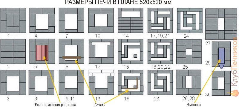

AndyAntonov Опубліковано: 23 березня 2015 Поділитись Опубліковано: 23 березня 2015 Порядовка с ошибками. Посилання на коментар Поділитися на інших сайтах More sharing options...
Кот75 Опубліковано: 25 березня 2015 Автор Поділитись Опубліковано: 25 березня 2015 На каком из двух фото? Посилання на коментар Поділитися на інших сайтах More sharing options...
AndyAntonov Опубліковано: 25 березня 2015 Поділитись Опубліковано: 25 березня 2015 На втором рисунке. Как минимум, в перекрыше печи нет выхода в дымоход, перекрыша должна быть не в один ряд. Посилання на коментар Поділитися на інших сайтах More sharing options...
