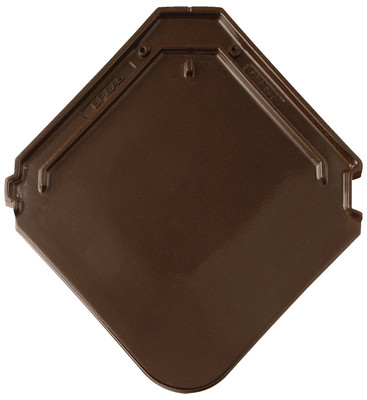

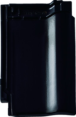

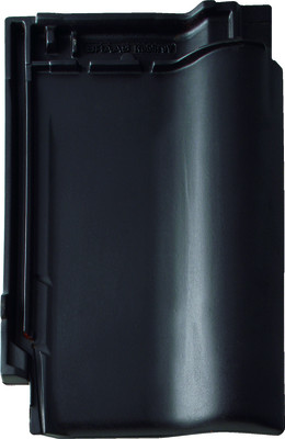

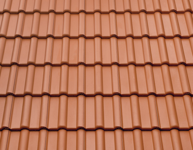

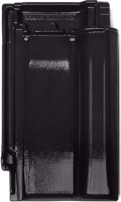

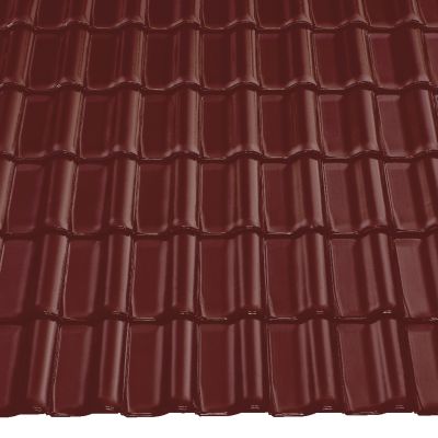

Керамическая черепица Рубин 11 V (Германия). Новинка 2015 года !СОЮЗ КАЧЕСТВА И КРАСОТЫ ПО ВЫГОДНОЙ ЦЕНЕ
Непревзойденный дизайн, исключительно гладкая поверхность черепицы, классические теплые цвета дают возможность создать безупречный и неповторимый вид крыши, придать ей индивидуальный характер в соответствии с Вашим вкусом и замыслом. Настоящее немецкое качество и высокая надежность по выгодной цене!
Технические данные:
Средняя длина покрытия: 338–370 мм
Средняя ширина покрытия: ок. 235 мм
Расход: 11,5 – 12,7 шт/м2
Вес: 3,5 кг
Рекомендуемый уклон кровли: От 22°
Ссылка на комментарий
Поделиться на другие сайты
Поставляется в Украину в двух покрытиях и 6 цветах:
- ангоб (медный, коричневый, антрацит)
- глазурь (вишня, тек, черный)

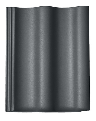

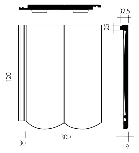

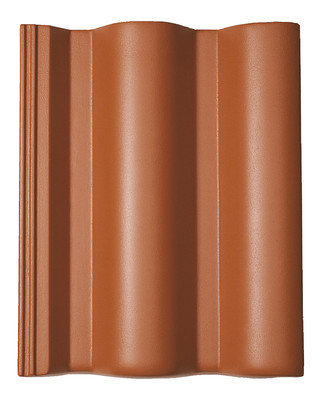

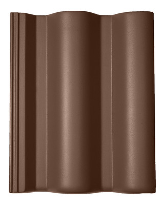

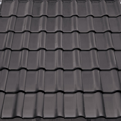

Характерная асимметричная волна черепицы "Дабл S" придает кровле исключительную привлекательность и создает на кровле интересную игру света и теней. Современная технология производства CISAR позволяет достичь совершенства черепицы: прочности, гладкости поверхности и эстетики. Мы предлагаем черепицу, которая впишется в любой современный пейзаж.
Цвета: Коричневый, Красный, Каштан, Графит
ТЕХНИЧЕСКИЕ ХАРАКТЕРИСТИКИ:
Размеры: ширина/длина 330 / 420 мм
Количество штук на м2 : 9,7 - 10,7
Вес 1 шт.: 4,3 кг
Рекомендованный миним. скат кровли: 22°
Гарантия производителя: 30 лет

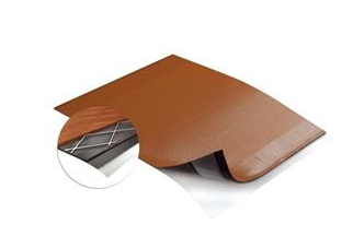

Двухсторонняя лента на основе 100% бутила. Применяется для склеивания и герметизации стыков подкровельных гидро- и пароизоляционных пленок, а также гидроизоляции для фундаментов. Можно применять на гладких и шероховатых поверхностях, стыковать с элементами из дерева, металла и бетона, однако, стоит помнить, что поверхность должна быть очищена от пыли и обезжирена.
Спецпредложение с 14.04.2015 - 17.04.2015 - 3.25 грн/м.п.
Сырье: 100% бутил
Толщина, мм: 1 мм
Размер рулона: 15 мм х 45 м

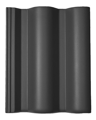

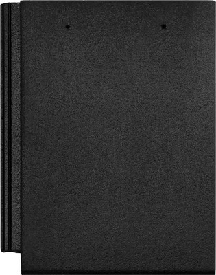

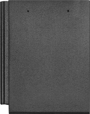

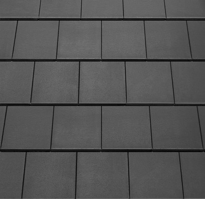

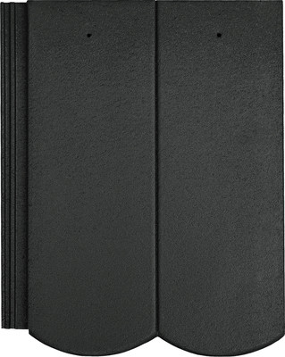

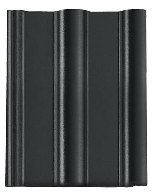

Тевива характеризуется простым, современным видом и ровной геометрией. Ее плоская форма подчеркивает современный архитектурный стиль. Благодаря своим преимуществам, цементно-песчаную черепицу Тевива можно использовать как для нового строительства, так и для реконструируемых домов. Предлагаемые цвета подходят широкому цветовому спектру, которые часто используются на фасадах зданий.
PROTECTOR - технология была разработана специалистами компании BRAAS и используется в производстве цементно-песчаной черепицы BRAAS в модели Teviva. Бесцветное покрытие повышает устойчивость к негативному воздействию атмосферных условий. Благодаря этому, черепица Teviva сохраняет свой интенсивный цвет и прочность в течение многих лет.
Цвет: графит, черная
Размер:329 x 420 мм
Вес: 4,6 кг
Минимальный угол наклона: 25 градусов

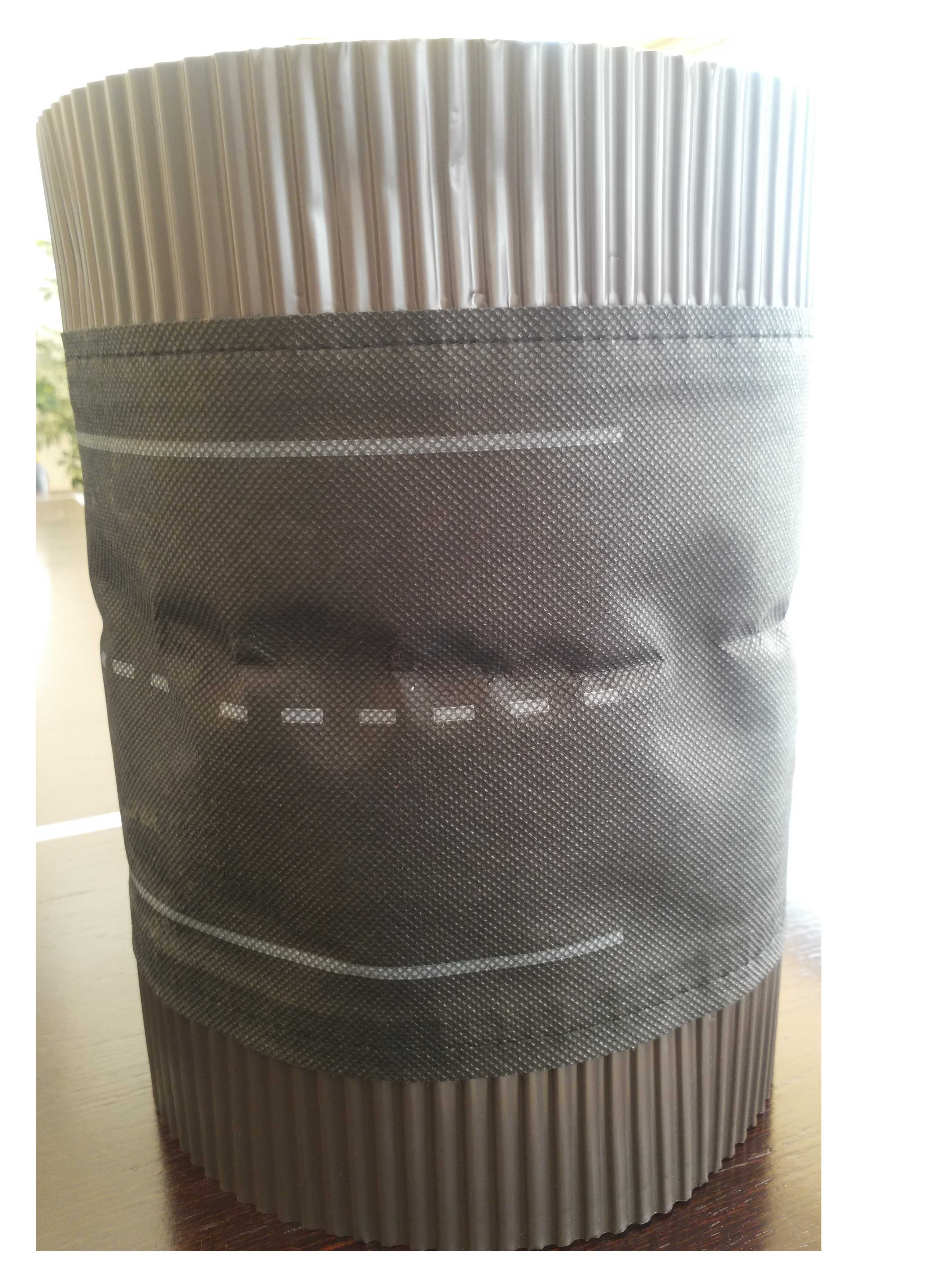

Подконьковая лента Izovent
Защищает кровельную конструкцию в области конька от воздействия атмосферных осадков, которые заносятся ветром в подконьковое пространство. Изготовлена из мембраны, по краям которого по специальной «горячей» технологии приклеены и прошиты алюминиевые полосы. Лента обеспечивает свободное прохождение скопившейся влаги из подкровельного пространства и утеплителя. Специальные профилированные края ленты позволяют применять ее на кровельных покрытиях с любой высотой волны (керамика, металл, битум и т.п.). Клеющая основа - 100% бутил, что позволяет обеспечить абсолютную герметичность склеиваемых поверхностей, однако, следует помнить, что поверхность должна быть обезжирена и очищена от пыли.
Длина рулона - 5 м
Ширина рулона - 310 мм
Термостойкость - -30С/+80С
Материал - алюминий, мембрана, бутил.
Цвета: коричневый, кирпичный, каштановый
Спецпредложение с 20.04.2015 - 24.04.2015 - 30 грн/м.п.

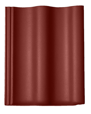

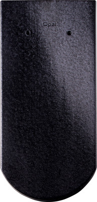

Классическая модель черепицы, не поддающаяся влиянию моды. Надежная, проверенная временем. Прекрасная пазовая модель для применения во всех архитектурных стилях и направлениях. Имеет несколько цветов и самый полный ряд доборных элементов. Широко известная и самая популярная модель в Европе.
Цвет: красный, темно-коричневый, графит
Расход на кровле на кв.м: прибл. 10 шт / кв.м
Шаг обрешетки: 31,2-34,5 см
Вес: прибл. 4,5 кг / шт

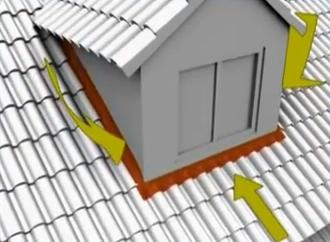

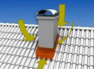

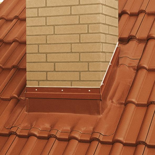

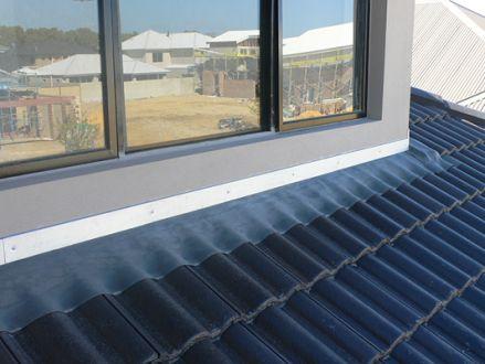

Ленты для примыкания Wakaflex от фирмы Monier (Braas) - это самоклеющийся материал, предназначенный для герметизации стыков и примыканий кровли к поверхности стен и труб .
Ленты выполнены из окрашенной полиизобутиленовой мастики, внутри армированная алюминиевая сетка. С обратной стороны ленты нанесены клейкие полосы шириной 2см из синтетического каучука. Вакафлекс выпускается рулонами шириной 28см и длиной 5м.
При монтаже Wakaflex идеально повторяет сложную форму черепицы, ложиться ровно и без складок, тем самым обеспечивает абсолютную влагонепроницаемость.
Алюминиевая сетка, входящая в состав ленты Вакафлекс и проходящая через всю площадь рулона, придает повышенную прочность и не рвется даже в случаях усадки здания.Полоски необходимого размера нарезаются непосредственно во время монтажа, удаляется защитная пленка и клейкой стороной наносится на место примыкания кровли и иной соприкасаемой поверхности.
Правильный монтаж ленты для примыкания Вакафлекс обеспечивает надежную гидроизоляцию.
Преимущества Wakaflex (Вакафлекс) перед другими материалами:
- Наличие армированной сетки из алюминия придает ленте высокую прочность и эластичность. ;
- Простой принцип монтажа и небольшой вес материала;
- Исключает потери времени (до 50%) на пайку или сварку в отличие от других материалов;
- Устойчив к атмосферным осадкам и ультрафиолетовому излучению;
- Вакафлекс сохраняет свои свойства в температурном диапазоне от - 40 до +100 градусов.
Технические характеристики:
Длина (м) - 5м
Ширина (мм) - 28см
Толщина - 2мм
Вес (кг) - 4,8
Рабочий диапазон температур -40..+100 С
Материал: Полиизобутиле
Расход 1 рулон / 4,95м
Цвета: красный, коричневый, черный

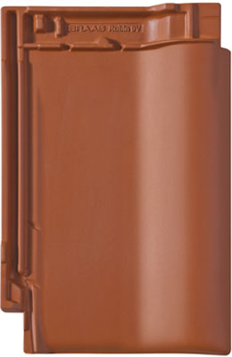

УНИВЕРСАЛ С ПРИРОДНЫМ ШАРМОМ
Модель «Рубин» - это всегда праздничное великолепие Вашего дома, она сочетает в себе неподвластную времени красоту с высочайшим качеством и функциональностью. Серия «Рубин» подходит как для пологих, так и для крутых крыш, а также имеет высокую степень защиты от дождя за счет пазовых замков. Благодаря разнообразию цветовых решений и множеству аксессуаров она позволяет реализовать самые различные архитектурные задачи.
Самая популярная модель с самой широкой цветовой гаммой.
Инновационный замок со свободным ходом черепицы по вертикали - до 30 мм.
Темные цвета черепицы прокрашены в массе.
Гармоничный профиль, подходящий для крыши с малым уклоном (от 16 град.).
Большой выбор комплектующих элементов кровельной системы для создания красивой и функциональной крыши.
Все детали, оптимально согласованные по функции, форме, цвету и материалу
Средняя длина покрытия: 330 – 360 мм
Средняя ширина покрытия: примерно 224 мм
Расход на 1 м2: примерно 12,4 – 13,5 шт.
Вес одной штуки: около 3,2 кг
Рекомендуемый угол наклона кровли: от 16°
Возможный уклон кровли: от 10° до 90°

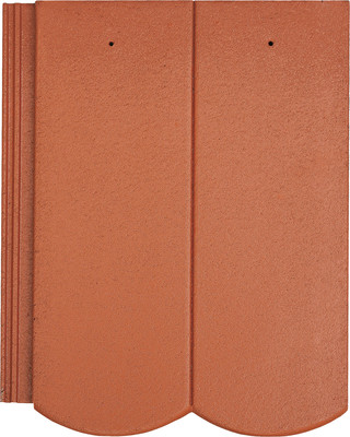

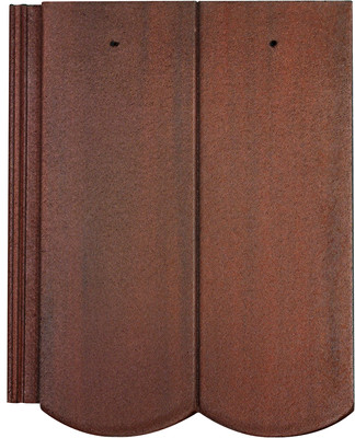

Цементно-песчаная черепица БРААС Ревива PROTECTOR!
Ревива это плоская модель цементо-пещаной церепицы. По своей форме она имитирует «бобровый хвост». Хорошо подойдёт Ревива для домов в классическом стиле.
Кроме того, РЕВИВА есть сдвоенной черепицей с замком, что исключает возможность протекания.
Технические характеристики цементно-песчаной черепицы Braas Ревива
Размеры (ширина/длина) 330 х 420 мм
Рекомендованый минимальный угол наклона крыши 25°
Вес 1 шт: 4,5 кг
Потребность шт на кв.м приблизительно: 10,7-11,9

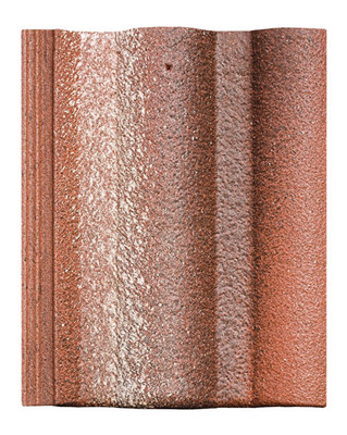

Натуральная цементно-песчанная черепица BRAAS Харцер отличается от остальных видов ЦПЧ BRAAS плавными линиями профиля.
Благодаря природному компоненту – железу, стабилизированному на определенной стадии окисления, цветное покрытие не выгорает и сохраняет свой цвет долгие годы.
По сравнению с другими моделями, цементно-песчаная черепица Харцер поставляется в ВИШНЕВОМ цвете
Основные технические характеристики.
Размеры 330 х 420 мм
Ширина покрытия 300 мм
Рекомендуемый мин.
Угол наклона кровли 22 градуса.
Потребность 10 шт/м2
Сечение обрешетки Оптимально 50 х 50 мм

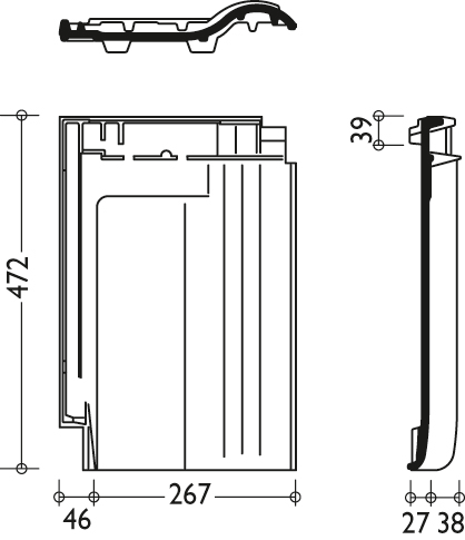

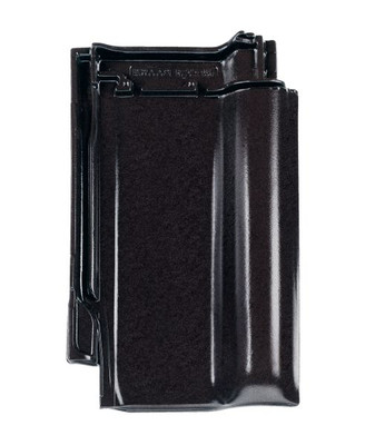

«Рубін 9 V» - це крупноформатна версія добре відомої та популярної моделі "Рубін ". В ній втілилися сувора класика, непідвладна часу, і збільшений розмір.
Це особливо зручно для об’єктів з великими площами даху. У моделі "Рубін 9 V" також присутній розумний замок, що дозволяє варіювати крок дерев’яної обрешітки, що рідко зустрічається в конкурентих моделях.
ТЕХНІЧНІ ХАРАКТЕРИСТИКИ
Розмір: 472х313мм.
Потреба на кв.м: ок. 9.4 шт.
Вага: 4кг/1шт.
Колір: ангобована:мідний,коричневий,антрацит глазурована: каштан , чорна
Крок обрешітки: 370-400 мм
Корисна ширина: 267мм
Гарантія виробника: 30 років

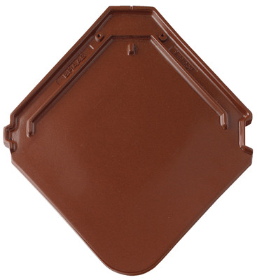

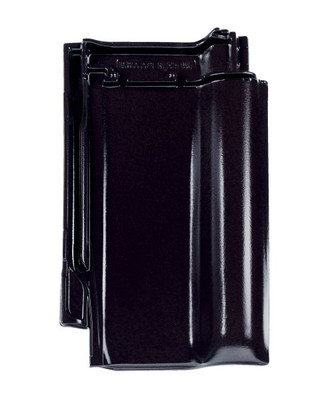

Черепица Изумруд – идеальный выбор для всех, кто живет по собственному стилю. Своими элегантными цветами и необычной ромбической формой она придает дому выразительный, индивидуальный вид. Она просто уникальна по форме и по тому зрительному эффекту, который вызывает данная поверхность.
Гладкая поверхность прессованной кровельной черепицы обеспечивает прекрасную защиту от дождя при стандартном наклоне кровли 16°, а также большую свободу укладки, в том числе по форме крыши. Плоская ромбовидная форма и благородная поверхность дают возможность выполнить интересные современные архитектурные акценты на кровле и фасаде
Расход на кровле на кв.м: ок.12,5 шт
Вес: 1 шт. 3,7 кг
Цвет: ангоб: черный, глазурь: каштан, тек, хрустально-черный
Шаг обрешетки: 165-185 мм
Рекомендуемый возможный угол наклона: 16о

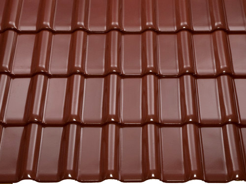

Ангобирование – специальный метод покраски, который заключается в нанесении на высушенную, но еще необожженную черепицу слоя порошковой глины. В этом порошке присутствуют определенные минералы, при дальнейшем обжиге дающие необходимый цвет или оттенок. Слой порошкообразной глины наносится только на поверхность черепицы, внутри она сохраняет свой природный цвет. Случается, что черепица отличается довольно темной природной окраской, и в этом случае некоторые ее зоны, поврежденные при кровельных работах, становятся видимыми. Только лишь черепица, окрашенная в массе, имеет одинаковый цвет по всей толщине.
Ангоб делает черепицу более гладкой и стойкой к загрязнению, а, кроме того, позволяет производить кровельный материал в различных цветовых решениях (это может быть красный, коричневый, черный или зеленый цвета). Черепица, покрытая благородным ангобом (с большей долей кварца или другим подобным элементом, благодаря которому достигается эффект частичного «остекления») является более блестящей, ее поверхность напоминает глазурь. Однако полного «остекления» при этом не достигается, и поры материала остаются открытыми, следовательно, диффузионные характеристики черепицы сохраняются в полной мере.
Также на рынке присутствует «оттененная» керамическая черепица. Такой эффект достигается благодаря использованию двух типов ангобов, а также добавочного бесцветного слоя, имеющего только защитные функции.

Дорогие партнеры!
Информируем Вас о начале АКЦИИ на цементно-песчаную и керамическую черепицу BRAAS.
С 2 июля 2015 года стартовала акция под названием "Модный цвет 2015"
Скидка предоставляется на все модели рядовой черепицы BRAAS в черном цвете!
Акция действует с 2 июля до 31 августа !
