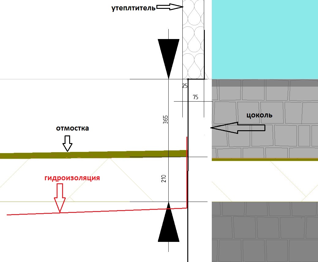

В предверии утепления фасада, задумался о том, что неплохо бы утеплить цоколь.
Когда делал отмостку, не задумывался над этим, о чем сейчас жалею. Но что есть, то есть. Надо как то выходить из ситуации.
Исходные данные видны на первой картинке:
цоколь сейчас выпирает на 75мм, после утепления, он "нырнет" на 25мм под фасад. Куплен камень кварцит для облицовки 20мм.
То есть если не утеплять вообще, то в принцепи сбив сантиметр штукатурки цоколя, можно красиво утопить облицовку ниже плоскости фасада. Но это крайний случай, хочу все же утеплить.

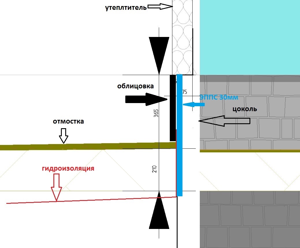

Самы простой вариант утепления - это сбить цоколь на толщину утеплителя до уровня отмостки и завести лист ЭППС под "хвостик" гидроизоляции, которая над отмосткой.

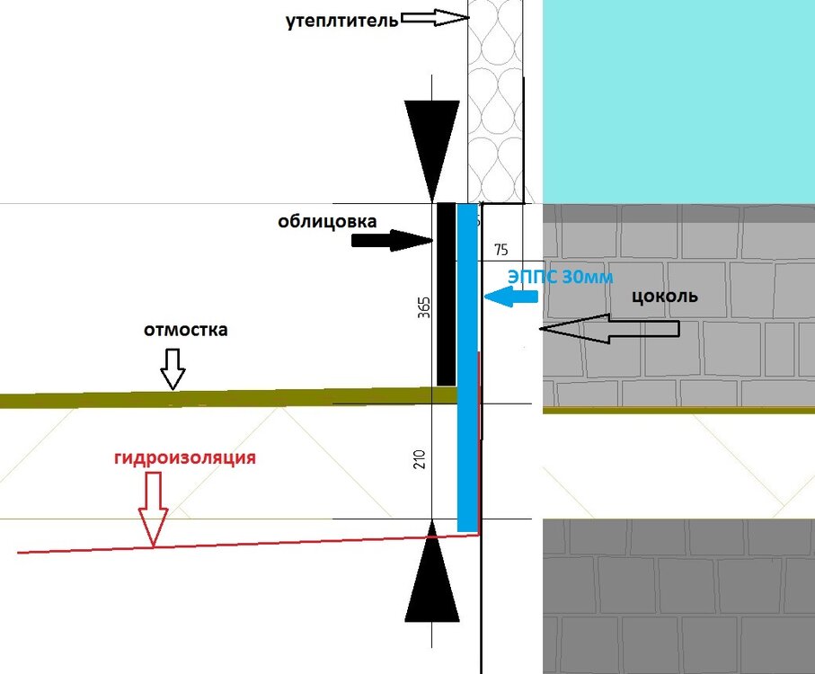

Второй вариант самый сложный - снять часть отмостки (благо у меня плитка на песке) оторвать гидроизоляцию (банер) и сбивать ниже уровня отмостки.

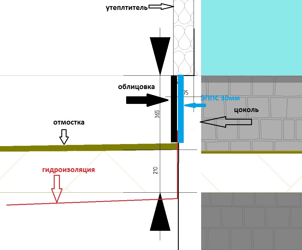

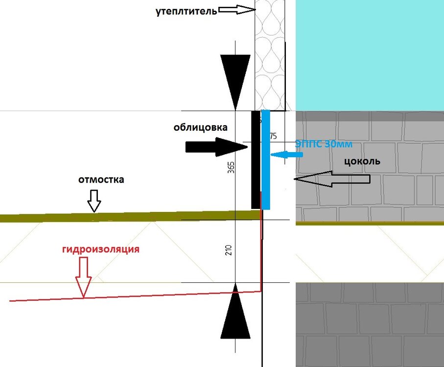

Третий вариант промежуточной сложности - отмостку снимать прийдется, но ничего отрывать и отбивать не надо а приклеить ЭППС поверх гидроизоляции.
единственной чем не нравиться данное решение - увеличится выпирание цоколя.
Хотелось бы услышать коментарии по поводу того, есть ли смысл утепляться ниже отмостки, и как закреплять эппс поверх гидроизоляции.
Да и вообще, как лучше поступить?

Когда строил дом то часть фундамента под домом была врезана в бугор-дом на склоне.В подвале было сыро.Я раскопал фундамент и заизолировав -стало сухо.Но вот зимой вокруг дома практически на всю отмостку снег растает от тепла стен фундамента.Сам фундамент который находится выше уровня земли утеплен 70 мм пенопластом.А вот в земле не утеплял\никто не подсказал\Сейчас уже поздно все переделывать.Вам нужно максимально утеплиться от наружного проникновения холода-жары в здание.С под земли тоже холод проникает под дом.По поводу как защитить сам фундамент то чем толще утепление тем лучше.При условии что бы защитится от проникновения влаги от дождя за\в\ утеплитель.Прикрепить металический козырек с наклоном от стены.
