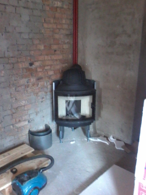

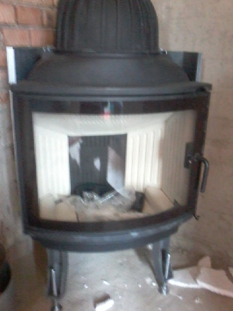

доброе время суток форумчане! наконец то дошли руки хоть немного к своей топкеби сразу же прошу у вас всех совета выставляю пару фото для понятия на каком я этапе.т так я решил вопрос с подводом воздуха с улитцы (ссылка на изображение устарела)

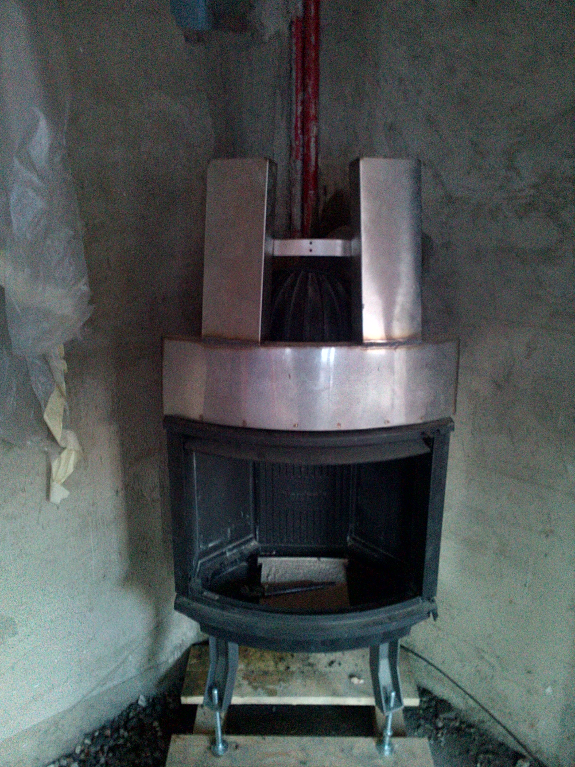

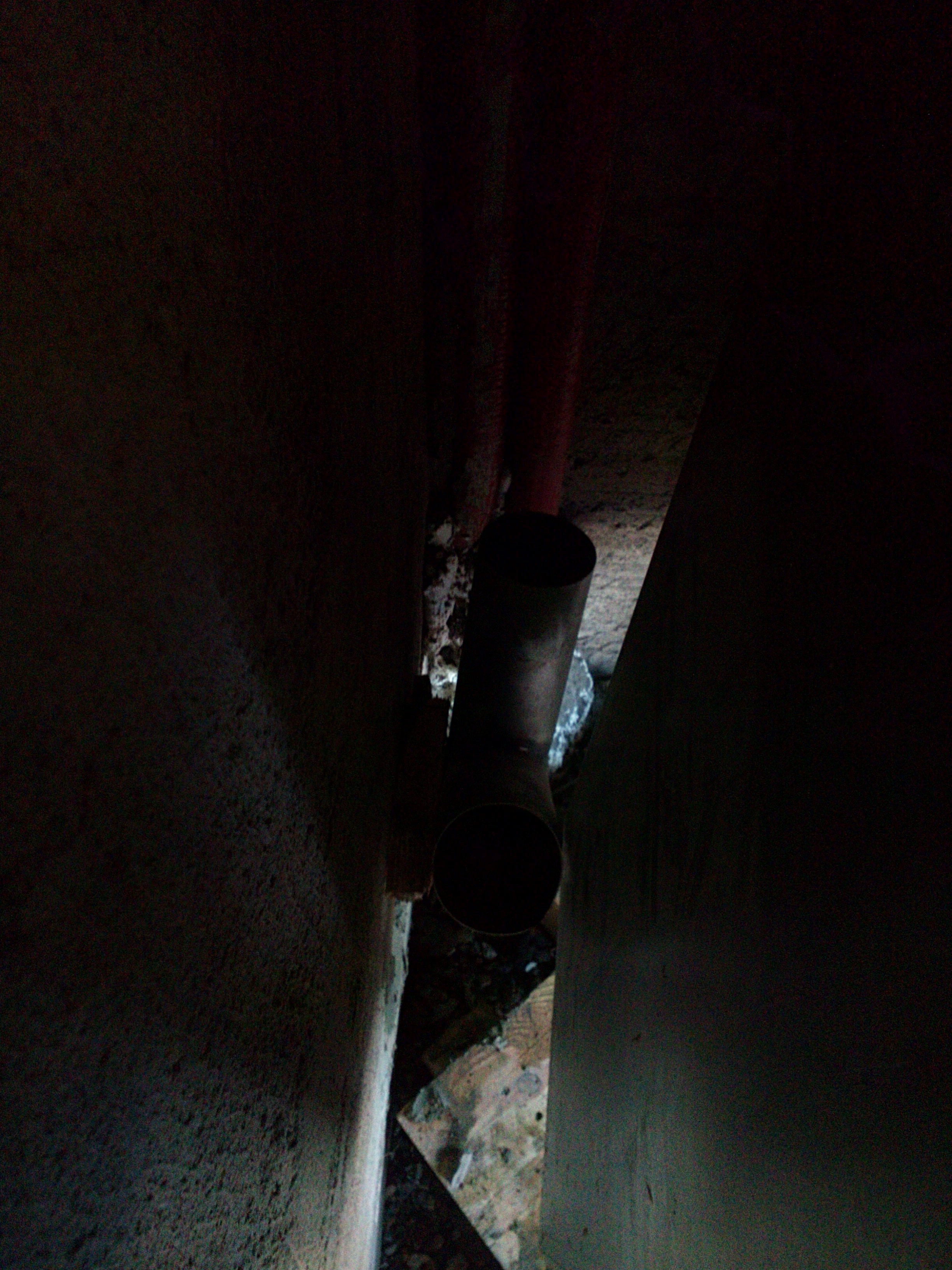

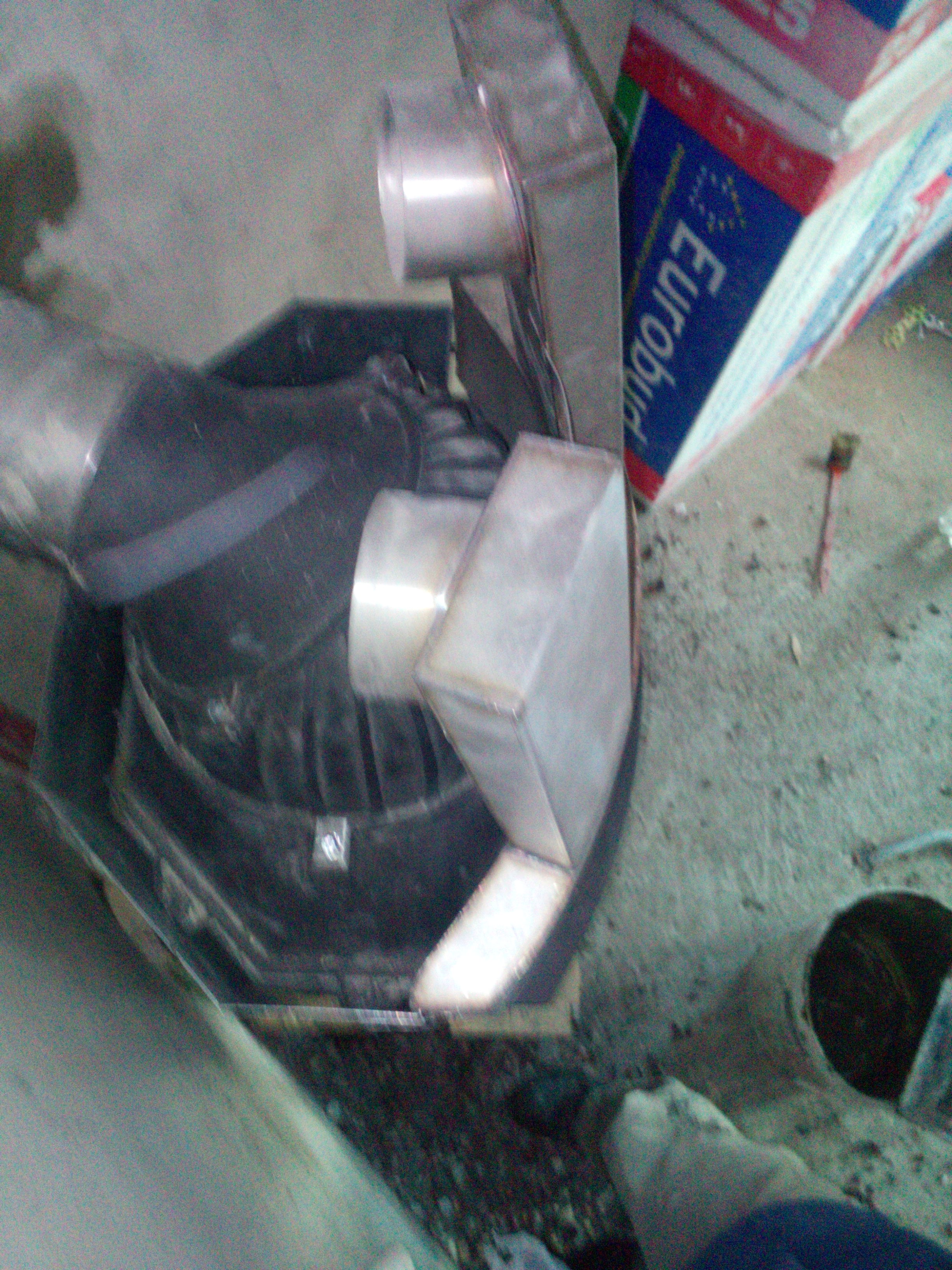

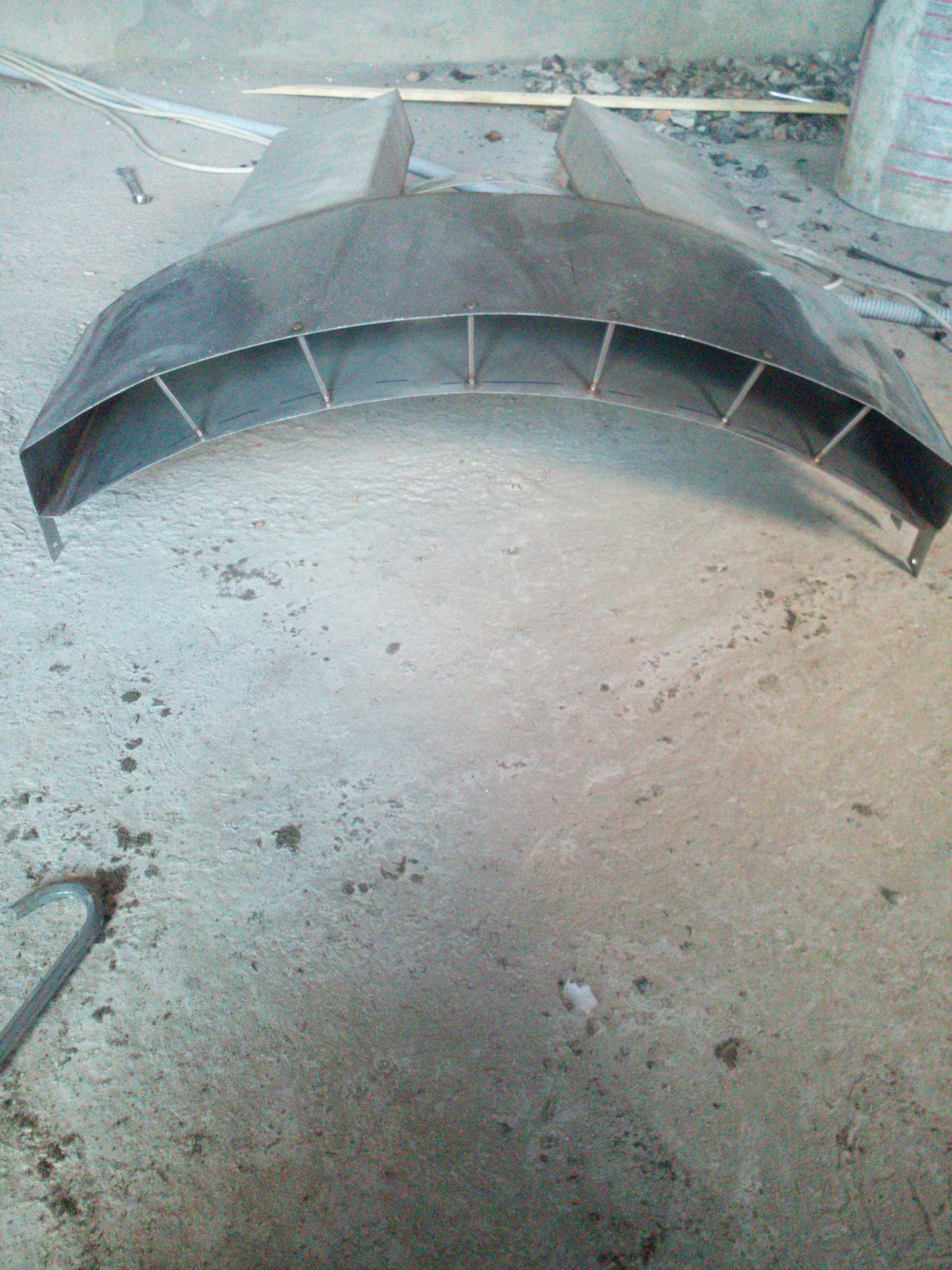

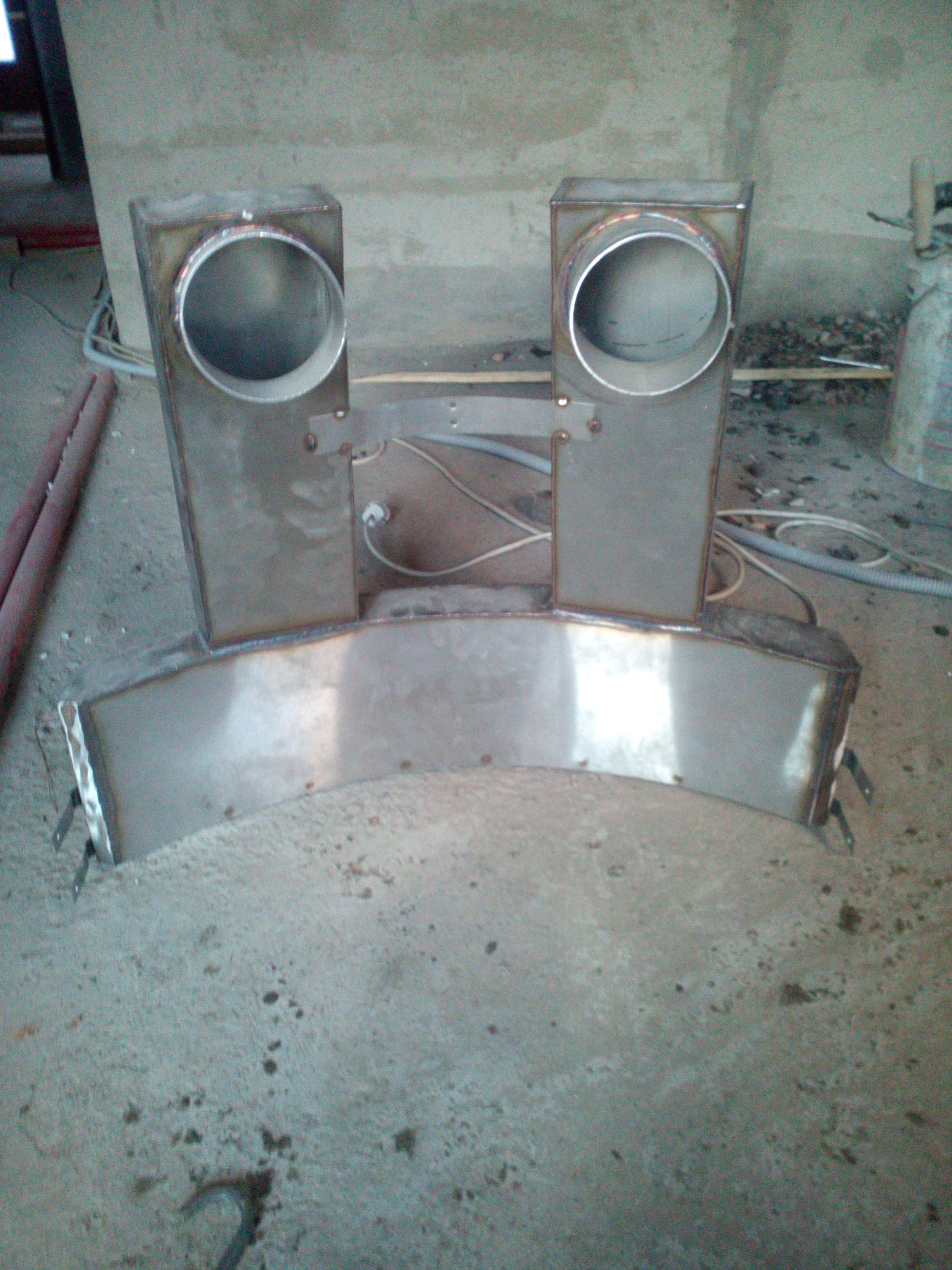

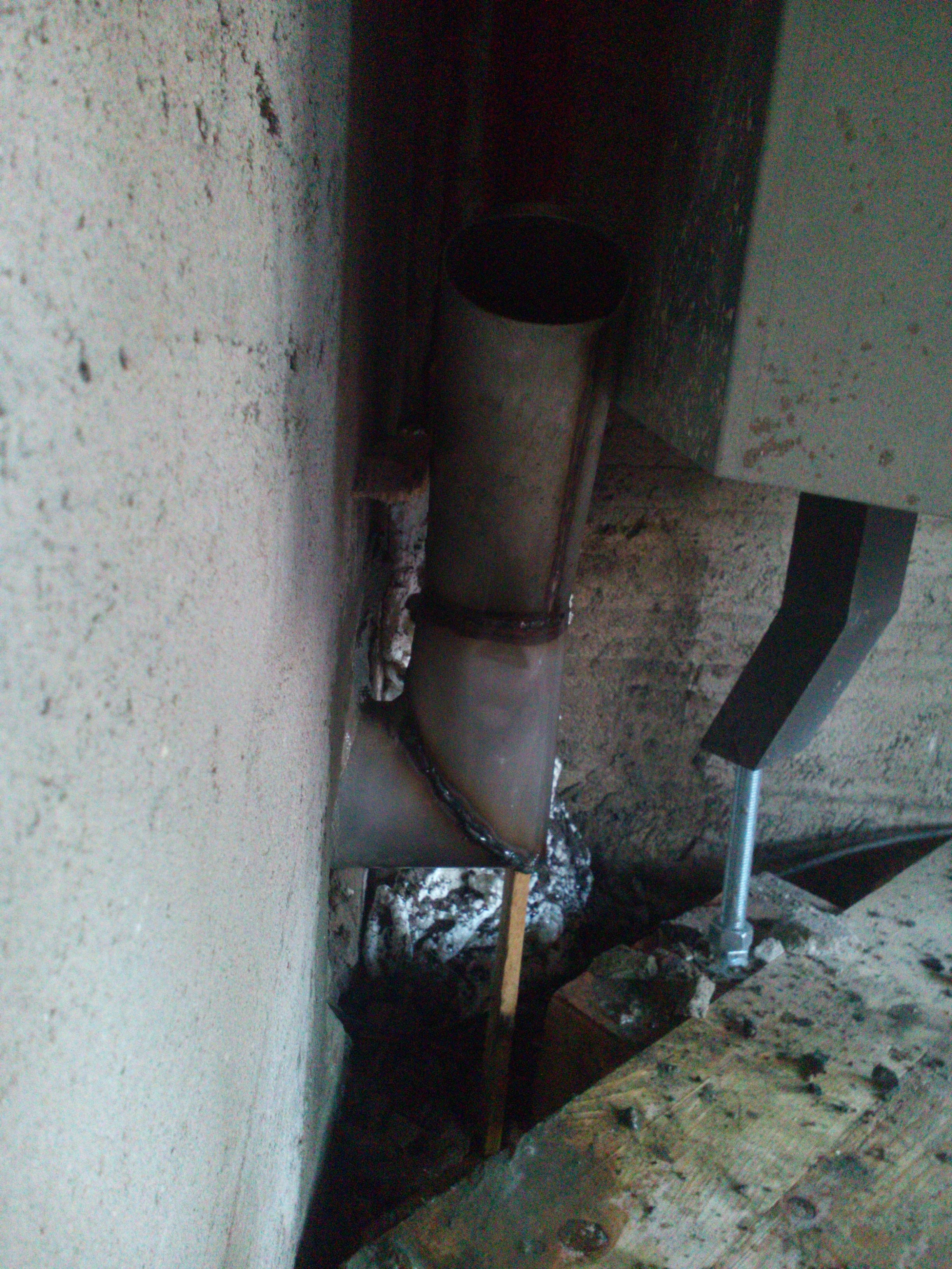

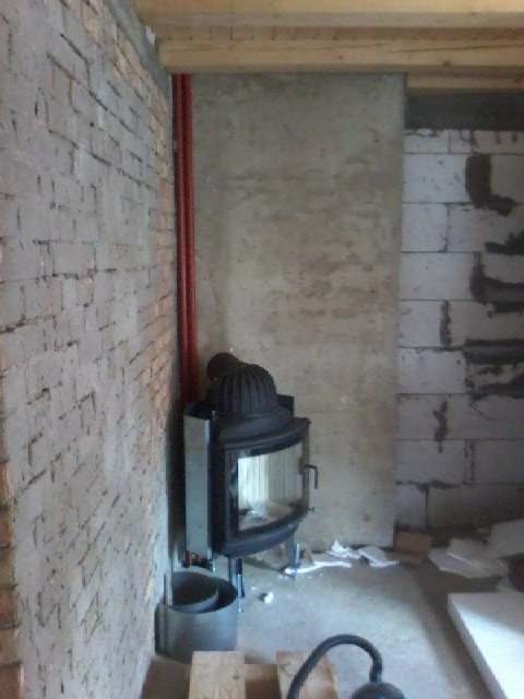

вот это мой подвод воздуха с улитцы пожалуйста посмотрите спецы что тут надо переделать это я такой сибе зделал на роботе сверху топки короб для подачи сразу в топку ну а от нижнего штанообразного колена будут идти 2 гофри с нержавейки в тот как бы сказать колхоз.да ребята подскажите,имеет право на жизнь идея каогда буду изолировать сверху вати парок +750 еще хочю листами с оцынковки какбы заизолировать вместо скоча алюминеевого?я имею ввиду ничо с оцынковкой неслучиться какая температура в облицовке будет заранее спасибо
Ссылка на комментарий
Поделиться на другие сайты

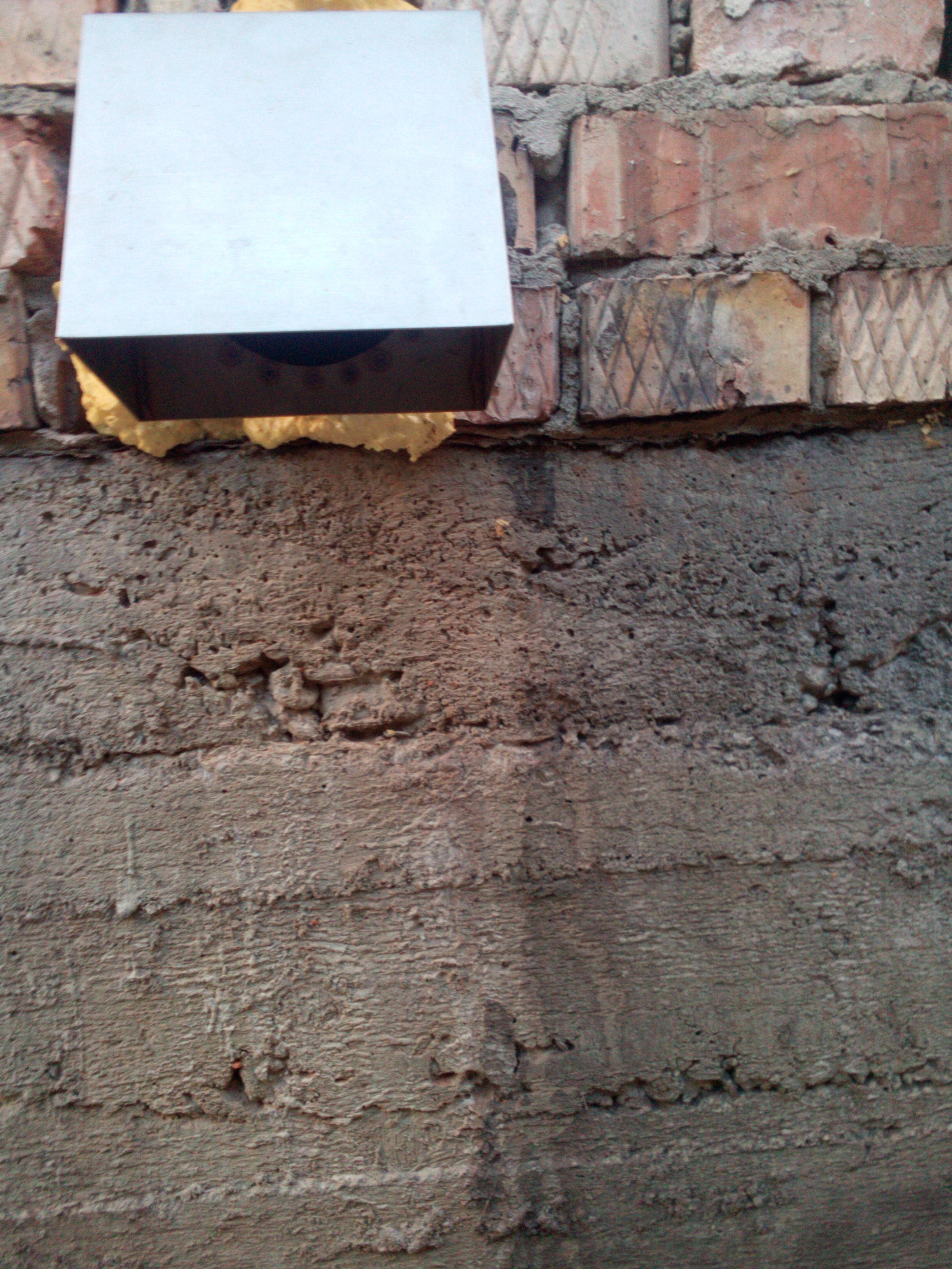

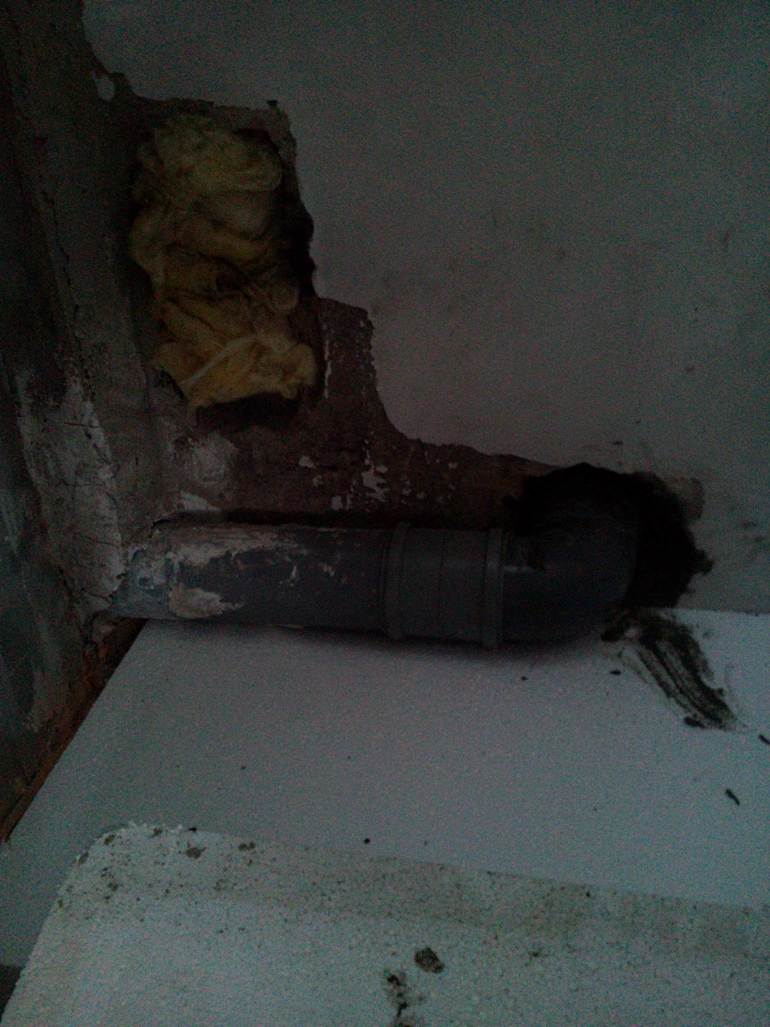

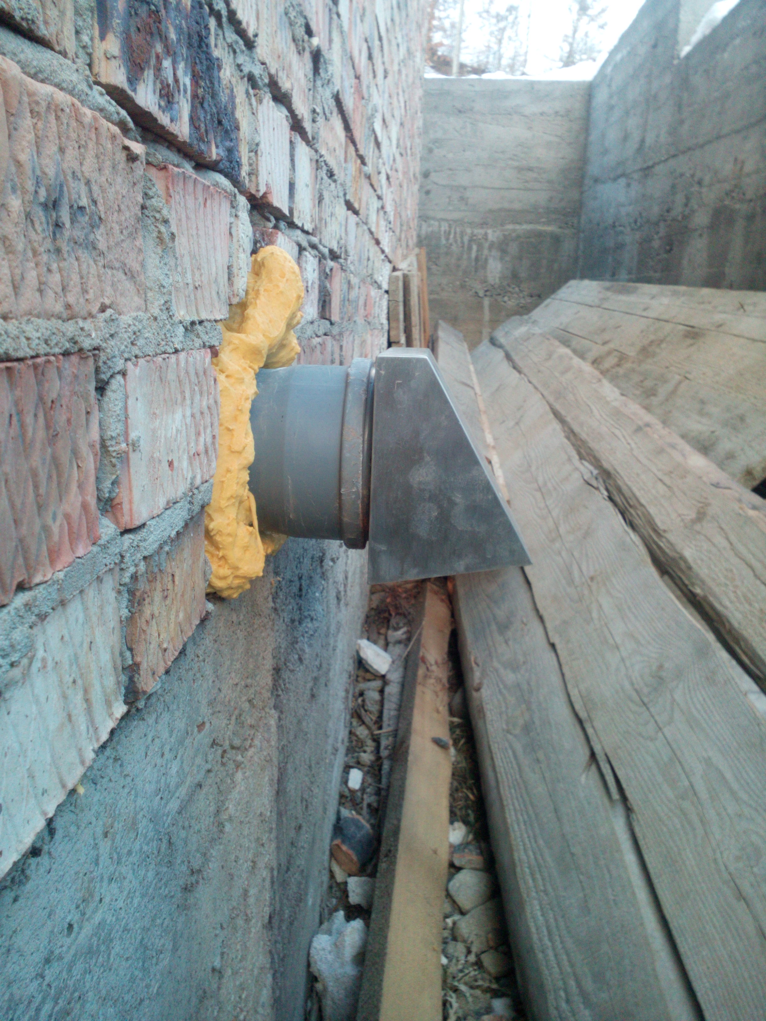

Смените колпак на улице (воздух снизу), поменяйте его на сетку, у вас будет слабая тяга, т.к. в полуметре стоит забор, трубу утеплите. Разбирайте дымоход, в стене, до стены цепляете однотрубную, в стене сендвич, вы спалите дом. Вы же не газовый котёл устанавливаете, в чугуне дикие температуры. Оцинковка для топок не годится, при диких температурах оцинковка выделяет цинк, почитайте как он полезен для здоровья. Надеюсь вы не думаете оставить камин на деревянных подносах?
Смените колпак на улице (воздух снизу), поменяйте его на сетку, у вас будет слабая тяга, т.к. в полуметре стоит забор, трубу утеплите. Разбирайте дымоход, в стене, до стены цепляете однотрубную, в стене сендвич, вы спалите дом. Вы же не газовый котёл устанавливаете, в чугуне дикие температуры. Оцинковка для топок не годится, при диких температурах оцинковка выделяет цинк, почитайте как он полезен для здоровья. Надеюсь вы не думаете оставить камин на деревянных подносах?колпак вы имеете ввиду забор воздуха тот то что на улитце?стена стоит в метре но вариант сетку говорите ок!на щет разбирайте дымоход что имеете ввиду? мне миша к говорил что если нет возможности можно и так оставить дымоход вроде как из полнотелого кирпича и качественно заделан и как понять, до стены цепляете однотрубную , в стене сенгвич,вы спалите дом. у меня основное отопление котел твердотопливный уже 2 года вроде нормально тоже в оддельном дымоходе:) . на щет оцинковки да есть сомнения но недумаю что скоч будет нормально держать так незнаю ка лутьше поступить.

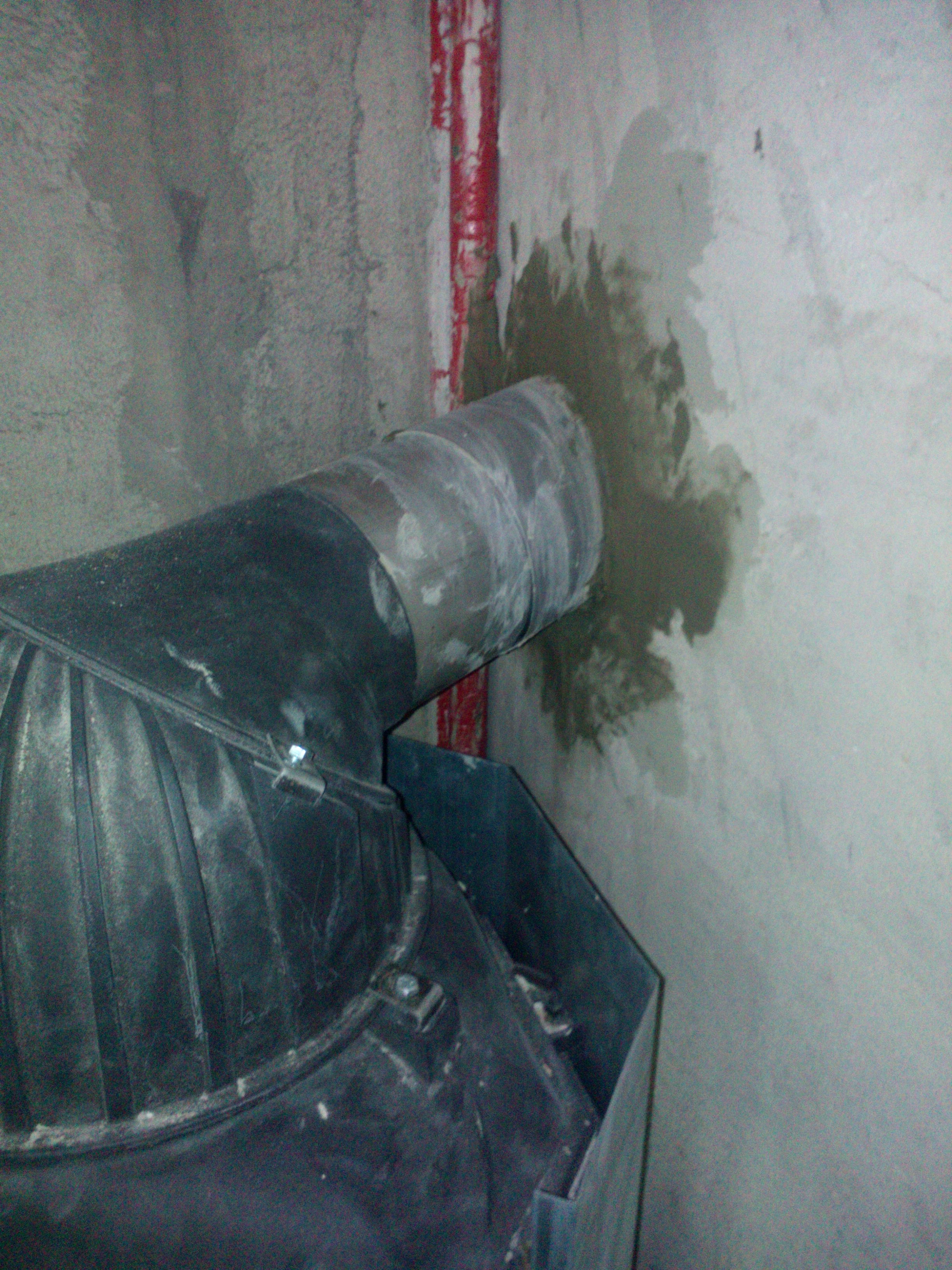

Я так понимаю, Дмитрий, у вас пластиковой трубой организован подвод воздуха и потом эта труба с пластика переходит на металл?
А дымовой канал идет вверх в стене, что находится справа от камина?
Правильно?
Если да то не о чем переживать
Правильно?
совершенно верно николай!идет пластиковая труба и в начале стены уже в стене перешла в нержавейку.а потом по фотографиях видно идет на верх с переходом на две гофры диаметром 0,80мм как вы мне и советовали.гофры заказал 2 штуки в коминвенте по 148гр за метр нормальная цена думаю жду когда прийдет.да переживаю небудет ли в гофрах конденсат пластиковую трубу я утеплю это понятно а фот гофры нет. боюсь чтоб холодный воздух успевал нагреваться там всего то около 2,2метра и уже на улитце. вот как с оцынковкой быть незнаю?да а комен как думаете выдержит?на крайняк если что то действительно буду чето делать.да чють незабыл. это небеда что труба сразу в комен уходит я ее термостойким клеем заделал до +160градусов немаловато будет?заранее спасибо всем кто отзоветься на мои вопросы с уважением ко всем вам мастерам печного и каминного дела

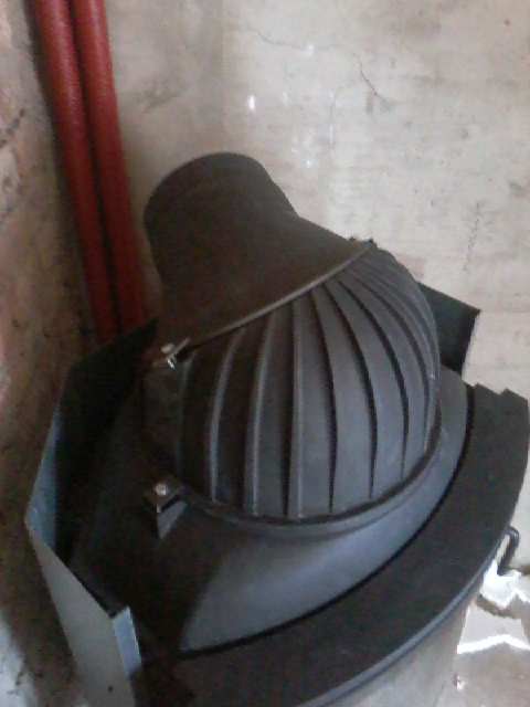

Дмитрий, не обратил внимание...
А чем продиктовано плотное прилегание защитного экрана к стене?
А где зазоры для изоляции? И соответственно зазоры от изоляции до экрана? Это же минимум 7-8 см от защитного экрана до стены
Вы инструкцию откройте там же нарисована схема монтажа
И что это за трубы сзади?
у меня там 11см от стены -3см будет 8 см но если маловато то я еще пару см накину.ну а как на щет изоляции могу для уверености ту оцынковку дать или хватит скотчем изоляцию прилепить

вот фото и точно так же с другой стороны
Ок.. Оптический обман... тень от защитного экрана подвела
а трубы это розвод т образного колена
на 2 гофры на равномерный подвод воздуха в топку чтобы
равномерно распределялся по каналам. на коробе каналы замеряны каждый равномерно по соотношению ко стеклу

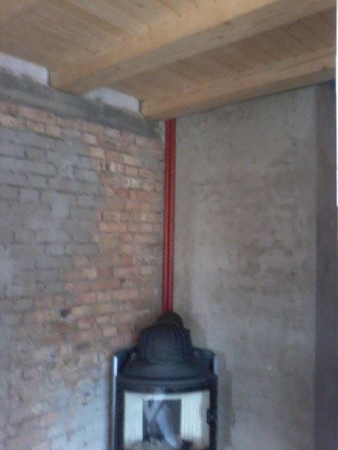

Я говорю о вертикальных трубах в самом углу. Красного цвета они
ну а по поводу оцынковки могу ее на изоляцию сверху или в облицовке температура будет огого
Добавлено через 3 минуты
ага! так это трубы центрального отопления идут на второй этаж ,вот незнаю что с ними лутьше зделать? я думал сначала заштукатурить а потом изоляцией заизолировать ка вы на это смотрите?или посоветуйте что то.
это медные трубы в красной изоляции
вы не представляете какие там температуры, какая изоляция на оцинковке?, у вас там всё сгорит, меняйте трубу и не фантазируйте, то же делайте со стеной, у вас в стене должна быть труба сендвич, горячая труба не должна соприкасаться со стеной
на вашем месте, я бы угол стены обложил шамотным кирпичём в пол-кирпича, вы можете таким образом заложить участок с красными трубами в углу, чугун батенька это вам не водяная рубашка, это с рубашкой можно было просто огнеупорную вату к стенке прижать и было б достаточно, так что делайте так чтоб потом не жалели, в вашем случае пол-кирпича шамотного + огнеупорная фольгированная вата внутри портала. И не забывайте стыки ваты проклеивать скотчем, но только таким (ссылка устарела)

да и еще накиньте какое небудь фото портала пожалуйста для моей топки немогу подобрать если не затруднит потолок у меня как вы уже видели деревянный незнаю какая бы облицовка подошла заранее спасибо всем откликнувшемся.
