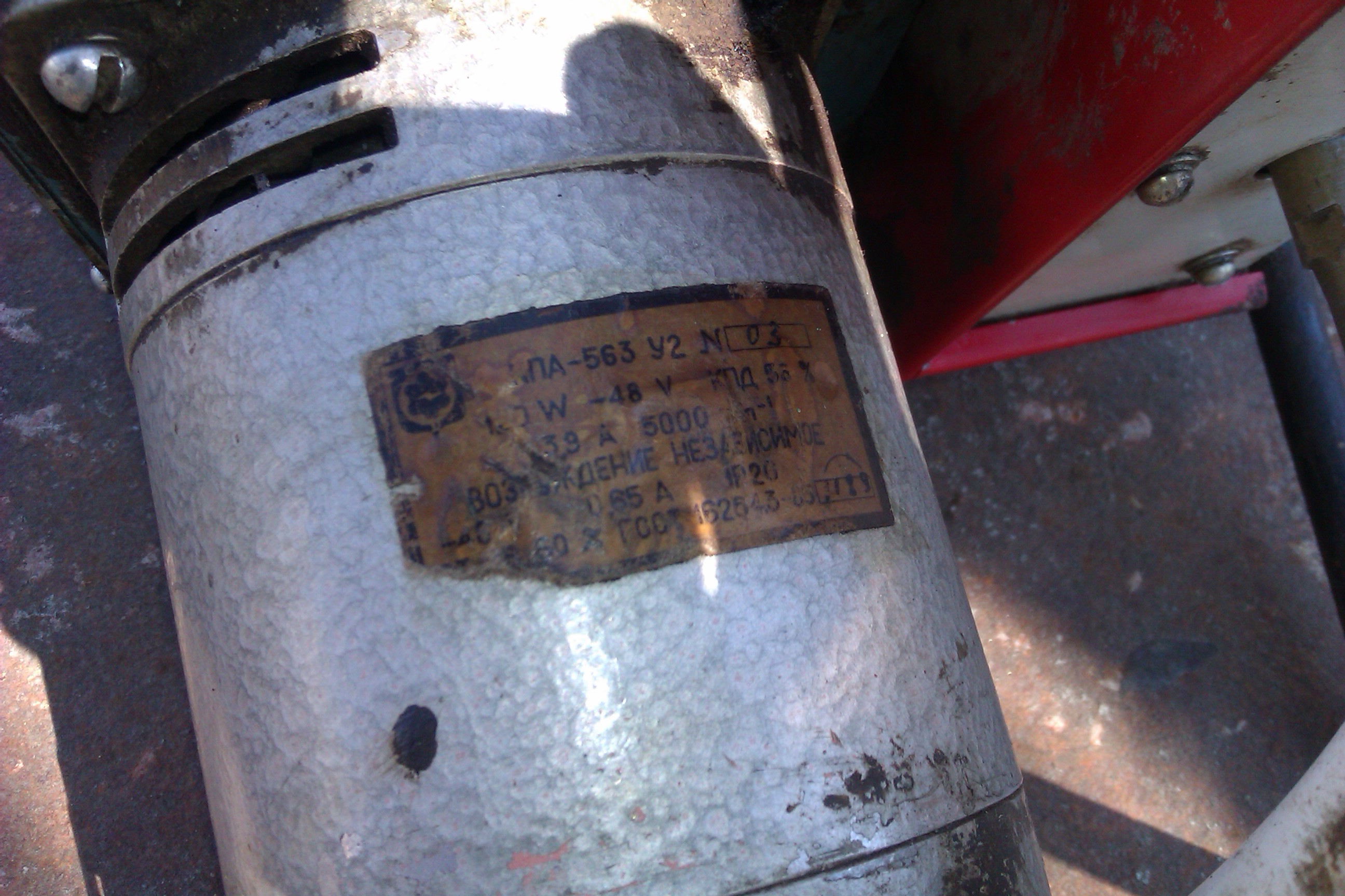

На механизме подачи установлен электродвигатель КПА 563 У-2.

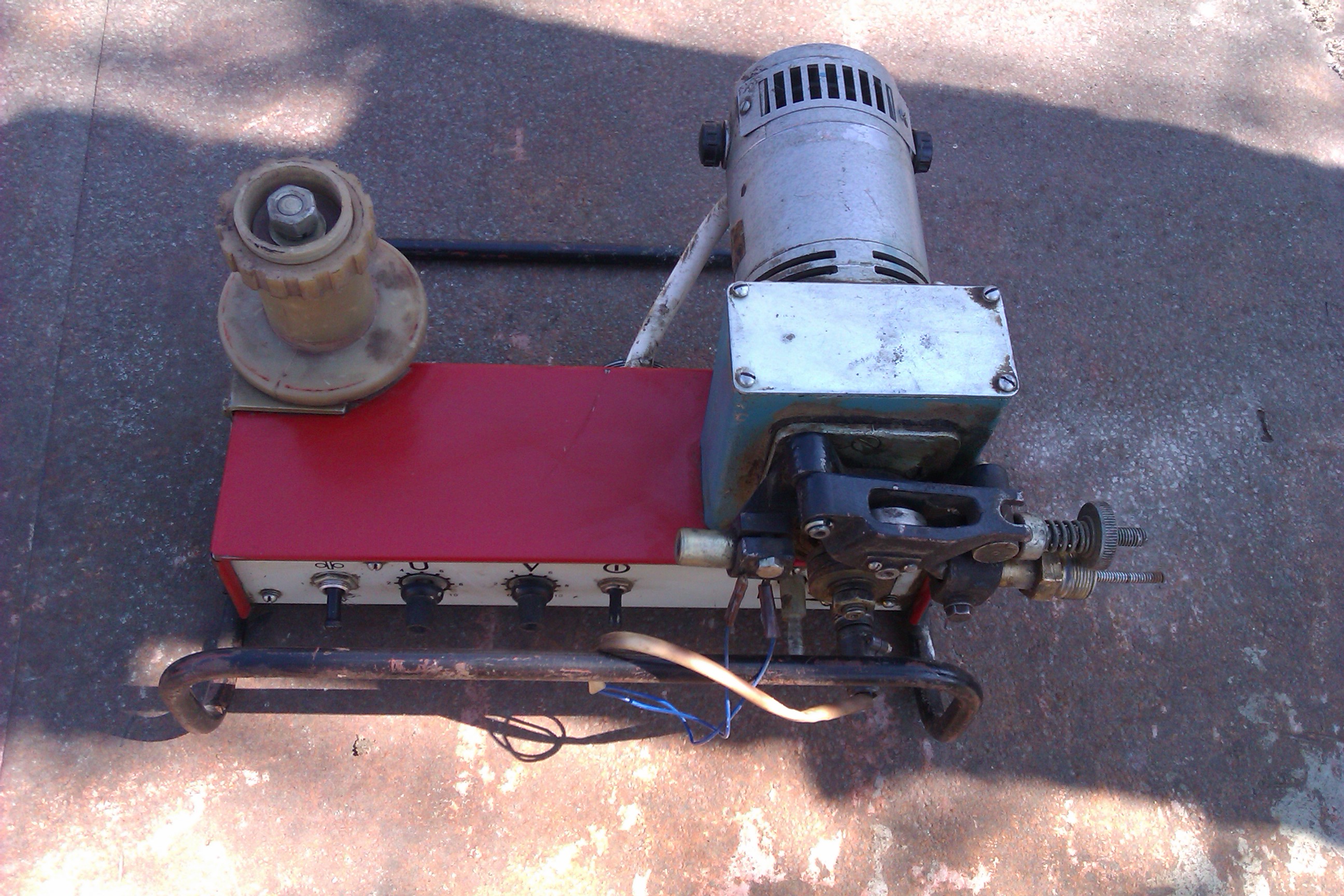

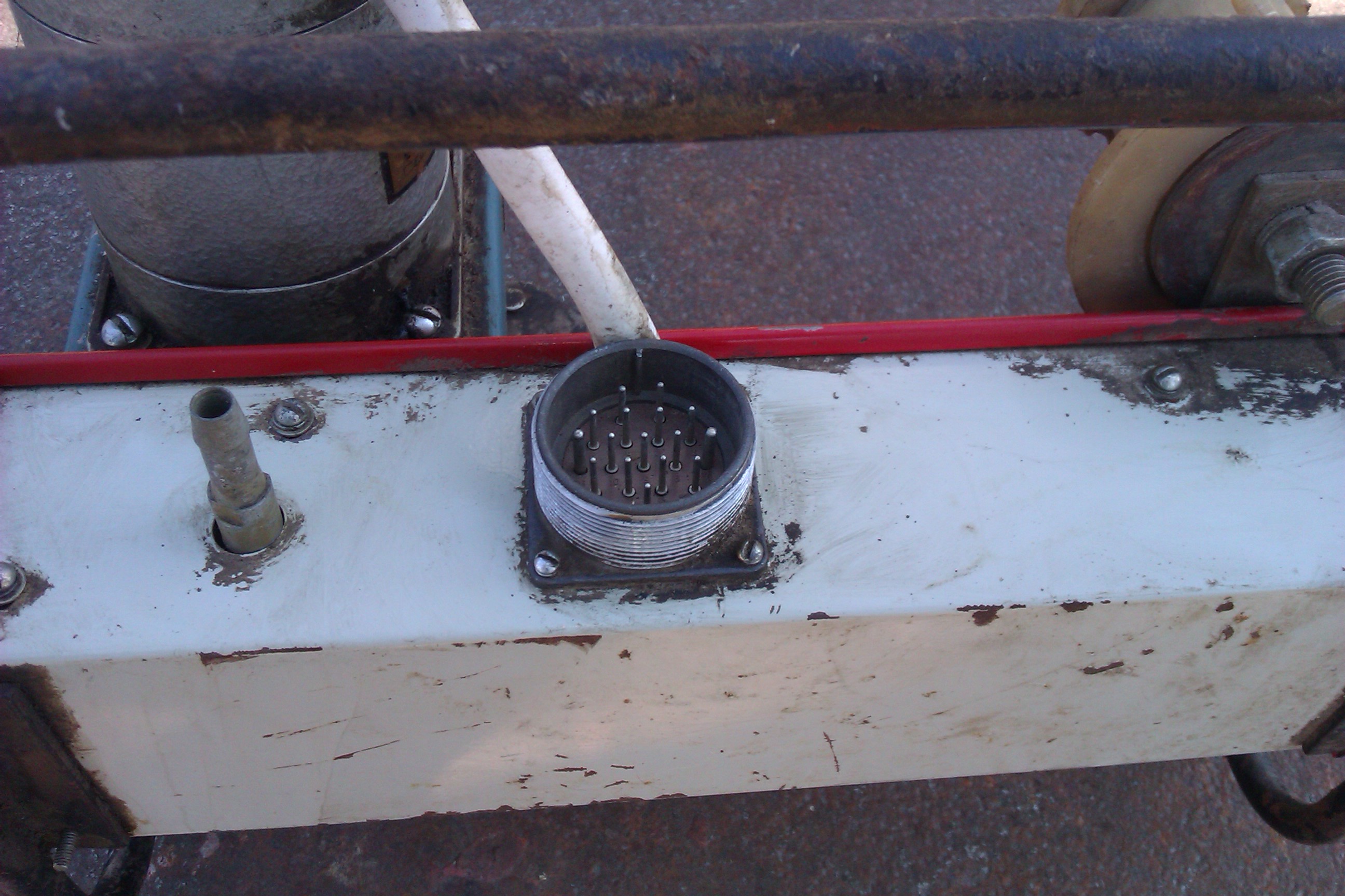

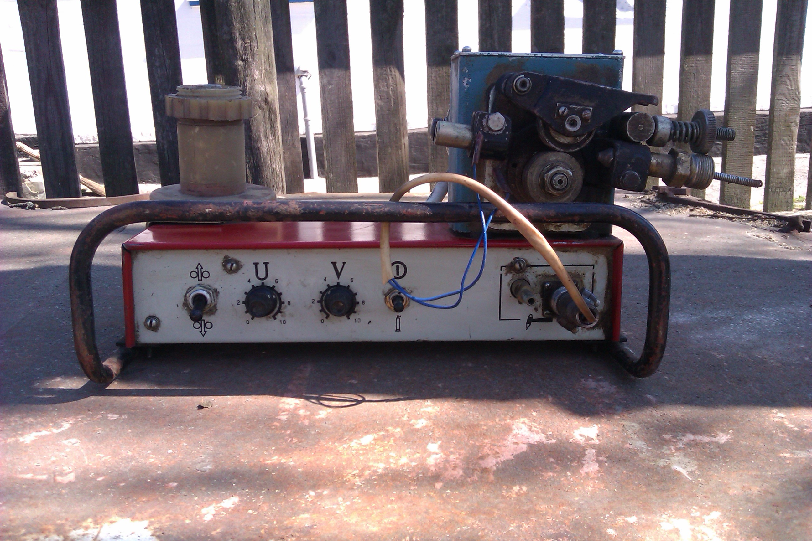

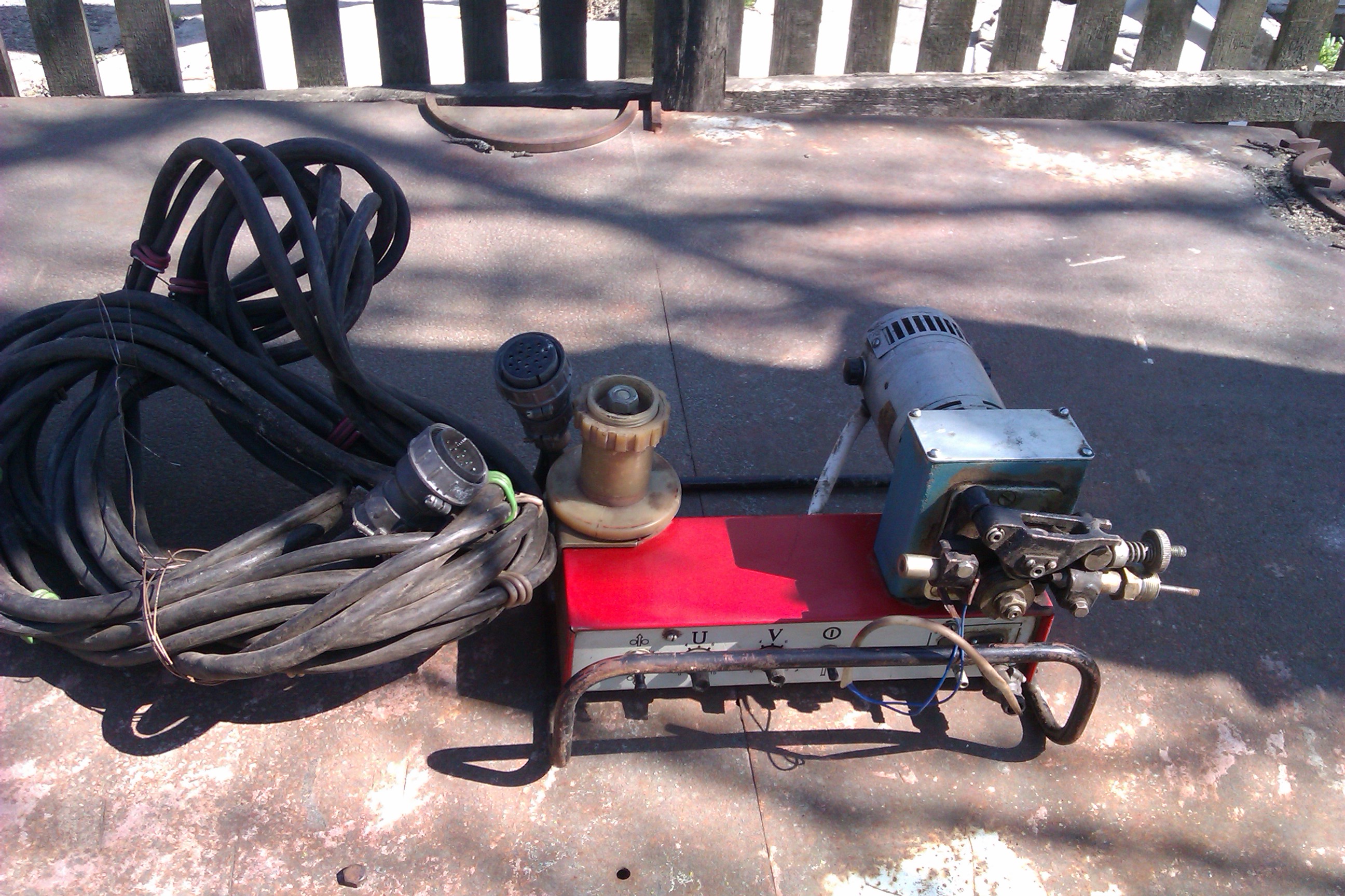

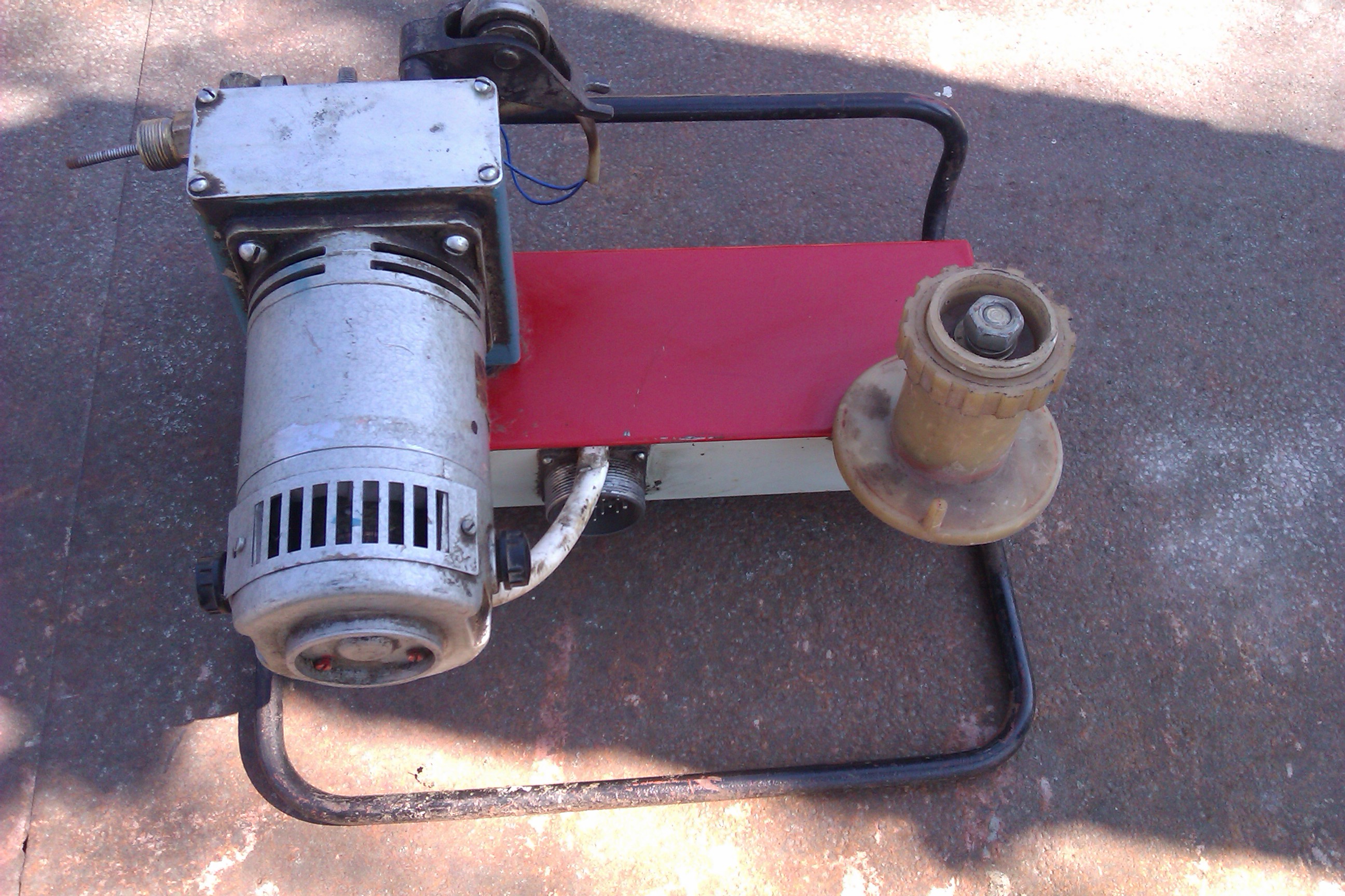

В комплекте все, что на фото:
1. Сварочный полуавтомат ПДГ-312.
2. Кабель силовой соединительный.
Б/У, цена 2500грн.
Отвечу на все вопросы. Если нужно, сделаю дополнительные фото.
