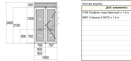

Имею намерение поставить ПВХ двери на терассу и, соответственно, предложение от одной компании (см. вложение).
Дверь предлагается сделать из профиля REHAU Brilliant Design.
Стеклопакет: 5: 4-16-4-12-4LOW-E +Kr, 3: 4-16-4-12-4LOW-E +Kr, 4: 4-16-4-12-4LOW-E +Kr, 1: 4-16-4-12-4LOW-E +Kr, 2: 4-16-4-12-4LOW-E +Kr (Плоский)
Т.е. ожидаются довольно тяжёлые створки. У меня есть подобная дверь из ПВХ профиля и я регулярно имею проблемы с открыванием-закрыванием... то резинки позатирает, то надо повторно регулировать и т.п., т.к. открывается часто. А хочется - поставил и забыл.
Поможет ли мне предложенная конструкция реализовать мои требования либо нужно искать что-то другое (алюминий?). Посоветуйте плз.
Мало информации. Не понятно зачем 1,6 м 98-й створки?

Тоже не вижу не каких проблем с будущей дверью, профиль хороший, стеклопакет отличный + добавьте сюда хороший армир цельно сваренный, добротные петли + монтаж и Ваша дверь будет работать как часы.
Артикулы профиля и армирования или хотя бы конкретные названия. Марка фурнитуры. Открывание наружу?
Открывание внутрь, фурнитура должна быть GU. Остальные данные запрошу - выложу.
Размер как размер ничего ужасного при правильном производстве.

Двери предполагаются без вертикального импоста - штульповые. Нужно обратить внимание на горизонтальный импост, желательно поставить 86. Створка Z-98 оптимальный вариант для этой конструкции.
