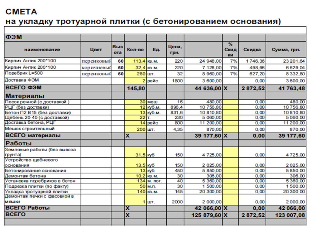

Прокомментируйте, пожалуйста, смету на укладку ФЕМа
Lyolik
Прошу прокомментировать, пожалуйста, смету, которую мне подготовили строители.
Смета на укладку ФЕМа, в 10 км от Киева. Участок 6 соток.
Буду признателен за любые комментарии и мнения.
Спасибо заранее
Ну, что комментировать... Если про бетонное основание, то я, например, брал еще года три назад 50 грн/кв м, то есть, при толщине заливки 10 см, получается 500 грн/куб. У Вас же 450 грн/куб.
Бордюр (поребрик) три года назад был 20 грн пог. м, сейчас в вашей смете - 40 грн пог. м.
Ну, и сама брусчатка. Средняя докризисная цена - 80 грн квадрат, сейчас в Вашей смете - 145.
Думаю, в среднем, все вполне адекватно.
