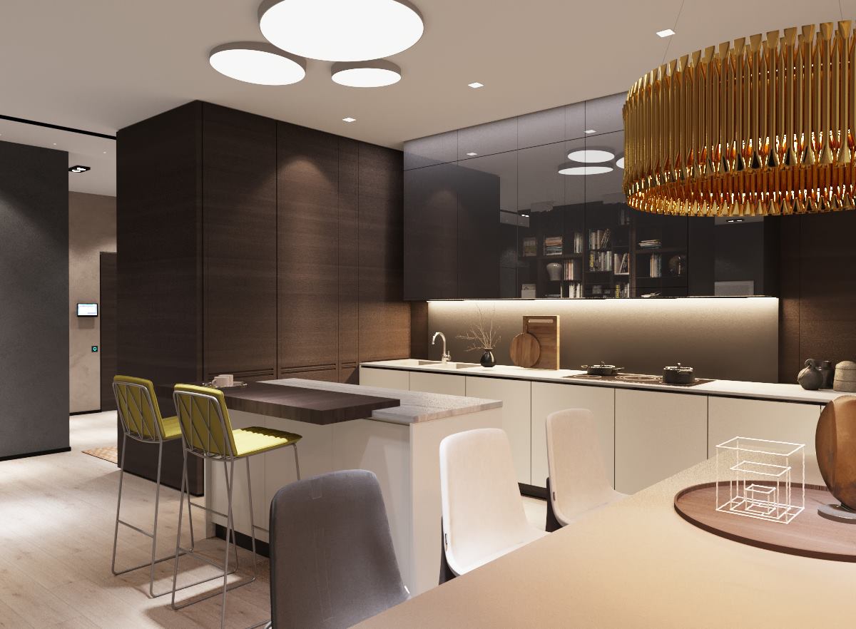

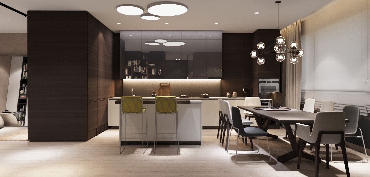

вот супер хорошие ребята рекомендую , нам помогают много кухонь придумывать
их работа как раз в тему вашей "ящики до потолка"
www.sivak-trigubchak.com/
их кухня из последних - похожа на вашу

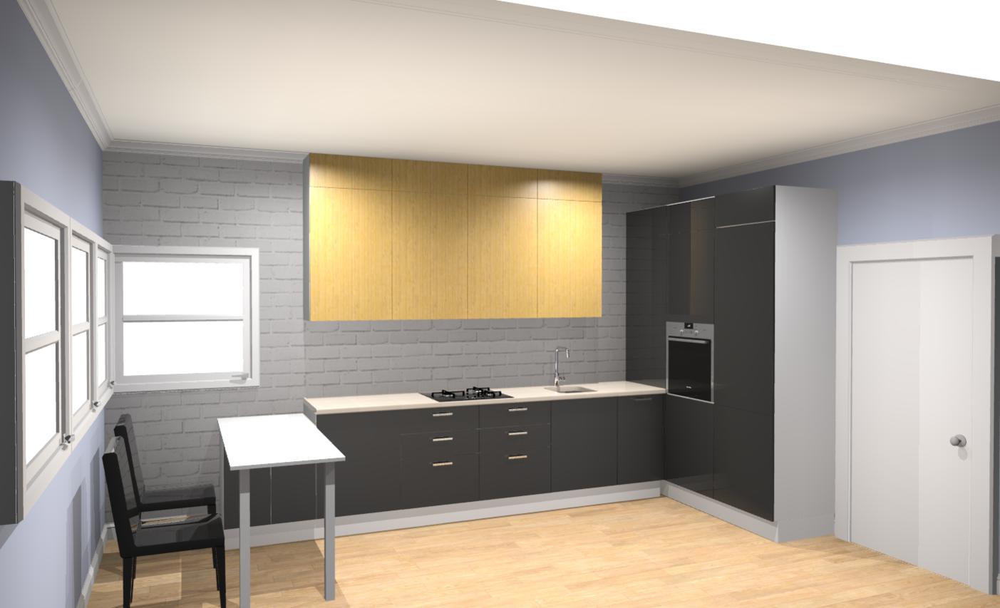

Сверху фальш-панель (не знаю как назвать) с врезанными светильниками
Светильники на фальш-панели будут освещать дверцы верхних шкафчиков, зачем?
Подсветка нужна над рабочей зоной столешницы.
Прикрепляю еще скрины первичного проекта. На нем видно это.
Посмотрела план кухни(помещения),а вы не хотите пересесть к окну-а напротив и повесите на стену ТВ.Правда,это вообще всю кухню(мебель) ломает,но может оттолкнетесь от окна и места где бы вы хотели сидеть за столом?на чертеже нет размеров кухни(от стены до стены)поэтому может я и не права
И я посмотрела, удивилась скриншотам - если бы я проектировала такую кухню, я бы
1) никогда не закрывала бы окна
2) поискала бы интересное решение именно для этой планировки, пытаясь взять от нее хорошее - возможно вариант с размещением кухни буквой П, а стол бы увела к стене, где дверь
конечно при этом не получилось бы такой мощьняцкой кухни, как вы нарисовали,
для себя рисую только шкафы верхние высотой 72, и не более, так, чтобы с верхней полки хоть ближние предметы доставались без табурета.
А у вас не кухня а склад... конечно мебельщики будут в восторге - цены сейчас - космос.
Еще, так как я себя люблю, и посуду иногда мою, никогда бы не воткнула мойку в угол, как у вас. Отодвиньте ее правее, самой крайней посудомойку поставьте, а последнюю секцию с открытыми полками в сад. (Кот у нас тоже есть, так что не сочтите за дискриминацию) Посудомойка 45 - это нормально, никого не слушайте (особенно если это Сименс с тремя выдвижными лотками)
И вытяжка на 60 здесь маловата, лучше смотрелось бы 90, или тогда встроенка, но вы ее уже купили...

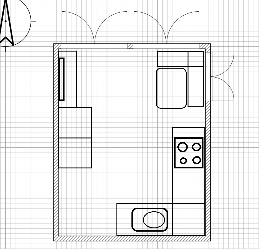

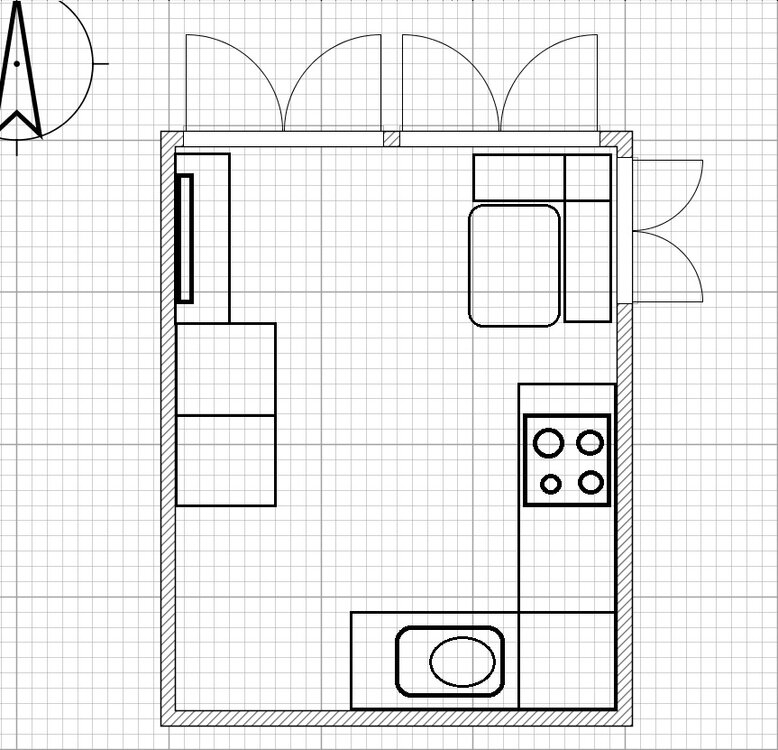

Ка раз поэтому все должно быть логично и максимально функционально, когда каждый сантиметр работает на вас.
Мое мнение, как здесь говорят, обывателя я изложил на картинке. Обеденная зона у окна, напротив часть кухни - низкая тумба с тв на ней, два шкафа со встроенным холодильником, дух.шкафом, микр.печкой и т.д.(или один шкаф с дух. и отдельностоящий холод). Плюс угловая кухня с зоной мойки и готовки.
Мне кажется что-то с пропорцией неправильно, если я верноипонял чертеж. Сидушка глубиной 30 см как-то маловато, да и сидеть рядом с кипящим борщем не очень удобно будет.
