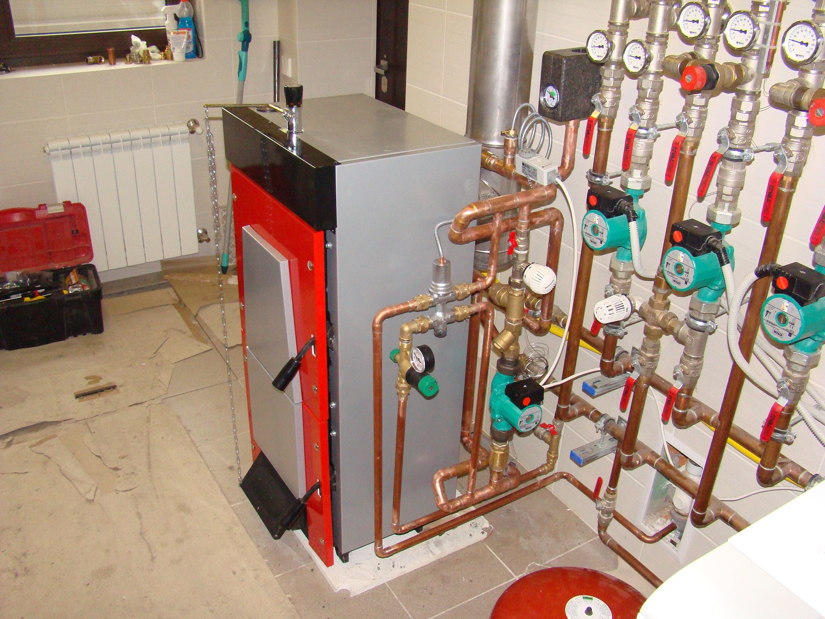

Установка Т.Т. котла однозначно дороже пеллетника. Обвязка котельной это нечто другое.
Подскажите ,что в себя включает установка и почему дороже :oops:
Пелетник это подключение к котлу дымохода, двух трубочек с байпасом и проводочка.
Т.Т. это все перечисленное + системы безопасности котла. А это подвод и подключение к Т.Т. воды, канализации. Электричество и автоматика займет больше времени.
На фото ниже ПРАВИЛЬНАЯ установка Т.Т. в существующую обвязку котельной дома.

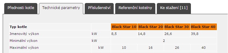

Opop BlackStar 20 - мощность 16 кВт.

Котел 20 кВт. там просто мощность горелки можно прижымать, или завышать.

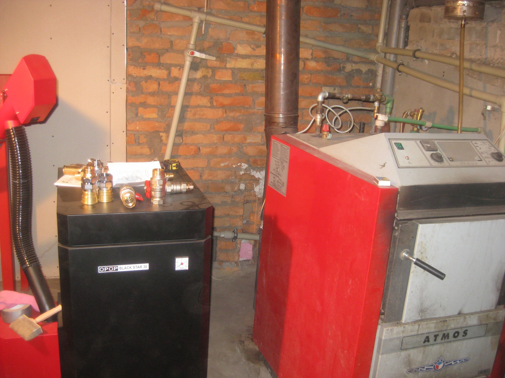

Фото со значением: человек потопил пиролизник и со словами надоело быть дровосеком и лесорубом поставил пелетник.
Вот мощность в таблице - от 2 до 16 кВт для BlackStar20.
Это как то сказывается на роботе котла и долговечности его эксплуатации ?
Влияет на КПД работы - на мин и макс не оптимальные показатели. При правильной обвязке и правильном дымоходе на долговечность не влияет.
На долговечность скорее влияет количество циклов/включений котла, ну и канешна качество пеллет :D

Минимальная мощность 8 киловатт мне этот параметр не нравится есть много котлов с работой на минимуме 2 киловатт вроде тот же Опоп , что обеспечит на мой взгляд более стабильную работу в межсезонье .
