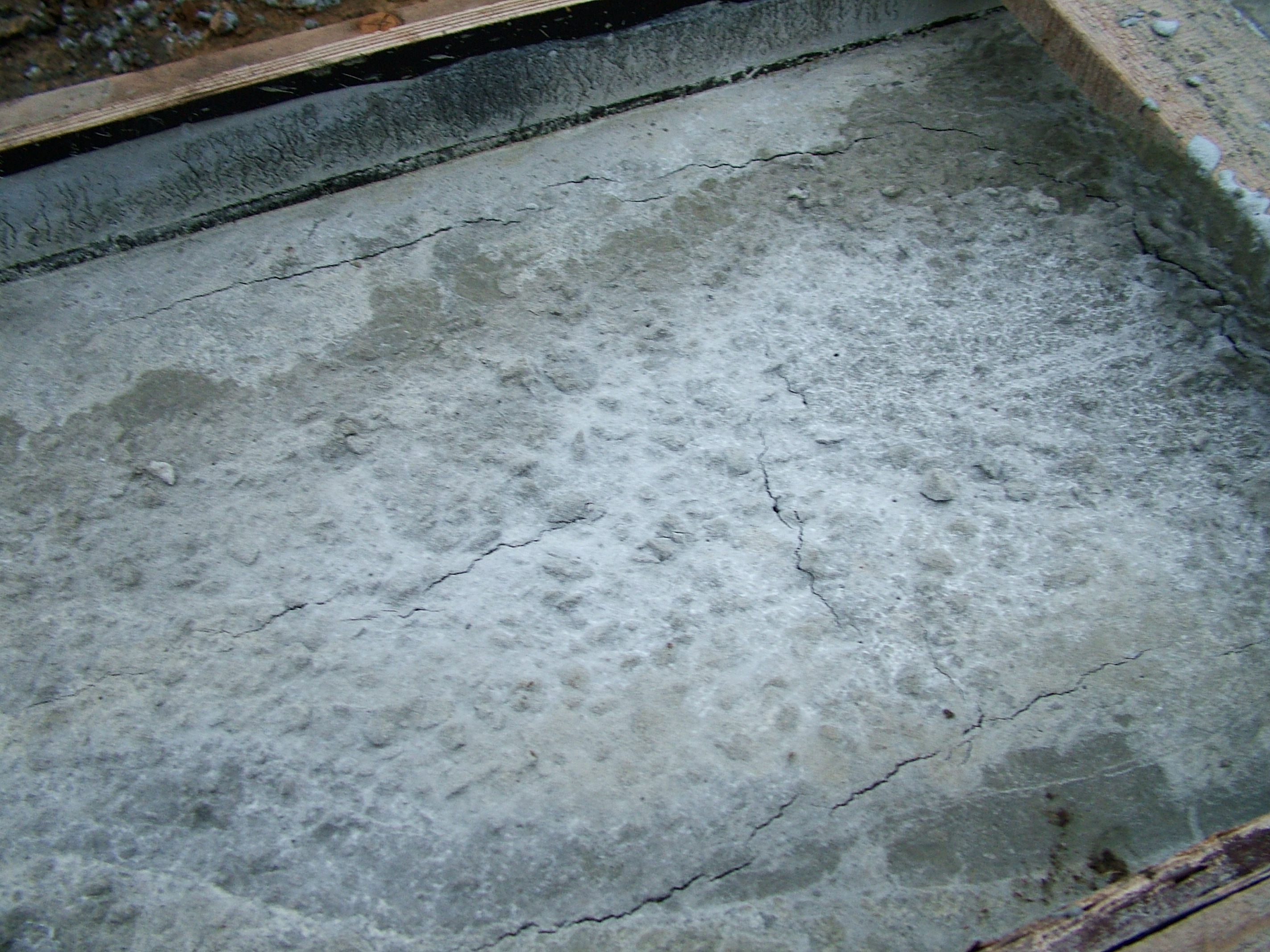

Народ, такие дела: залил подошву 300х600, армокаркас, все дела, вибратор не использовал (штыковали, и все). Лил насосом М200 П4. По итогу все Ок, за исключением усадочных трещин, повторяющих армокаркас - не везде, а только в местах наиболее тонкого покрытия (лента общей длиной 77 метров, не смог добиться 5-6 см слоя по всей длине, кое-где получилось 2-3 см). Сверху будет лента 1500х400, частично она трещины закроет, ясное дело. Но на выступающих за пределы ленты частях подошвы слой бетона останется тонким...
Кароч, возникла у меня идея сделать ЦПР 1:2, и залить к чертям всю подошву, пока опалубку не снял - тонким слоем в 2-3 см. Подравнять кривые участки, и заодно закрыть (читай, гироизолировать) вот те усадочные трещины.
Стоит с этим заморачиваться? Цена 0,5-1 куба раствора меня в этом случае не особо интересует. Не хочется закапывать "некондиционную" подошву...
Трещины - примерно как на фото (не мое, но визуально точно такие же).
P.S. Может быть этот момент важен: трещины есть на внутренних фундаментах, по периметру все Ок
