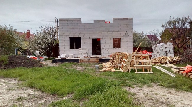

smarsa Опубліковано: 19 квітня 2016 Автор Поділитись Опубліковано: 19 квітня 2016 Вот такая она была Далее укрыли пленкой и залили черновой пол. заказал на основа-бетоне (обухов) бетон В25П4 17 кубов на плиту чернового пола ,заодно и бетононасос. Добавлено через 1 минуту Посилання на коментар Поділитися на інших сайтах More sharing options...
smarsa Опубліковано: 19 квітня 2016 Автор Поділитись Опубліковано: 19 квітня 2016 На следующее утро - 7 утра )) Посилання на коментар Поділитися на інших сайтах More sharing options...

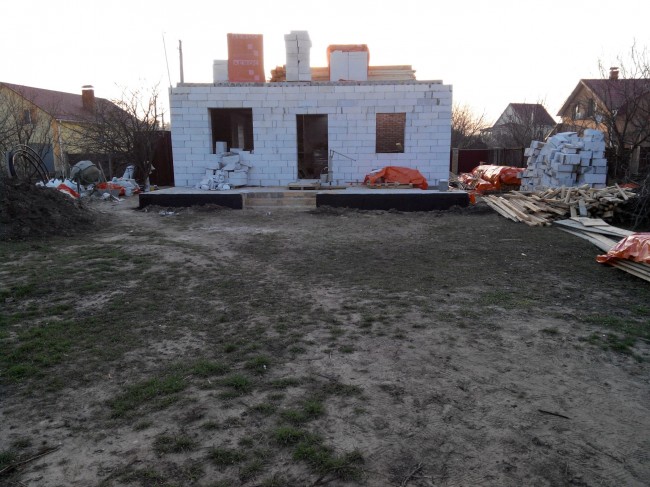

siy Опубліковано: 20 квітня 2016 Поділитись Опубліковано: 20 квітня 2016 Монументальный фундамент конечно. Теперь будет сезон выстаиваться? Канализационная труба выходит через фундамент под землей? Утепление пола какое? Фундамент не утеплен снаружи - как будете утеплять цоколь, надо утеплить и отмостку. Зачем вымазали блоки черным внутри и ничего на наружной стороне - с гидроизоляцией непонятно. Обязательно гидроизоляцию под кладку стен надо. Приямок в доме для насосов? Их будет хорошо слышно - надо звукоизолировать. В деревне очень тихо и гул от даже маленького мотора ой как слышен Окончательный проект дома уже утвердили? Делайте ВСЕ бумаги заранее и правильно, потом ой как долго и дорого дом оформлять 1 Посилання на коментар Поділитися на інших сайтах More sharing options...
smarsa Опубліковано: 20 квітня 2016 Автор Поділитись Опубліковано: 20 квітня 2016 Монументальный фундамент конечно. Теперь будет сезон выстаиваться? Канализационная труба выходит через фундамент под землей? Утепление пола какое? Фундамент не утеплен снаружи - как будете утеплять цоколь, надо утеплить и отмостку. Зачем вымазали блоки черным внутри и ничего на наружной стороне - с гидроизоляцией непонятно. Обязательно гидроизоляцию под кладку стен надо. Приямок в доме для насосов? Их будет хорошо слышно - надо звукоизолировать. В деревне очень тихо и гул от даже маленького мотора ой как слышен Окончательный проект дома уже утвердили? Делайте ВСЕ бумаги заранее и правильно, потом ой как долго и дорого дом оформлять Спасибо за советы Монументальный фундамент конечно. это точно, но у нас грунты болотистые. Теперь будет сезон выстаиваться? уже зиму выстоялся. Канализационная труба выходит через фундамент под землей? точнее сказать в песке под черновом полу Утепление пола какое? пока никакое, будет по черновому полу еппс Фундамент не утеплен снаружи - как будете утеплять цоколь, надо утеплить и отмостку. ок Зачем вымазали блоки черным внутри и ничего на наружной стороне - с гидроизоляцией непонятно. уже сделали Обязательно гидроизоляцию под кладку стен надо. ок Приямок в доме для насосов? Их будет хорошо слышно - надо звукоизолировать. В деревне очень тихо и гул от даже маленького мотора ой как слышен сделаем и утеплим-звукоизолируем Окончательный проект дома уже утвердили? Делайте ВСЕ бумаги заранее и правильно, потом ой как долго и дорого дом оформлять а вот с бумагами борода, никак не сделаю уведомление о начале стройки... кто бы помог заполнить правильно, я бы даже денег дал. Продолжаем далее... Затем привезли газоблок, выбрали Аерок Д400 400*200*600 гладкий, дата изготовления была 8.03.16 а привезли 10.03.16 Скажу сразу лучше заказывать с завода, так как со складов это дополнительные манипуляции с газоблоком ,и не всегда аккуратные, поэтому если вы (как я) находитесь недалеко от завода - то лучше везти с завод а не со складов-площадок! Заказали первой партией 23 куба Посилання на коментар Поділитися на інших сайтах More sharing options...

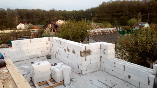

smarsa Опубліковано: 20 квітня 2016 Автор Поділитись Опубліковано: 20 квітня 2016 Погнали наши городских стены на этом 23 куба аерока закончились ... Посилання на коментар Поділитися на інших сайтах More sharing options...
siy Опубліковано: 20 квітня 2016 Поділитись Опубліковано: 20 квітня 2016 Еще пару копеек: - с документами можете поискать помощника в архитектурном бюро где проект делили, ну или там подскажут - рубероид гидроизоляции ложили на битумную мастику разбавленную бензином. - если утеплять цоколь то пенопластом 10см и будет порожек - мы сделали сверху козырек из узкой плитки - перемычки над окнами из газобетонных блоков в которые снизу врезали 2 уголка 10*10 полками внутрь и сверху 2 арматурины в штроб. - на углы положили армирование + под окна - армопояс сверху сделали, закрыв снаружи газобетоном - у нас блоки год стояли без пленки под дождём и снегом, все с ними в порядке было. - снаружи дом покрыли сеткой на спец клее для газобетона + краска для него же 1 Посилання на коментар Поділитися на інших сайтах More sharing options...
smarsa Опубліковано: 20 квітня 2016 Автор Поділитись Опубліковано: 20 квітня 2016 Еще пару копеек: - с документами можете поискать помощника в архитектурном бюро где проект делили, ну или там подскажут - рубероид гидроизоляции ложили на битумную мастику разбавленную бензином. - если утеплять цоколь то пенопластом 10см и будет порожек - мы сделали сверху козырек из узкой плитки - перемычки над окнами из газобетонных блоков в которые снизу врезали 2 уголка 10*10 полками внутрь и сверху 2 арматурины в штроб. - на углы положили армирование + под окна - армопояс сверху сделали, закрыв снаружи газобетоном - у нас блоки год стояли без пленки под дождём и снегом, все с ними в порядке было. - снаружи дом покрыли сеткой на спец клее для газобетона + краска для него же все так (почти) только армировку делали арматурой ф12 Посилання на коментар Поділитися на інших сайтах More sharing options...

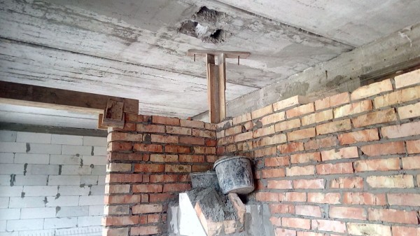

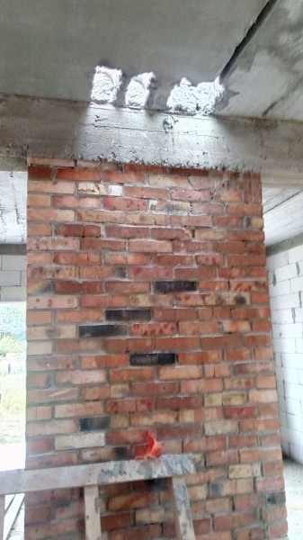

smarsa Опубліковано: 27 квітня 2016 Автор Поділитись Опубліковано: 27 квітня 2016 Несущие стены под плиты, очень пожалел что сделал по проекту, нужно было сразу в несущей стене делать каналы как сдесь а не пристраивать как у меня.... а получилось так по идее должно быть так...другое дело что в плите придется бить дырку... Посилання на коментар Поділитися на інших сайтах More sharing options...

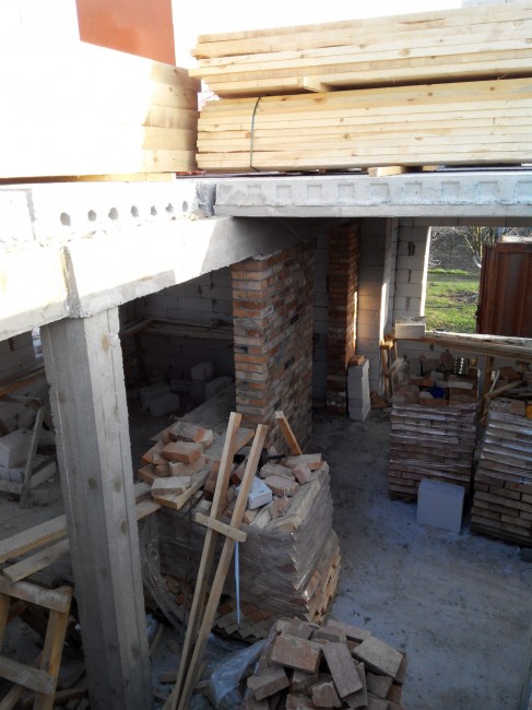

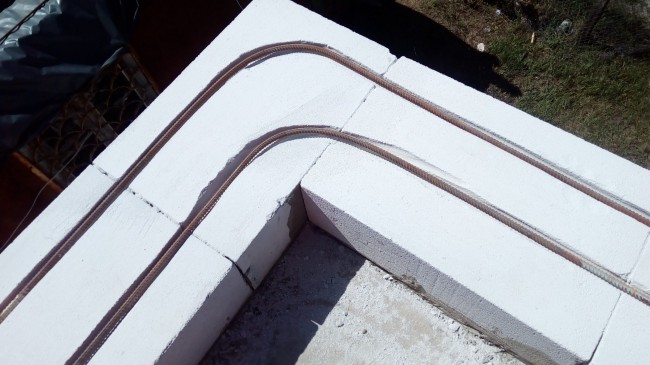

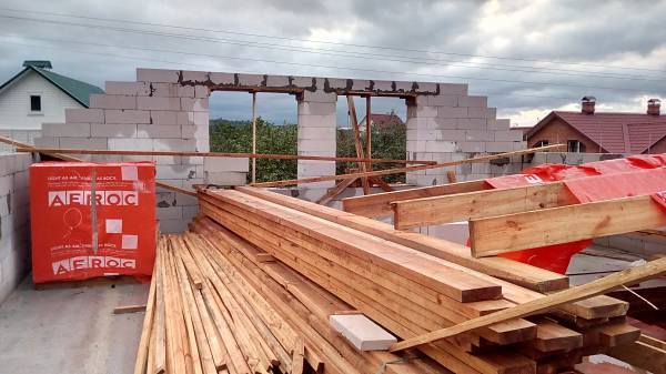

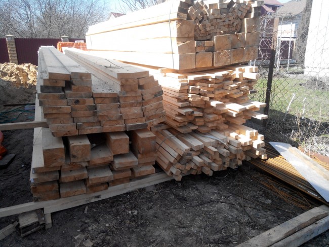

smarsa Опубліковано: 27 квітня 2016 Автор Поділитись Опубліковано: 27 квітня 2016 Далее подарил себе на ДР дерево на крышу. 12 кубов с доставкой почти 30 тыс получилось. еще залили балку монолит для жб плит Мест о под армопояс, его решили сделать 15см Посилання на коментар Поділитися на інших сайтах More sharing options...
smarsa Опубліковано: 27 квітня 2016 Автор Поділитись Опубліковано: 27 квітня 2016 Добавлено через 2 минуты Посилання на коментар Поділитися на інших сайтах More sharing options...
smarsa Опубліковано: 27 квітня 2016 Автор Поділитись Опубліковано: 27 квітня 2016 И результат Хочу такие стены в зале - дешево и сердито Посилання на коментар Поділитися на інших сайтах More sharing options...

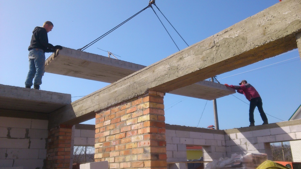

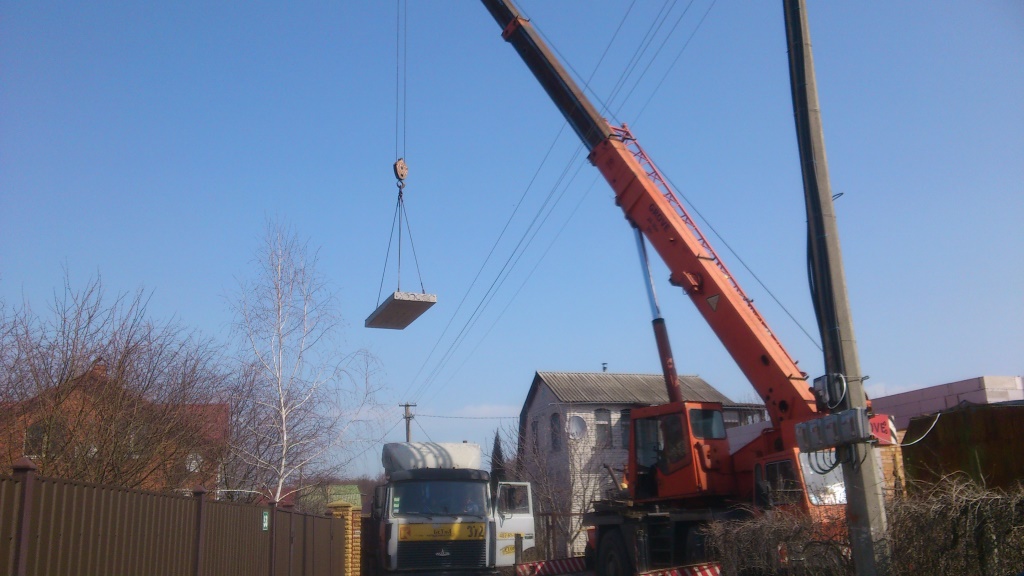

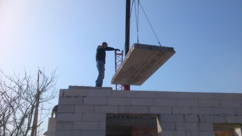

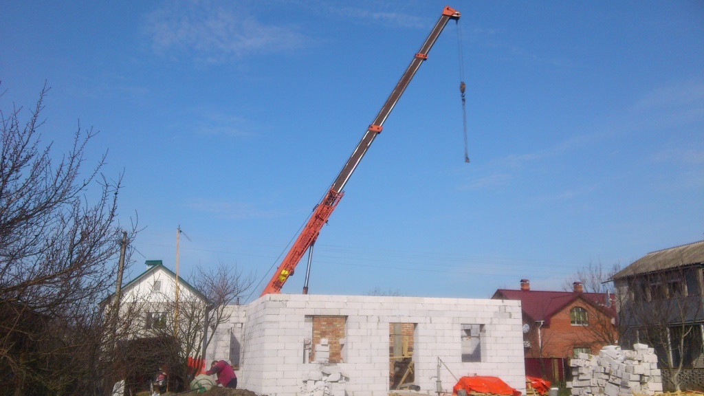

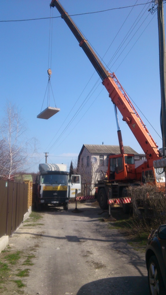

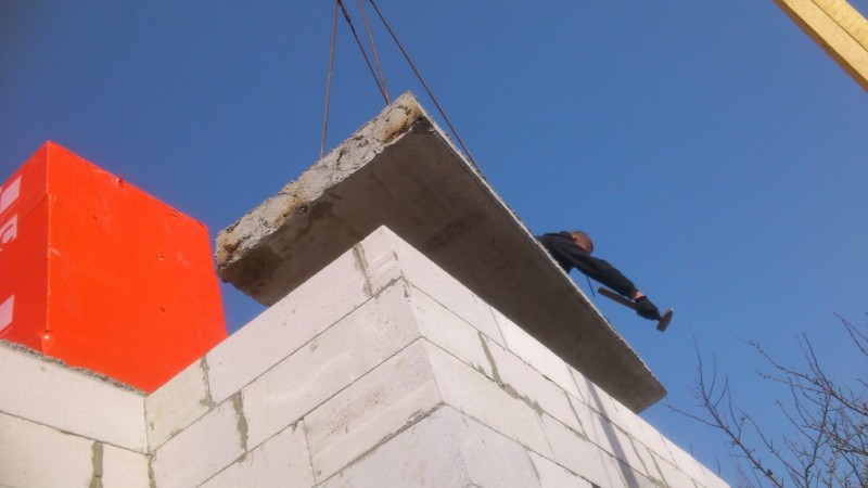

smarsa Опубліковано: 27 квітня 2016 Автор Поділитись Опубліковано: 27 квітня 2016 Потом были плиты... Работал у нас супер-кран у которого даже задняя ось поворотная, так как места мало и в конце улици - тупик Кран стоил 4000 грн с 8 утра до 17 вечера - смена, очень рекомендую, Виталий, базируется на Выдубичах. Просто монстр а не кран, 32т вылет 28м. а размер чуть больше мопеда))) Добавлено через 1 минуту Кстати, по окончанию думаю продать проект уже адаптирован под бюджетную стройку.. Стены - газоблок Перекрытия - плиты кругло пустотные Крыша - металочерепица (ненавижу это слово, с металлом согласен, с черепицей - нет) Посилання на коментар Поділитися на інших сайтах More sharing options...

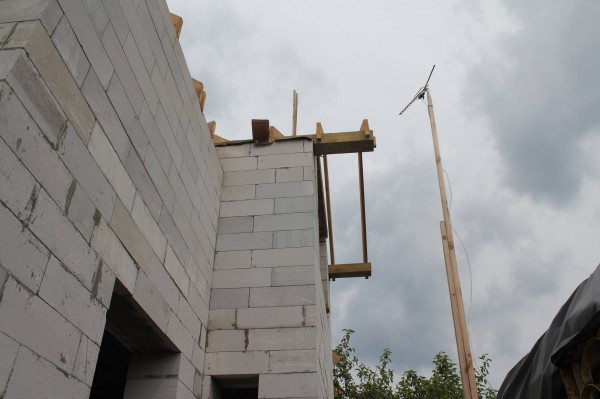

kramar09 Опубліковано: 29 квітня 2016 Поділитись Опубліковано: 29 квітня 2016 А что это у вас за три шпильки торчат в последнем ряде блоков? последнее фото в посте #38 Посилання на коментар Поділитися на інших сайтах More sharing options...
smarsa Опубліковано: 2 травня 2016 Автор Поділитись Опубліковано: 2 травня 2016 А что это у вас за три шпильки торчат в последнем ряде блоков? последнее фото в посте #38 это закладные из армопояса под навес для машины. Примерный конструктив на фото. 2 Посилання на коментар Поділитися на інших сайтах More sharing options...

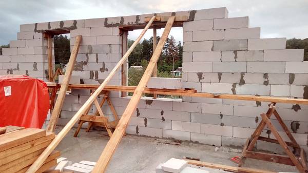

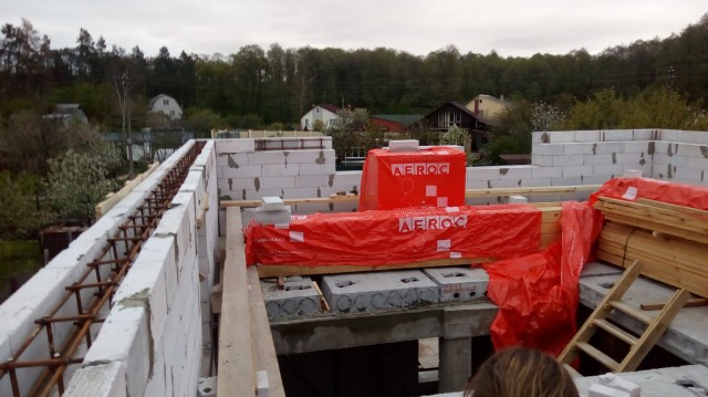

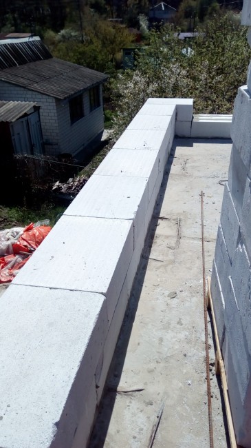

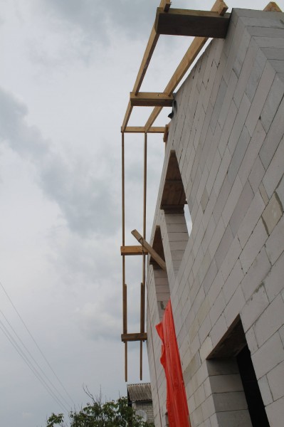

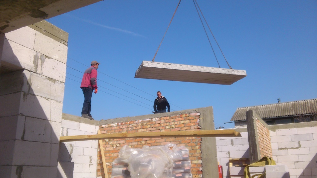

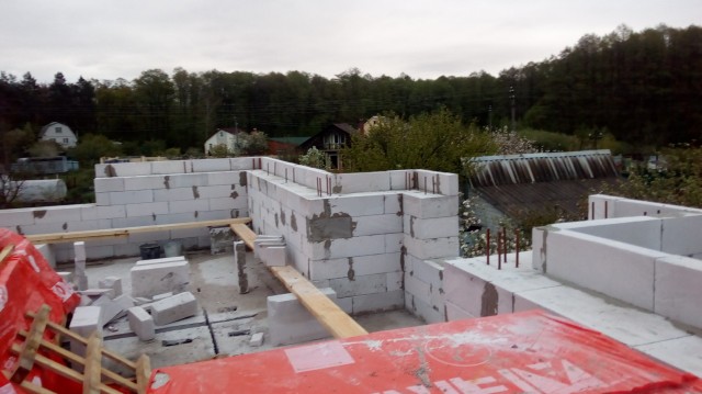

smarsa Опубліковано: 4 травня 2016 Автор Поділитись Опубліковано: 4 травня 2016 А вот новые фото, почти дошли до реального времени. Очень удобно, перевод обычных 30 тыс. грн в деревянные. Тут будет лестница и пристройка к несущей стене- каминопечь и вентканалы. Когда монтировали плиты - кран сразу подал все наверх, 15 мин. дела Начали кладку 2-го этажа Я в шоке, ушло уже 58 кубов газобетона, это и понятно - стена 40 см + окна не большие - нет балконов... 1 Посилання на коментар Поділитися на інших сайтах More sharing options...
smarsa Опубліковано: 4 травня 2016 Автор Поділитись Опубліковано: 4 травня 2016 Армопояс второго - здесь начнется все самое интересное... 1 Посилання на коментар Поділитися на інших сайтах More sharing options...

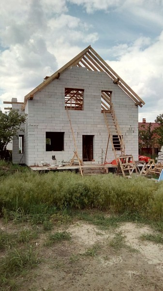

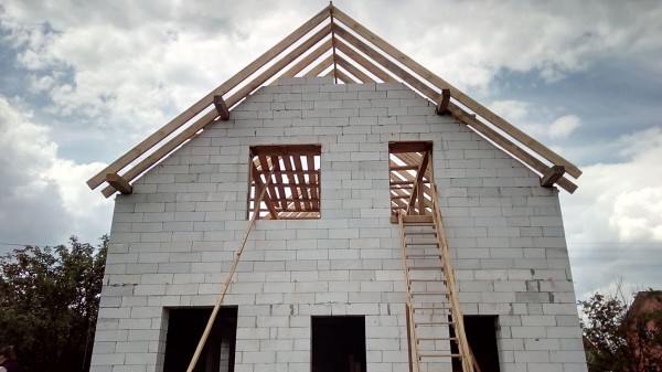

siy Опубліковано: 28 травня 2016 Поділитись Опубліковано: 28 травня 2016 Чем планируете утеплять крышу? Чердак будет холодный? Посилання на коментар Поділитися на інших сайтах More sharing options...

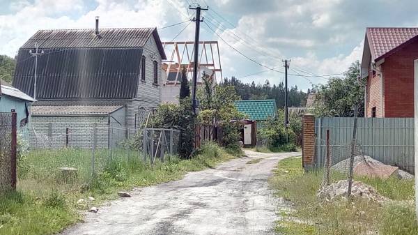

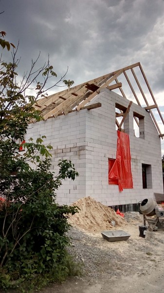

smarsa Опубліковано: 29 травня 2016 Автор Поділитись Опубліковано: 29 травня 2016 Чем планируете утеплять крышу? Чердак будет холодный? вообще не планировали чердак ,но из-за того, что подняли немного стены (с 80 до 140) то он получился. Сейчас в муках выбора что и как утеплять Вариант 1: Кроем только по стенам и потолку 25см базальт или в руллонах или матами ;) (прикольно получилось "кроем матами") а чердак холодный ,только с мембраной и все, либо утепляем все, но пока не понимаю что там делать можно будет, сейчас добавлю фото может станет понятнее... Добавлено через 20 минут добавлю пару фото со стройки Вот и видоизмененная наша лестница, почему измененная? просто по проекту с забежными ступеньками... Ну а вот и виднеется уже на фото наш голубятник))) Посилання на коментар Поділитися на інших сайтах More sharing options...

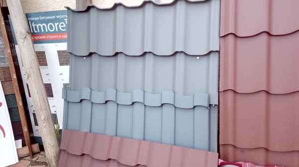

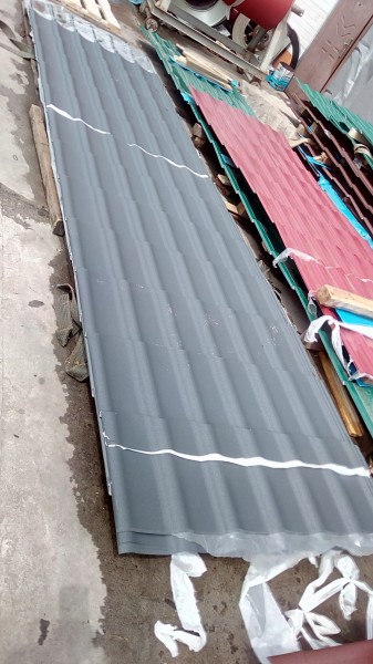

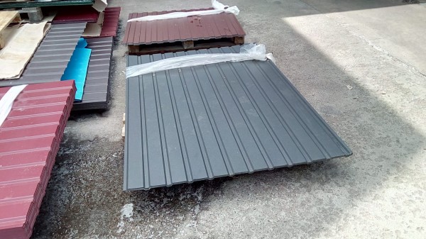

smarsa Опубліковано: 29 травня 2016 Автор Поділитись Опубліковано: 29 травня 2016 муки выбора... определились с волной - высокая, не Монтерей точно, цвет серый. Пока без подшивы и водосточки. Посилання на коментар Поділитися на інших сайтах More sharing options...

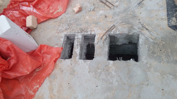

smarsa Опубліковано: 30 травня 2016 Автор Поділитись Опубліковано: 30 травня 2016 Добавлено через 2 минуты Лестница готова! Это отверстия под возможный будущий ТТ котел, и 2 вентканала. Ввод под ТТ сделали под 45 градусов. А это отверстия под дымоход камина и двух вентканалов. 2 Посилання на коментар Поділитися на інших сайтах More sharing options...
