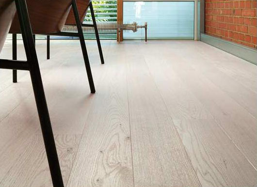

С первого взгляда -это элементарно ,но не все так просто!!,во первых (если это деревянный пол),а не ламинат .и.т.д. то для этого нужен практически идеальный лес,потому ,что покрасив половое покрытие любой белой краской вы сразу увидете все "грехи" (сколы ,щели ,сучки,Вмятины и.т.д.)Конечно же все это можно прошпатлевать , но это не даст желаемого результата на 100%.
Так же нужно помнить ,что если раскроются трещины,то на белом фоне они всвегда будут "черные".
ИМХО если по дизайнерской задумке пол должен быть белым и вы хотите натуральное дерево ,то вам следует обратиться к мастерам ,которве умеют отбеливать древесину ,в этом случае вы получите не 100% белизну но у вас останется виден натуральный рисунок древесных волокон (которы йвсегда маскирует"грехи" я писал о них выше) и вы получите 100% дерево ,в противном случае только ламинат ,плитка ,наливные полы.

С отбеленным я уже познакомился. Действительно, концепцию "ломает" видимая структура. Крашенный пол не хочу... А остальное - это уже не дерево...
Попробую с концепцией поработать...
Есть наиболее светлая порода - клен.
Посмотрите у tarkett, parador.
У всех производителей есть осветленные породы, основанные на различных маслах. В основном это беленый дуб или ясень. Текстура может быть как сильно проявленой, так и слабо. Как правило цена на такой пол находиться в нижних пределах линейки продуктов. Грубо то 40 долларов при 60 за краснуху.

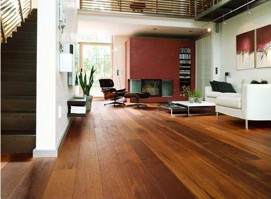

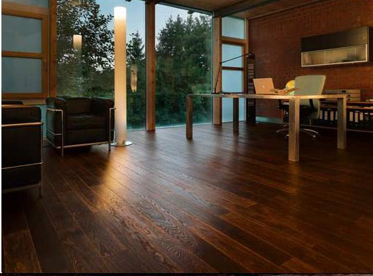

у меня пол по концепции темный.. как палуба на корабле..
что то типа ореха темного..
нужно паркетной доски 30 квадратов... скидку возмещу пузырем или ящиком пива...
возьмите меня в компанию, а?
о, палубный пол... класс... там есть у Квикстепа помоему и у парадора, если не ошибаюсь, линейка аля палуба... суперски на фотках, хотел бы в живую увидеть... тока цены на него довольно приличные))))) порядка 380 грн...квадрат))))

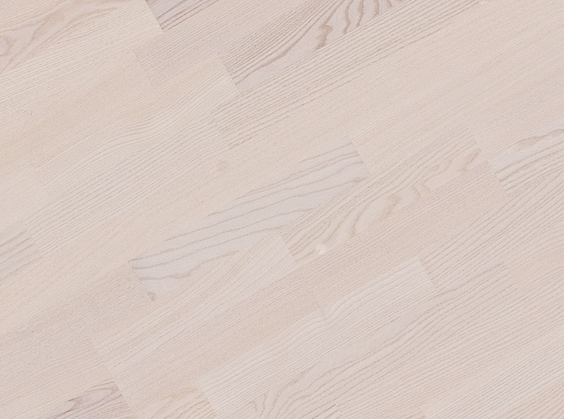

Возьмите меня в компанию (со своим мнением естественно))). Белый пол - клен, отборный ясень, по большому счету - можно отбелить пергидролем и дуб)), как вариант - белый бук (если помещение сухое - поскольку дерево очень привередливое). Еще как один вариант - сейчас на двух объектах ставим красный дуб (нежно-нежно розовая древесина - вид бомба). Скидки форумчанам гарантирую)))

В паркетной доске с фактурой дерева хорошо выглядят выбеленные дуб и ясень, кажется. Абсолютно белый пол, но в ламинате видел сегодня Новой Линии: PARADOR "Серая сталь" 32 кл 8 мм - 282 грн за м. кв.
