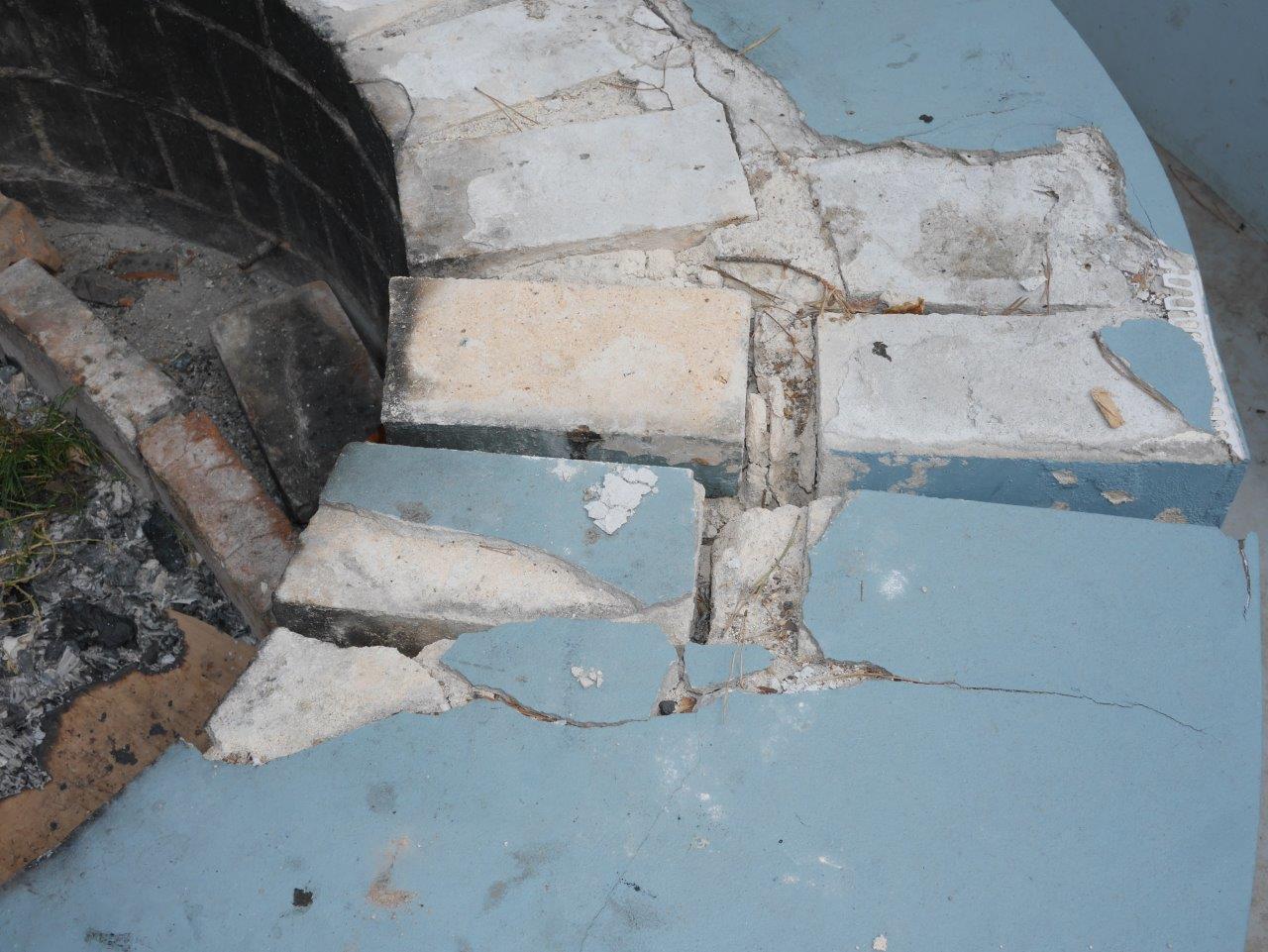

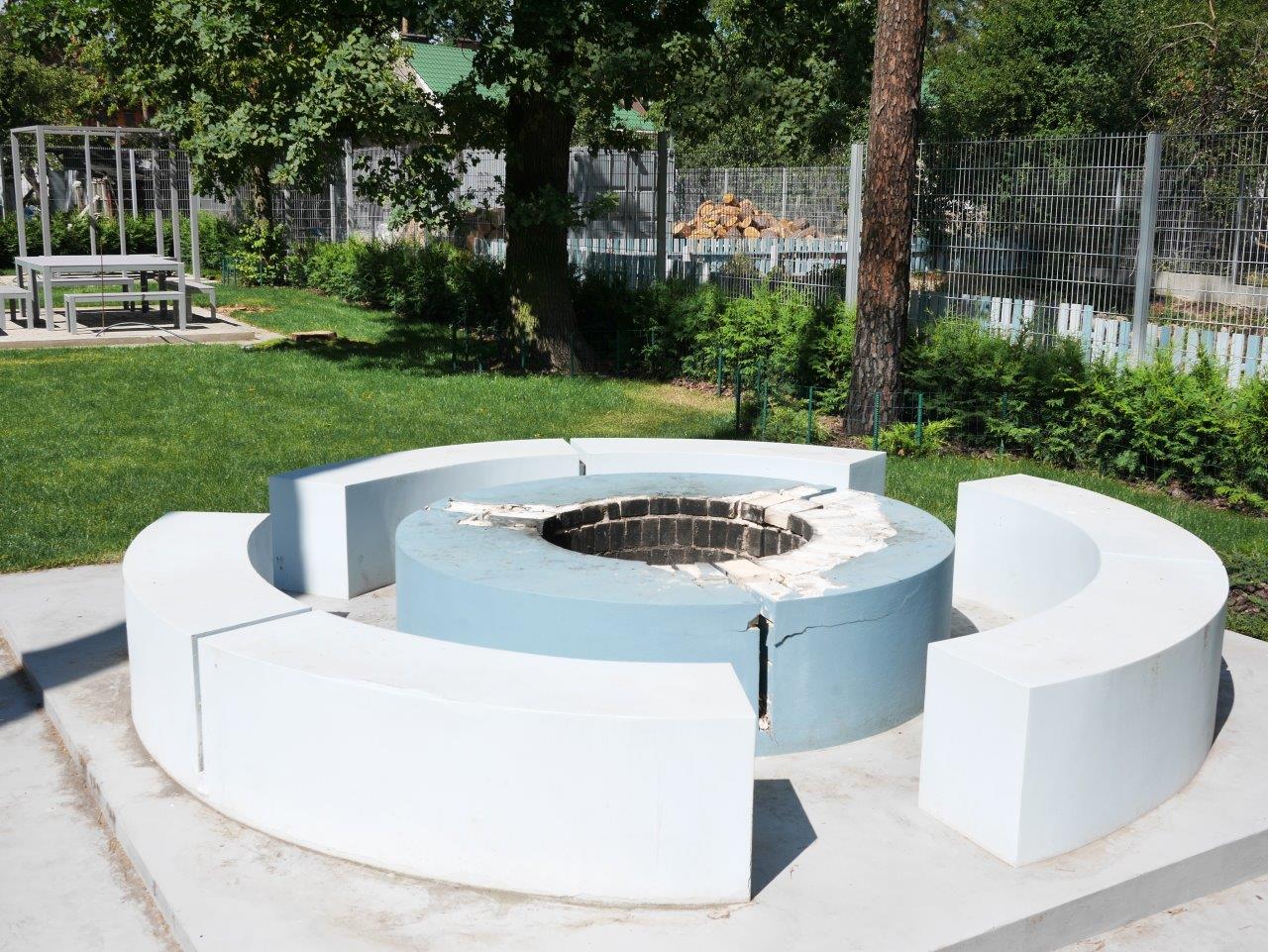

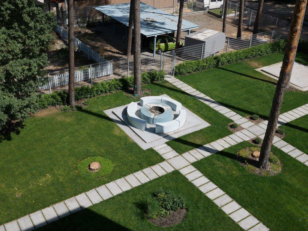

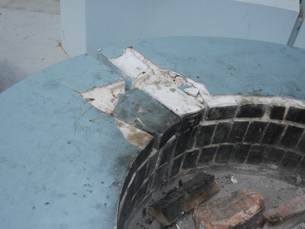

Необходимо переделать садовый камин.
Он показан на приложенных фото.

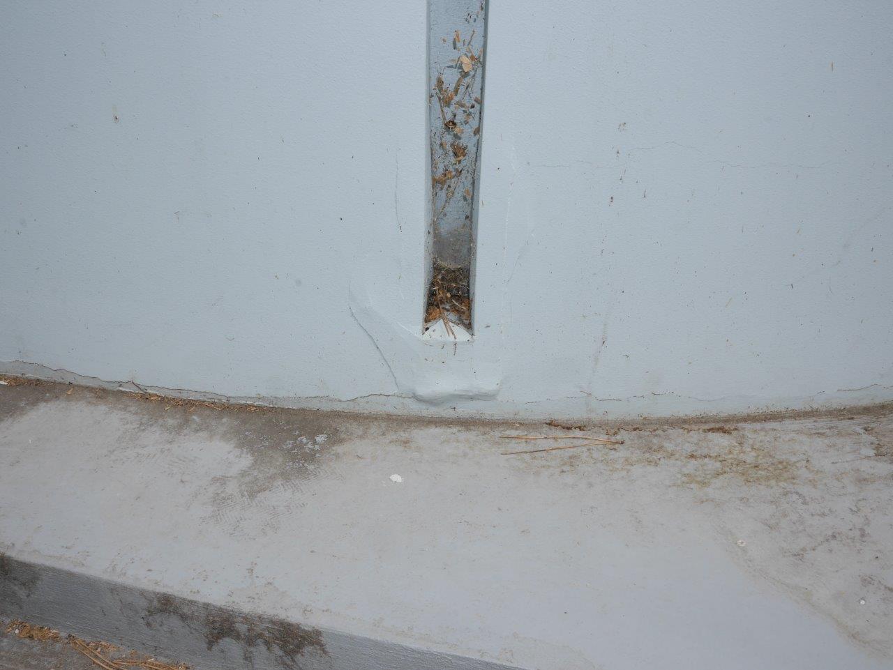

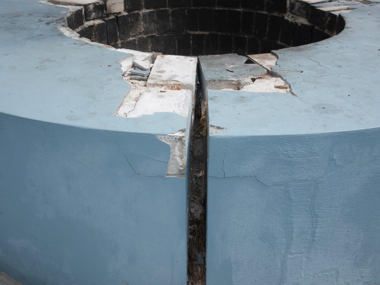

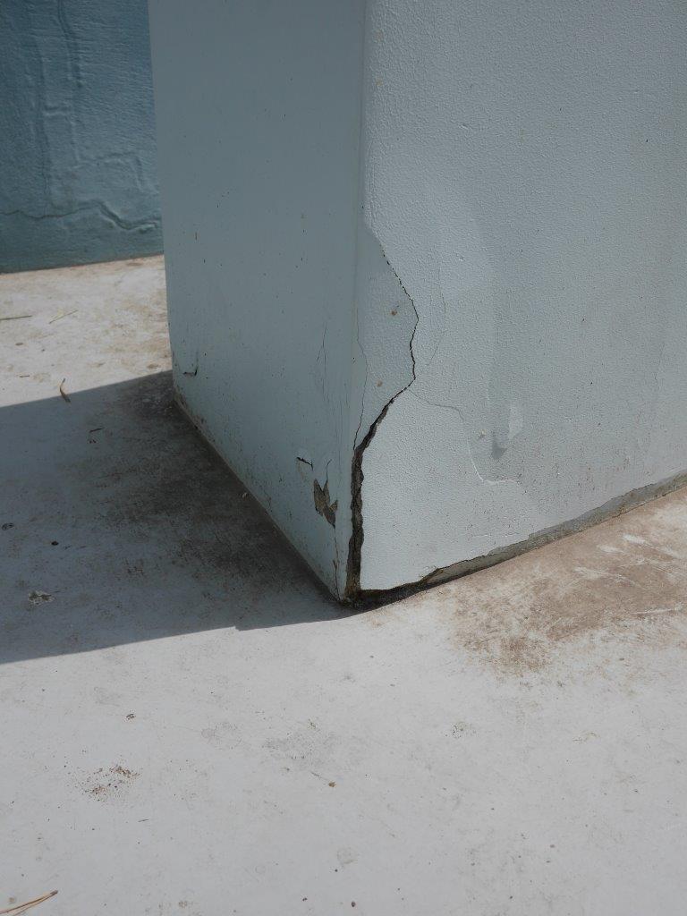

Строили прошлым летом, за зиму развалился.
Материал, который использовали для изготовления камина - шамотный кирпич. Для изготовления сидений - обычный кирпич.
Размеры (диаметры):
Внутреннее отверстие камина - 1 метр.
Внешняя граница камина - 2 метра.
Внутренняя граница сидений - 3 метра.
Внешняя граница сидений - 3,66 метра.
Объём работ: переделать (сделать точно таким же, но из проверенных марериалов), дать гарантию на год или более.
Он у вас что на цемент положен?
Очаг под открытым небом он и будет разваливаться. Нужно какой-то навес для защиты от осадков. Либо спец материалы и хороший печник. А так будите каждый год переделывать.

Добрый день!
Очаг из шамотного кирпича. И положен на какую-то спец. глину. Т.е. если бы был навес, ничего бы не развалилось.
Навеса не будет - не подходит по дизайну.
Столкнулся с тем, что классические печники работают только со стандартными материалами.
Очаг и скамейки можно сделать из бетона. Сам очаг - из огнеупорного. Такие есть.
Либо оба сделать из габиона.

Тогда надо смотреть в сторону германских и австрийских печных клеев и растворов типа ПРОФИКС. Но опят как он себя поведет под открытым небом.
В принципе можно и на обычную глину, только сделать семный навес, которым будет накрыт очаг в период простоя.
Итак, проведя несколько консультаций я пришёл к тому, что камин без навеса будет разрушаться в не зависимости от клеевых растворов, которые применены. А навес мне не подходит по дизайну самого участка.
Если изготавливать конструкцию из бетона, то в очаге он будет отпадать кусками. И краска на бетоне будет держаться недолго: перекраска раз в сезон.
Нашёл решение - габионы.

В сам очаг вставляется круглый лист металла - это позволяет избежать прогорания прутьев.
Вопрос в том, умеет ли кто-то строить у нас габионы?
Найму человека с опытом.
Думаю у нас нету таких мастеров. Хотя могу ошибаться.
Вам нужен толковый технический подкованный мастер в сходной области.
Я бы внутри не железом защитил, а выложил огнеупорным кирпичом.
