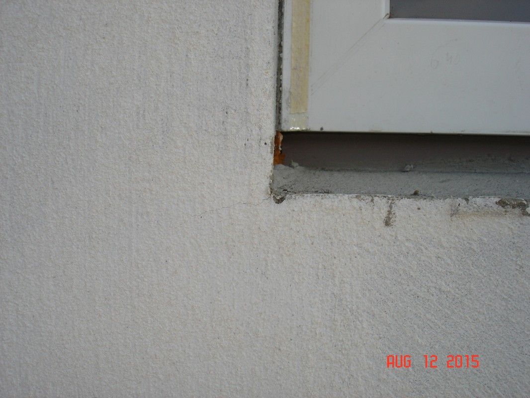

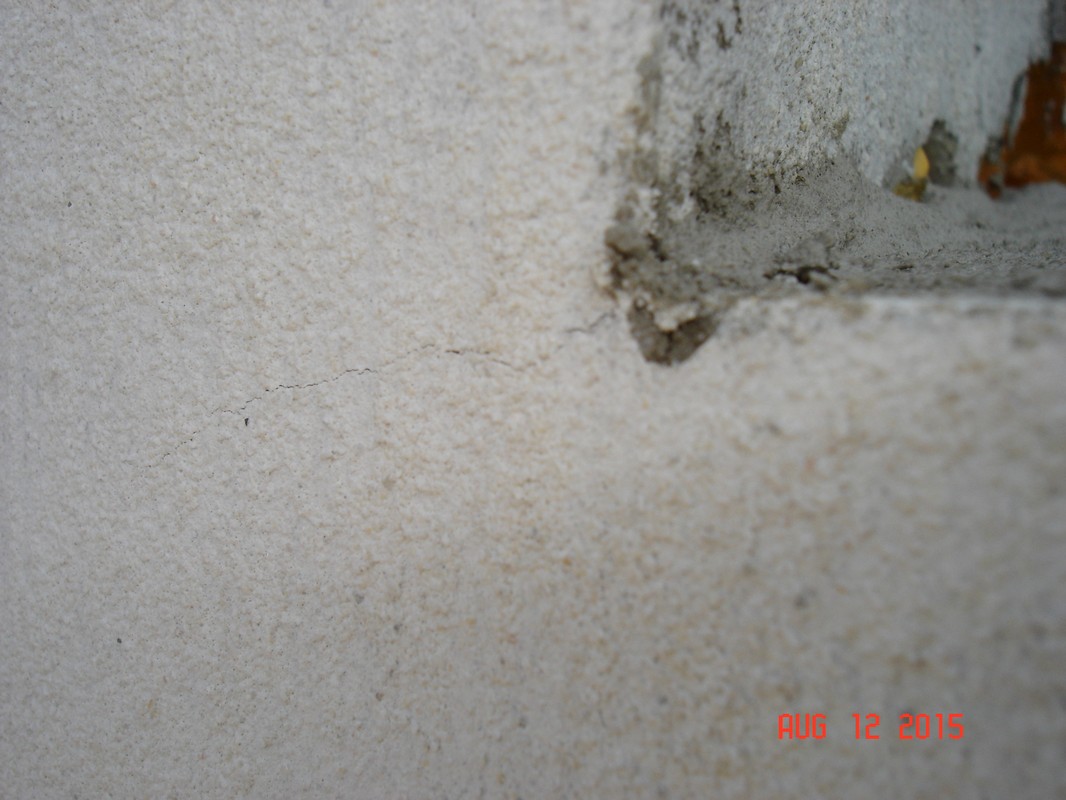

На днях обнаружил микротрешинки на двух окнах на фасаде , дом газоблок 300, мин вата IZOVAT130 100 мм., сетка 160 , клея SILTEK , СТ 16 фасад выготовили в конце весны , "барашек" оставили на осень .
При надавливании трещина "гуляет" чем можно заделать ?

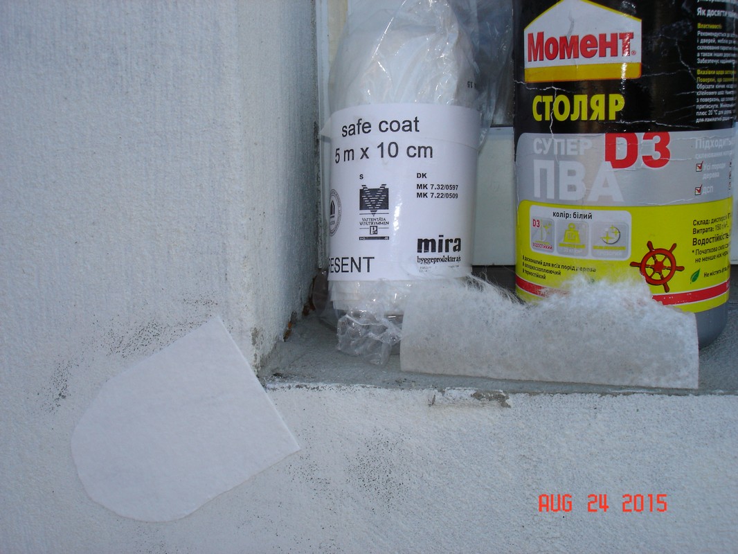

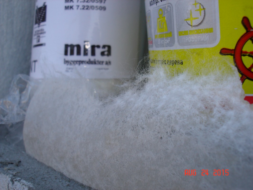

Думаю место трещины защкурить и пройтись СТ17 наклеить поверх трещины отрезок стеклоткани тонкой на ПВА D 3 влагостойким , края подтянуть клеем армирующим SILTEK , шкурануть и загрунтовать СТ 16 ,
что скажите ? :flag1:
