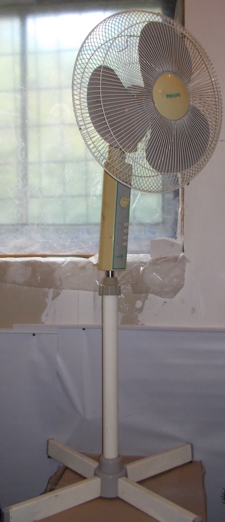

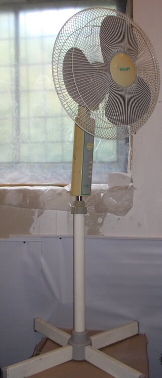

angor Опубликовано 19 августа, 2015 Поделиться Опубликовано 19 августа, 2015 Отдам напольный вентилятор нерабочий. Есть 2 шт. О67 4О32545 Ссылка на комментарий Поделиться на другие сайты Больше кнопок...

RSV Опубликовано 19 августа, 2015 Поделиться Опубликовано 19 августа, 2015 беда этих вентиляторов, как показывает практика, в том, что пересыхает смазка, в связи с этим заклинивает пропэллэр, лечится удалением старой засохшей смазки, и нанесением новой (графитовой!). По крайней мере 2 из 2 я вылечил, хотя на фирме их тоже хотели выбросить, как сгоревшие, работают до сих пор уже несколько лет... Диагностируется так: в выключенном состоянии, если пальцем крутануть лопости, и они не вращаются (в рабочих вентиляторах они ещё долго будут вращаться), если включить - будет слышен гул мотора (включение делайте краткосрочно, чтобы не сжечь мотор, если он ещё жив) Ссылка на комментарий Поделиться на другие сайты Больше кнопок...
