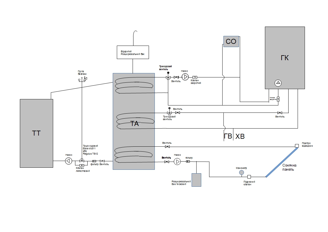

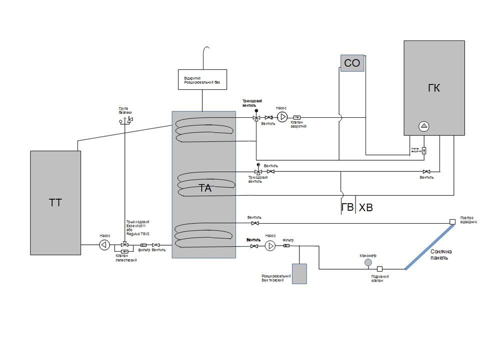

bobtech Опубліковано: 21 серпня 2015 Поділитись Опубліковано: 21 серпня 2015 Здравствуйте! Решил открыть тему для обсуждения моей системы отопления. Есть СО закрытая, двухтрубная с ГК двухконтурным. Часть кухни и ванная ТП. Решено к данной системе добавить ТК Viessmann Vitolig 150 25kВт, теплоаккумулятор, солнечные коллекторы 2 шт самодельные. Теплоаккумулятор хочу сварить сам для открытой системы ТК Материалы для изготовления листы нержавейки 1х2м при вальцевании выходит бак диаметром 0,63 м и высотой 2 м, обемом 630 литров. Для соединения с закрытой системой планирую сделать змеевик из трубы нерж диам 40 стенка 2мм 20 метров и такой же змеевик для снятия тепла с солнечных коллекторов. Для ГВ можна сделать еще один змеевик но не знаю какой длины и площади или сделать бак в баке на 100л. Внизу накинул схему отопления прошу конструктивной критики Посилання на коментар Поділитися на інших сайтах More sharing options...
