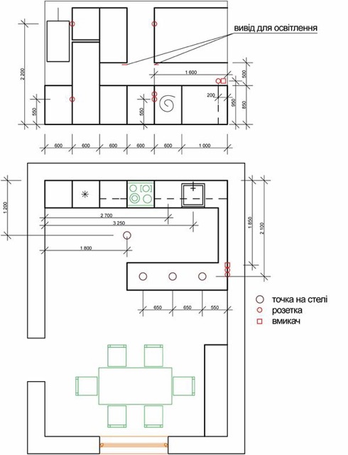

kantona Опубликовано 26 августа, 2015 Поделиться Опубликовано 26 августа, 2015 Доброго дня!Допоможіть будьте добрі з розстановкою в кухні так як діло дійшло до штукатурки а Де? Що? і Як? вирішитися неможу!В цьому плані я зовсім не творча людинаЄ в мене один варіантик але щось він мені не дужетак як площа кухні вже не така й маленька а розігнатися для господині не буде де,тобто на мою думку робоччої поверхні буде маловато,та й холодильниик якось не по феншую стоїть! (зліва від холодильника буде весіти котел) Ссылка на комментарий Поделиться на другие сайты Больше кнопок...
Yutxaus Опубликовано 26 августа, 2015 Поделиться Опубликовано 26 августа, 2015 1) холодильник: действительно стоит не по "феншую"... Почему бы его влево не поставить под стенку? 2) Рабочаяповерхность : барная часть как понимаю может служить и столиком и для разделки туш Совет: проработайте расположение всего с тем, кто Вам мебель на кухню будет делать . Если конечно Вы не готовую покупаете... 1 Ссылка на комментарий Поделиться на другие сайты Больше кнопок...
kantona Опубликовано 26 августа, 2015 Автор Поделиться Опубликовано 26 августа, 2015 1) холодильник: действительно стоит не по "феншую"... Почему бы его влево не поставить под стенку? там буде висіти котел і я незнаю чи його можна поміняти місцями так як комин виходить в самому куті Совет: проработайте расположение всего с тем, кто Вам мебель на кухню будет делать . Если конечно Вы не готовую покупаете... до мебелі ще далеко а от каналізацію і проводку вже треба проводити! Ссылка на комментарий Поделиться на другие сайты Больше кнопок...
Oto Опубликовано 28 августа, 2015 Поделиться Опубликовано 28 августа, 2015 А між робочою стіною і барною стойкою теж можна зробити робочу поверхню, туди можна мийку перенести. І тоді робочої зони буде більше) Кухня буде буквою П майже (з барною стойкою) 1 Ссылка на комментарий Поделиться на другие сайты Больше кнопок...
doberR Опубликовано 30 августа, 2015 Поделиться Опубликовано 30 августа, 2015 Главный феншуй на кухне- последовательность "холодильник - мойка - плита" и расстояние между мойкой и плитой не меньше 80см. Мысленно проследите "путь продуктов" : Вы пришли с большой сумкой - куда ее поставить? как молоко попадет в холодильник, а крупы в шкаф? и т.д. Или "сварите борщ" : где удобно взять кастрюлю? нож? разделочную доску? А вот сакральный смысл барной стойки ...ну, наверное, для чего-то она Вам нужна... 1 Ссылка на комментарий Поделиться на другие сайты Больше кнопок...
kantona Опубликовано 31 августа, 2015 Автор Поделиться Опубликовано 31 августа, 2015 А вот сакральный смысл барной стойки ...ну, наверное, для чего-то она Вам нужна... чесно кажучи бврна стійка мені ніколи не подобалася в кухні.Це один із запропонованих мені варіантів 1 Ссылка на комментарий Поделиться на другие сайты Больше кнопок...
