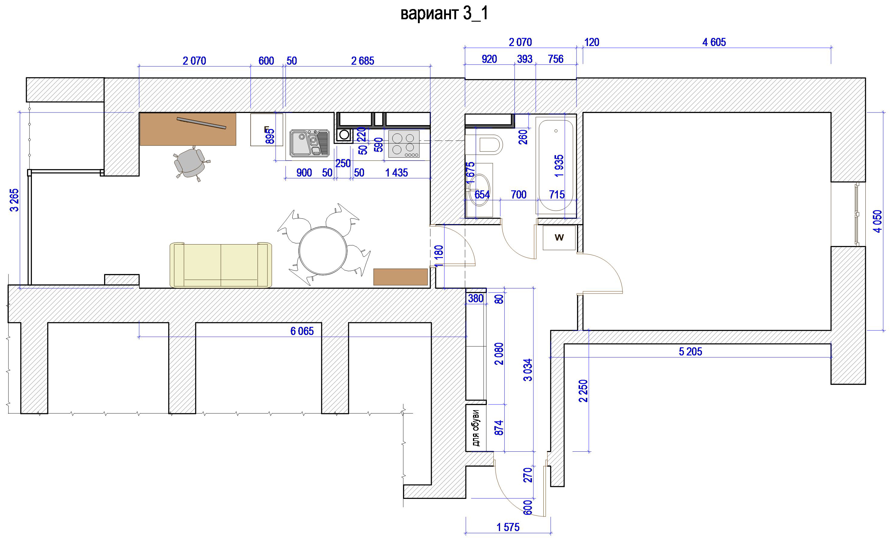

ketrin-n Опубліковано: 27 серпня 2015 Поділитись Опубліковано: 27 серпня 2015 Доброго времени суток всем посетителям темы Досталась мне на растерзание разработку проекта маленькие квартирка в новострое. Хозяева близкие мне люди, еще пока сами не знают будут ли там жить. И не знают какой стиль хотят. Предложили сделать все на свое усмотрение. Мне это предложение очень понравилось, не часто предоставляется такая возможность - делать как захочешь, еще и не известно для кого (кто будет жить). Бюджет очень ограничен, должно быть дешево и сердито. Поэтому буду включать фантазию по полной. В моем представлении квартира должна быть универсальной, чтобы там комфортно было жить как одному человеку, так и семье. возможно с ребенком. Дом обещают сдать через пол года, поэтому времени для поиска планировки и идей достаточно. На сегодняшний день сделали только обмеры. Посилання на коментар Поділитися на інших сайтах More sharing options...

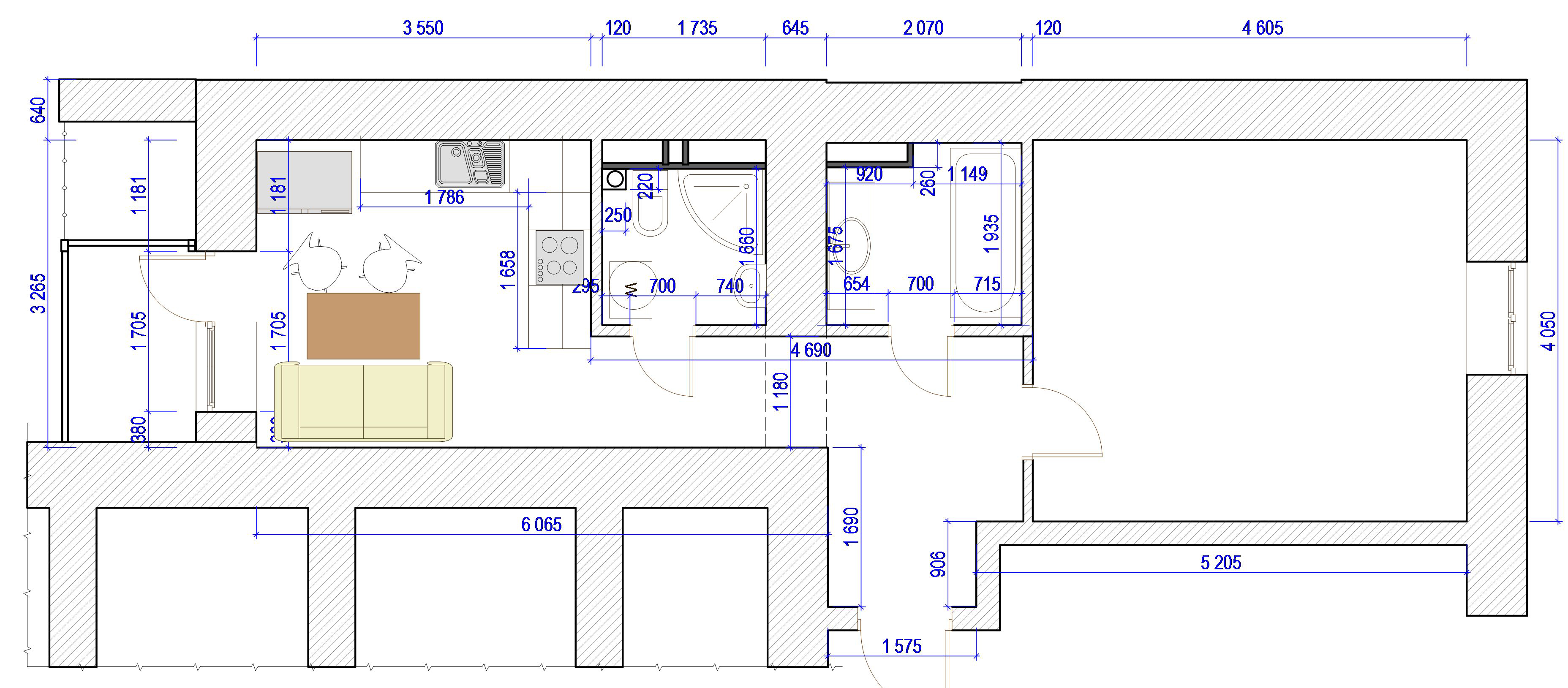

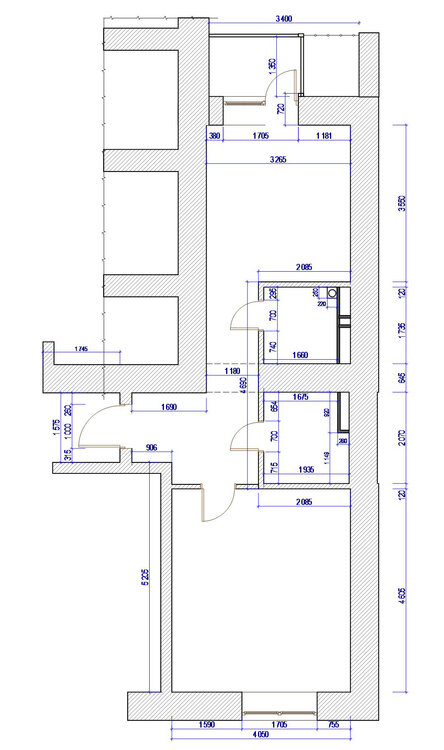

ketrin-n Опубліковано: 27 серпня 2015 Автор Поділитись Опубліковано: 27 серпня 2015 Обмерочный кирпичный дом самые толстые стены - несущие кружечек в правом верхнем углу верхнего сан узла - канализационный стояк. В этом же санузле выход воды. вверху север, внизу юг. Два санузла в такой маленькой квартире однозначно не нужны, это моё субъективное ))) во первых и удорожание значительное - плитка, сантехника, смесители. нужно оставлять один, вопрос только какой? Буду пробовать варианты)) Посилання на коментар Поділитися на інших сайтах More sharing options...
ketrin-n Опубліковано: 30 серпня 2015 Автор Поділитись Опубліковано: 30 серпня 2015 это планировка от застройщика, если не делать никакой перепланировки, то получается так. Прорисовала чтобы еще раз убедиться, что все же нужно перепланировать Посилання на коментар Поділитися на інших сайтах More sharing options...

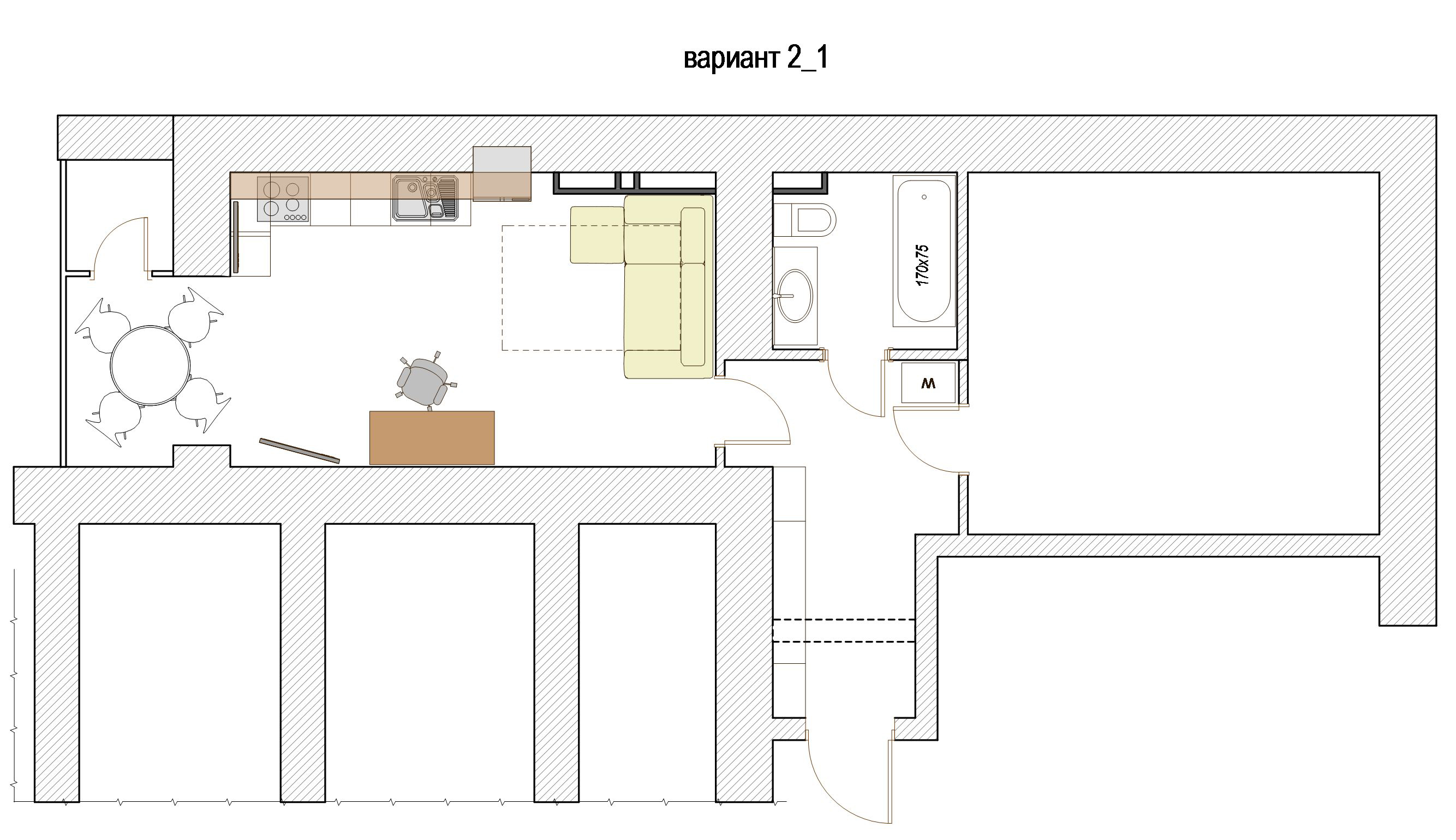

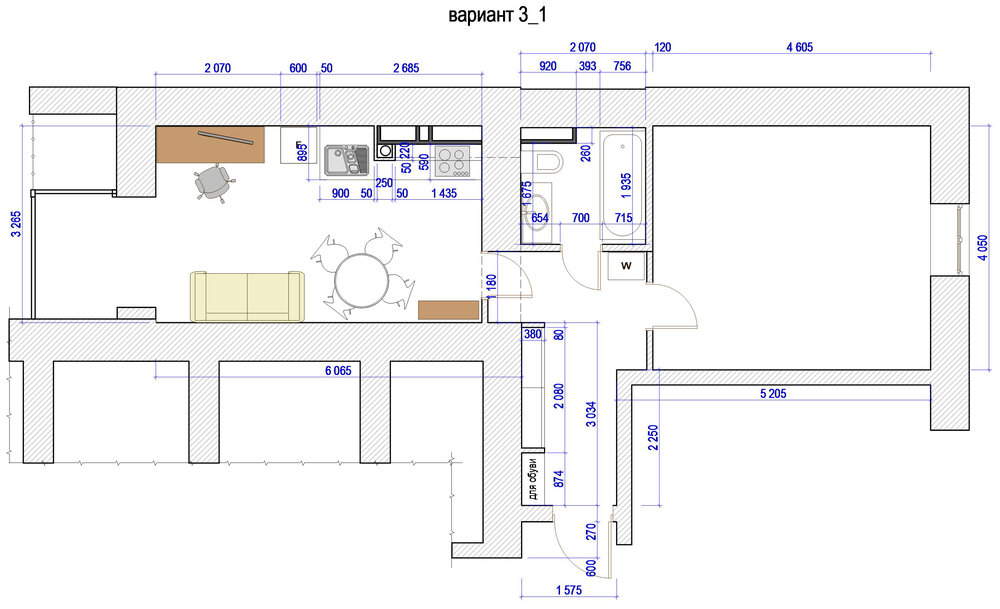

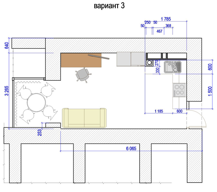

ketrin-n Опубліковано: 30 серпня 2015 Автор Поділитись Опубліковано: 30 серпня 2015 Помещение, предназначенное под кухню с балконом, одна часть балкона остекленная, вторая открытая. Из балкона очень красивый вид на парк, 6 этаж. В то же время это направление на север. В этих вариантах планировки я хотела бы предложить сделать это помещение кухней студио, присоединив санузел и часть коридора. И убрать окно, часть стены под окном и балконную дверь, таки образом будет эркер, остекленный от пола до потолка. Предусмотреть низкие радиаторы, минимум 2. ну и маленький балкончик сохранится. Ключевая фишка - остекленная стена с видом на парк, и помещение будет светлее за счет большей площади остекления. Это варианты с кухней возле окна. Посилання на коментар Поділитися на інших сайтах More sharing options...

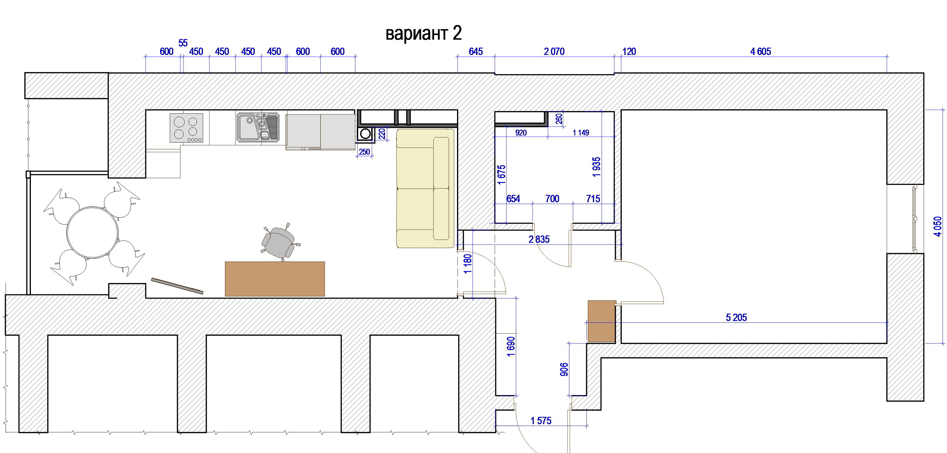

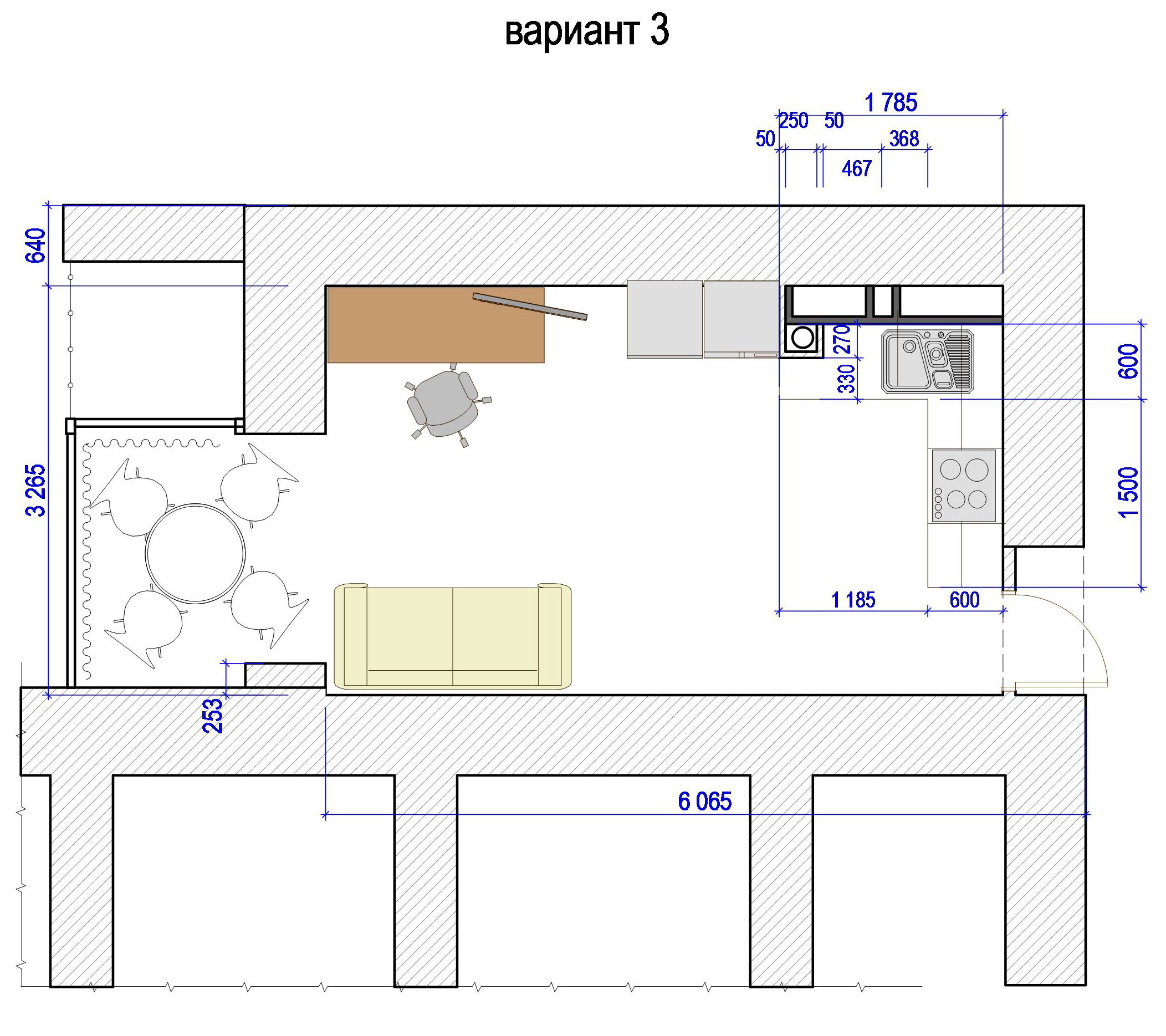

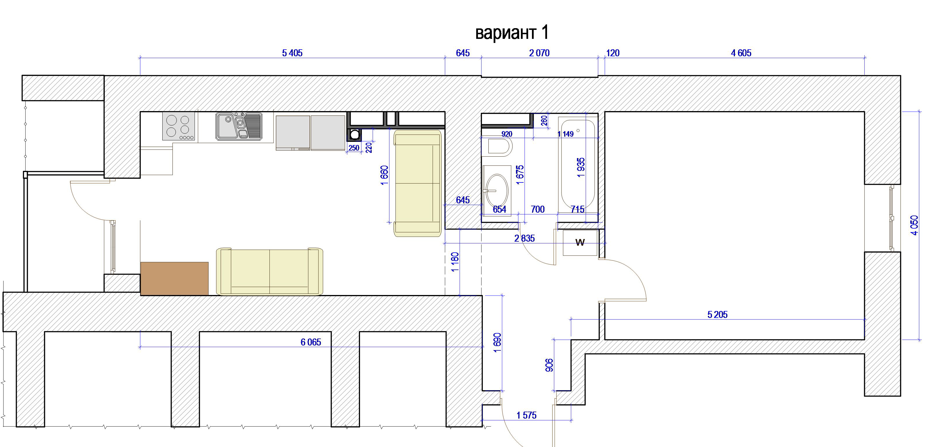

ketrin-n Опубліковано: 30 серпня 2015 Автор Поділитись Опубліковано: 30 серпня 2015 Здесь кухня у входа, эта планировка мне интуитивно больше нравится, потому что сидеть на диване в дальнем темном углу не очень комфортно, стоять у кухни не так уж и долго, и всегда можно включить подсветку. И здесь я увеличила коридор, такая возможность есть. ПЕренесла входную дверь в общий коридор, так поместиться не глубокий, но хотя бы вместительный шкаф. Посилання на коментар Поділитися на інших сайтах More sharing options...

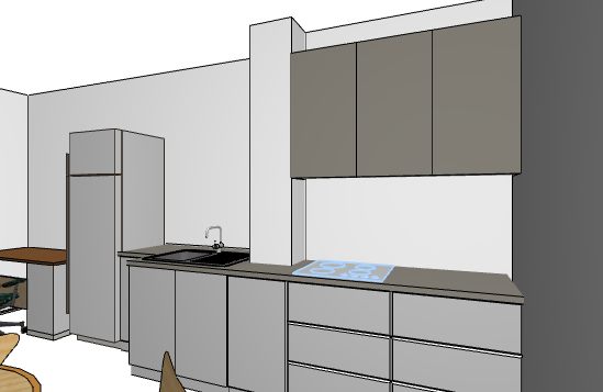

jokes Опубліковано: 5 вересня 2015 Поділитись Опубліковано: 5 вересня 2015 С кухней в углу самый удобный вариант. Только готовить на плите, стоя жопой к окну и уткнувшись в стену - мало вам будет удовольствия. Плюс вытяжку тянуть придется. Я бы пробовал закрутить кухню либо так: либо так: С размещением плиты вдоль стены с вытяжкой. Кстати, у вас по планировке застройщика (как обычно откровенно бестолоковой) два санузла, избыточно большая спальня, зато никакого места для хранения вещей: пылесос, швабры, лыжи, дорожные чемоданы итд. Я бы на вашем месте сразу отрезал от спальни кусок квадрата 2,5-4 под эти цели. Посилання на коментар Поділитися на інших сайтах More sharing options...
jokes Опубліковано: 6 вересня 2015 Поділитись Опубліковано: 6 вересня 2015 И здесь я увеличила коридор, такая возможность есть. ПЕренесла входную дверь в общий коридор Кстати, а как это вы так планируете поступить? Коридор - это общая частная собственность всех жильцов, как вы собираетесь получать у них разрешение? Посилання на коментар Поділитися на інших сайтах More sharing options...
Yarikys Опубліковано: 6 вересня 2015 Поділитись Опубліковано: 6 вересня 2015 А вы не планировали на месте второго сан узла (тот что ближе к жилой комнате) Встроить гардеробную комнату. И тем самым - избавиться от громоздких шкафов? А вместо распашной двери. Установить дверь как в шкафе-купе. Со стороны комнаты. Так у вас будет и гардеробная. И отпадает вариант. Какдый раз бегать в коридор к гардеробной для переодевания. Или вам так не подходит? Посилання на коментар Поділитися на інших сайтах More sharing options...
ketrin-n Опубліковано: 7 вересня 2015 Автор Поділитись Опубліковано: 7 вересня 2015 jokes, полностью с Вами согласна: Только готовить на плите, стоя жопой к окну и уткнувшись в стену - мало вам будет удовольствия. Плюс вытяжку тянуть придется. Я бы пробовал закрутить кухню либо так: еще было бы здорово создать опрос, кто как долго обычно стоит у плиты? Дорогие посетители темы, напиши те плиз, для опыта и для статистики очень нужно. Потому что я такая лентяйка, забросила курочку вариться - и за комп работать, пенку с мяса снимать только встаю с дивана, положила картошечку в суп и опять за комп. вот такая у меня готовка еды. я не стою, поэтому мне по себе судить сложно )))) а где тогда диван поставить? Помещение не такое уж маленькое, хотелось бы в нем уместить кухню и гостиную Кстати, а как это вы так планируете поступить? Коридор - это общая частная собственность всех жильцов, как вы собираетесь получать у них разрешение? я не раз видела на этажах, как соседи с двух квартир отгораживали себе часть общего коридора. У моих родителей советский дом 96 серия, они с соседями отгородились по коридору, поставили дверь и замок, ключи и у тех и у тех от общей двери. Некоторый заказчики выгораживали себе часть коридора там где доступ только к их квартире. а чем это чревато? какие могут быть последствия? А вы не планировали на месте второго сан узла (тот что ближе к жилой комнате) Встроить гардеробную комнату. И тем самым - избавиться от громоздких шкафов? А вместо распашной двери. Установить дверь как в шкафе-купе. Со стороны комнаты. Так у вас будет и гардеробная. И отпадает вариант. Какдый раз бегать в коридор к гардеробной для переодевания. Или вам так не подходит? Yarikys, я думала об этом, но поскольку в квартире только одна комната меня смущает слишком большая гардеробная как для такой квартиры. Возможно она будет для аренды. Много ли вещей у людей которые постоянно переезжают? Для велика подойдет и открытый балкон. а делать еще одно помещение для вещей? не знаю.. как показывает мой собственный опыт, чем больше кладовка тем быстрее она заполняется всяким хламом который лежит годами Посилання на коментар Поділитися на інших сайтах More sharing options...
ketrin-n Опубліковано: 7 вересня 2015 Автор Поділитись Опубліковано: 7 вересня 2015 меня еще очень смущает стояк, я его там выше не на всех планах нарисовала. конечно, его можно задекорировать, но все равно он все портит. да и сам факт что над местом приготовления еды стоит чей-то унитаз :bad: Посилання на коментар Поділитися на інших сайтах More sharing options...
ketrin-n Опубліковано: 9 вересня 2015 Автор Поділитись Опубліковано: 9 вересня 2015 Пересмотрела мировые аналоги, есть много аналогичных планировок, вот одна из них. Здесь даже с колонной, которая видимо жильцов совсем и не смутила при чем нигде не видела удачных или понравившихся вариантов с кухней с полуостровом. Мне бы не хотелось перегораживать и без того маленькое пространство Посилання на коментар Поділитися на інших сайтах More sharing options...

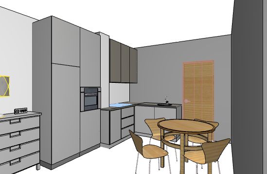

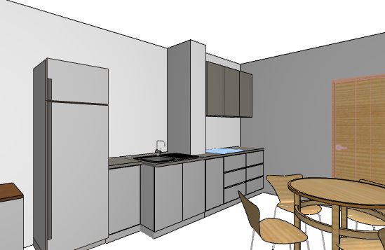

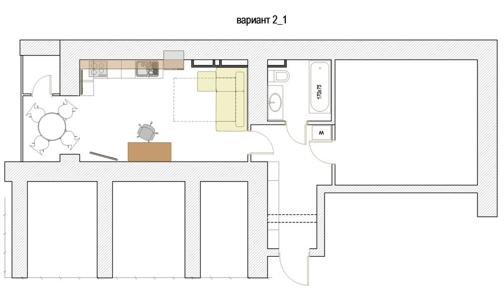

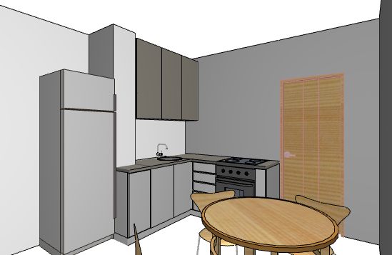

ketrin-n Опубліковано: 9 вересня 2015 Автор Поділитись Опубліковано: 9 вересня 2015 вариант угловой кухни. Мало места для техники, чтобы все нужное вместить нужно ставить пеналы. С пеналами смотрится не плохо. Но заказчики предпочитают отдельно стоящий холодильник, а одинарный пенал не смотрится Посилання на коментар Поділитися на інших сайтах More sharing options...
ketrin-n Опубліковано: 9 вересня 2015 Автор Поділитись Опубліковано: 9 вересня 2015 это кухня 1800х1780 мм + отдельностоящий холодильник. для зоны гостиной: дивана, ТВ, стола, тумбочек и др. шкафчиков остается 13,8 м2 Посилання на коментар Поділитися на інших сайтах More sharing options...

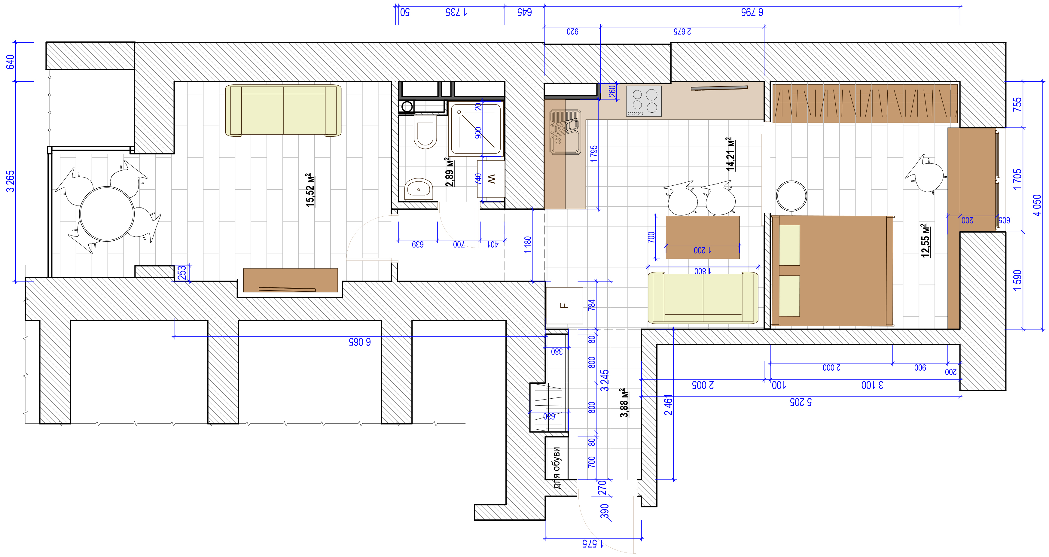

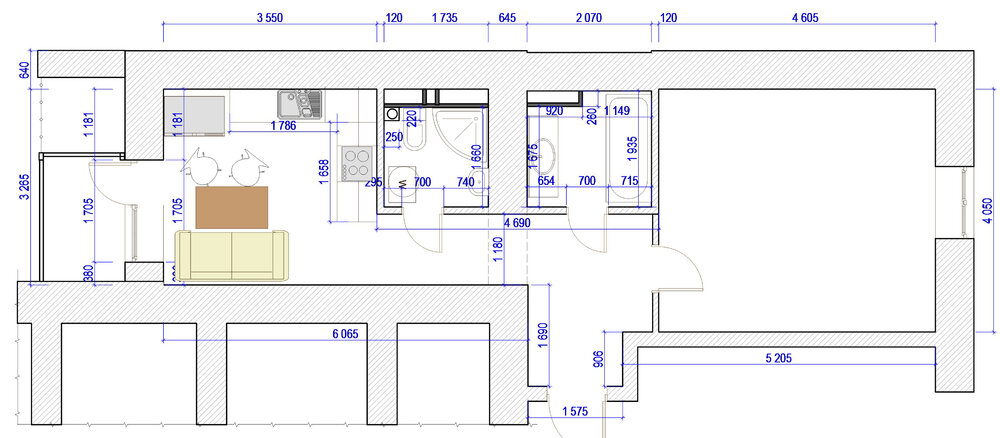

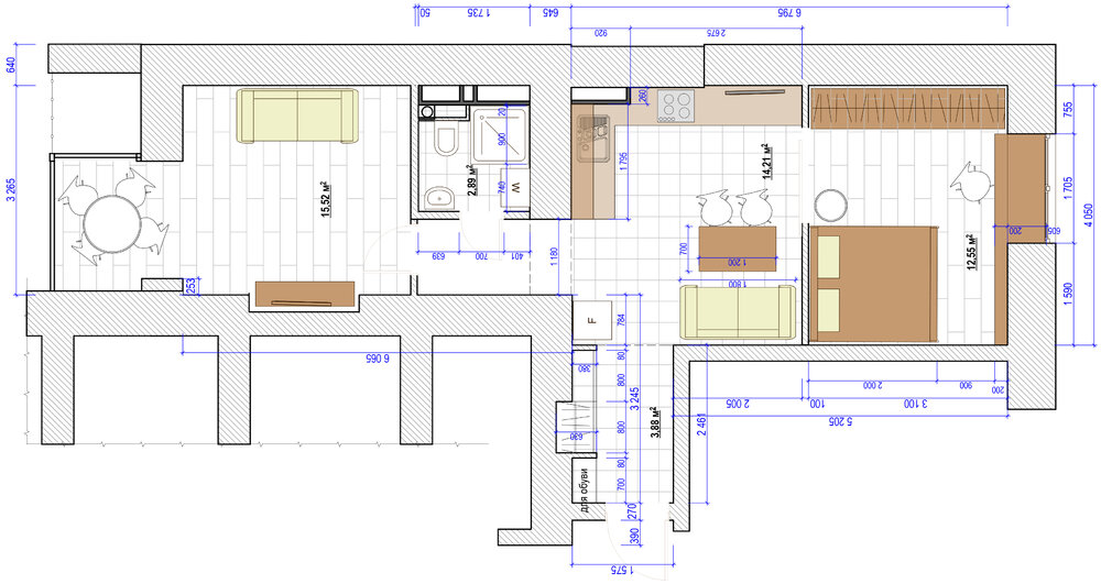

ketrin-n Опубліковано: 21 вересня 2015 Автор Поділитись Опубліковано: 21 вересня 2015 еще одна планировка после долгих раздумий Посилання на коментар Поділитися на інших сайтах More sharing options...

MaryAr Опубліковано: 26 вересня 2015 Поділитись Опубліковано: 26 вересня 2015 Перепланировки интересные, но очень «стрёмные». Я понимаю Ваше желание создать комфортное пространство для жизни, но кухня под зоной санузла – это нарушение действующих норм: ДБН В.2.2-15-2005 «2.28 Не допускається розміщення вбиральні та ванної (або душової) над житловими кім-натами і кухнями...» Можно сан/узел возле кухни упразднить, но не расширять за счёт этого зону кухни, а устроить кладовую - постирочную (благо вентиляция и доступ к стоякам имеется). С диванчиком скорее всего придётся попрощаться, как это ни печально… и планировка кухни останется типовой 1 Посилання на коментар Поділитися на інших сайтах More sharing options...
ketrin-n Опубліковано: 28 вересня 2015 Автор Поділитись Опубліковано: 28 вересня 2015 Перепланировки интересные, но очень «стрёмные». Я понимаю Ваше желание создать комфортное пространство для жизни, но кухня под зоной санузла – это нарушение действующих норм: ДБН В.2.2-15-2005 «2.28 Не допускається розміщення вбиральні та ванної (або душової) над житловими кім-натами і кухнями...» Можно сан/узел возле кухни упразднить, но не расширять за счёт этого зону кухни, а устроить кладовую - постирочную (благо вентиляция и доступ к стоякам имеется). С диванчиком скорее всего придётся попрощаться, как это ни печально… и планировка кухни останется типовой я планирую узнать, что с этими помещениями будут делать соседи сверху. на форуме застройщика читала что в этой планировке многие будут оставлять только один санузел. Посилання на коментар Поділитися на інших сайтах More sharing options...
MaryAr Опубліковано: 28 вересня 2015 Поділитись Опубліковано: 28 вересня 2015 на форуме застройщика читала что в этой планировке многие будут оставлять только один санузел. Тогда нужно по всему стояку отказываться от санузла, иначе соседи сверху (даже, если упразднят свой санузел) окажутся в аналогичной ситуации по отношению к своим соседям сверху. А сколько этажей ещё над квартирой? Если 1-2, и получится договориться с хозяевами, то ура. Но лучше перепланировки во всех квартирах согласовать с архитектором проекта до сдачи дома, иначе потом всё равно будут приключения. Удачи! Посилання на коментар Поділитися на інших сайтах More sharing options...
ketrin-n Опубліковано: 1 жовтня 2015 Автор Поділитись Опубліковано: 1 жовтня 2015 Что касается ДБНов , постараюсь одним постом ответить на все комментарии и критику: нарушение строительных норм для себя я разделяю не несколько категогий, основные их них 1. наносят существенный вред зданию (снос несущих стен и колонн, вырезание отверстий в перекрытии, когда присоединяют тех этаж например и т.п.) 2. наносят вред для соседей (замуровывание чужих стояков, сооружение «холодных» помещений, террас, где тонкие стены граничат с соседями, вынос балкона вплотную к их окнам и т.п. 3. не причиняют дискомфорт жильцам и их соседям, не меняют внешний вид и конструктив здания, но создают определенные сложности при продаже квартиры, невозможность узаконить такую планировку. 1. и 2. я не беру на себя такую ответственность хотя однажды п. 1. приходилось делать на практике, но это был коттедж. При соблюдении всех техн. правил и расчетов реализуемо., но это уже другая тема…)) п. 3. как правило взвешивают сами хозяева, насколько комфортна планировка и что они при этом выигрывают, что теряют если оставлять планировку строго по ДБН как предлагает застройщик. Моя практика показывает, что люди выбирают в первую очередь комфорт для себя, если это безопасно и не причиняют дискомфорт другим. ИМХО на истину конечно же не претендую 1 Посилання на коментар Поділитися на інших сайтах More sharing options...
