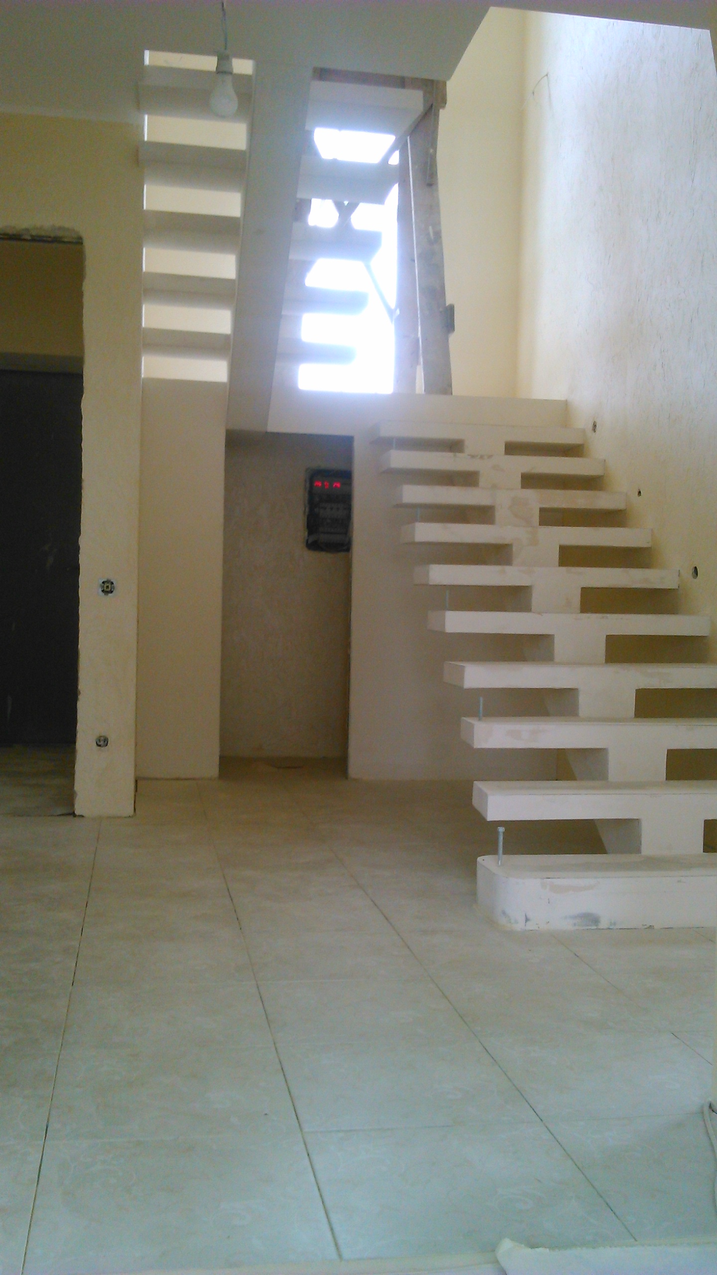

Сауле Опубликовано 1 сентября, 2015 Поделиться Опубликовано 1 сентября, 2015 Доброго всем дня! Планируем через пару месяцев заканчивать лестницу. Хотели обшить деревом, но нам заломили заоблачные цифры. По прежнему хотим обшивать деревом и просим предложить свои варианты. Перила хотим металлические с деревянными вставками. Ссылка на комментарий Поделиться на другие сайты Больше кнопок...
arsenalstroy Опубликовано 2 сентября, 2015 Поделиться Опубликовано 2 сентября, 2015 ступени из бука 10584 грн из ясеня 16632 грн , перила из анодированного алюминия с нанесением декорации под фактуру дерева 1450 грн/м.п. С материалом и работой 1 Ссылка на комментарий Поделиться на другие сайты Больше кнопок...
ЧП Ненашев А Б Опубликовано 2 сентября, 2015 Поделиться Опубликовано 2 сентября, 2015 Дайте для просчета больше информации: - количество и размеры ступеней, - площадка тоже зашивается? с пристенным плинтусом? -- как должно выглядеть примыкание ступени к стене? без плинтуса или с плинтусом? - в первой ступени подступенок зашивается деревом или так остается штукатурка? - деревянные вставки в перила как выглядят? их количество ? Работаем по лестницам только с дубом или ясенем. В подписи ссылка на страницу нашего сайта по лестницам. В профиле - есть альбом по лестницам. 1 Ссылка на комментарий Поделиться на другие сайты Больше кнопок...
Сауле Опубликовано 2 сентября, 2015 Автор Поделиться Опубликовано 2 сентября, 2015 ступени из бука 10584 грн из ясеня 16632 грн , перила из анодированного алюминия с нанесением декорации под фактуру дерева 1450 грн/м.п. С материалом и работой Спасибо. А цены на ступени приведены из расчета за что? И где можно посмотреть ваши работы? Добавлено через 58 минут - количество и размеры ступенейРазмеры и количество дам позже, - площадка тоже зашивается? с пристенным плинтусом?Площадку зашиваем, по поводу плинтуса еще не решили, что посоветуете? На стенах декоративная штукатурка, -- как должно выглядеть примыкание ступени к стене? без плинтуса или с плинтусом?Думаю, что без плинтуса, по стене заложили освещение- на фото видно расположение - в первой ступени подступенок зашивается деревом или так остается штукатурка?а чем можно зашить кроме дерева? - деревянные вставки в перила как выглядят? их количество ?что-то вроде только дерева наверное, поменьше Ссылка на комментарий Поделиться на другие сайты Больше кнопок...
Drevkomplekt Опубликовано 3 сентября, 2015 Поделиться Опубликовано 3 сентября, 2015 Спасибо. А цены на ступени приведены из расчета за что? И где можно посмотреть ваши работы? Добавлено через 58 минут Размеры и количество дам позже, Площадку зашиваем, по поводу плинтуса еще не решили, что посоветуете? На стенах декоративная штукатурка, Думаю, что без плинтуса, по стене заложили освещение- на фото видно расположение а чем можно зашить кроме дерева? что-то вроде только дерева наверное, поменьше Цены за воздух у нас уже давно практикуются. А после уточняющих замеров цены взвинчивают так, что заказчик аж за голову хватается. По поводу первого подступня, то его можно не зашивать, а просто покрасить в тот же белый цвет. Если зашить первый подступень, то будет смотреться как то не логично. Один подступень зашит, а все остальные - пустое пространство. В таком случае нужно было делать и первую ступень как и все остальные. Примыкание к стене. Учитывая то, что от наших строителей стены никогда не бывают ровные, то ступень к стене плотно прилегать не будет. Это значит, что будут щели. На картинке, что Вам понравилась, на каждой ступене есть плинтус/декоративная планка, чтоб как раз эти щели закрыть. То есть необязательно делать высокий плинтус. Достаточно будет декоративной планки, небольшой, чтоб она не залазила/мешала Вашему освещению. По поводу перил... Можно сделать металлические, но сам поручень сделать посимпатичнее, что ли, нежели на картинке. Либо же сделать кованное ограждение вместо балясин с деревянным поручнем. Оно б и глаз радовало, и лестница была б похожа на лестницу в доме, а не в офисном здании. Ну то уже, кому как нравится. Так, что прошу размеры в студию Посчитаем, коммерческое вышлем Устроит цена - будем работать Лестницы мы делаем из ясеня и дуба. Никакого шпонированного МДФ, только дерево. 1 Ссылка на комментарий Поделиться на другие сайты Больше кнопок...

Сауле Опубликовано 27 сентября, 2015 Автор Поделиться Опубликовано 27 сентября, 2015 Доброго всем дня! Уточняю размеры лестницы:16 ступенек 100х29, площадка 208х88, ступени ясень или бук,+ небольшая планка-плинтус. Прошу просчитать стоимость лестницы с перилами. Ссылка на комментарий Поделиться на другие сайты Больше кнопок...
Drevkomplekt Опубликовано 28 сентября, 2015 Поделиться Опубликовано 28 сентября, 2015 Доброго всем дня! Уточняю размеры лестницы:16 ступенек 100х29, площадка 208х88, ступени ясень или бук,+ небольшая планка-плинтус. Прошу просчитать стоимость лестницы с перилами. Написал Вам на почту. 1 Ссылка на комментарий Поделиться на другие сайты Больше кнопок...

arsenalstroy Опубликовано 19 января, 2016 Поделиться Опубликовано 19 января, 2016 если ваша контора не хочет общаться по телефону. 1. мне вы не звонили с декабря месяца (номер мой есть) 2. сейчас разбираемся с поставщиком по поводу ступеней. 3. столяр на больничном и вы об этом были уведомлены. работы у вас продолжатся с 21.01. Теперь вопрос к форумчанам. Купили ступени на клене, шлифонули, лакировали, после праздников их покрутило (правда не все). В чем причина? Ссылка на комментарий Поделиться на другие сайты Больше кнопок...
Сауле Опубликовано 19 января, 2016 Автор Поделиться Опубликовано 19 января, 2016 1. мне вы не звонили с декабря месяца (номер мой есть) 2. сейчас разбираемся с поставщиком по поводу ступеней. 3. столяр на больничном и вы об этом были уведомлены. работы у вас продолжатся с 21.01. Теперь вопрос к форумчанам. Купили ступени на клене, шлифонули, лакировали, после праздников их покрутило (правда не все). В чем причина? 1.Я вам звонила и вы меня переключили на Людмилу - её я набираю регулярно и прошу обратной связи, в очередной раз был обещан звонок в понедельник, а сегодня вторник, поэтому решила общаться письменно. 2.Людмила сказала, что поставщика менять не собираетесь. 3.По обещаниям столяр должен был начать работать в пятницу, потом в понедельник и о том, что он болеет я узнала перезвонив на прямую ему, потому что от вас звонка не дождалась. P.S.Всё еще надеюсь на качественную лестницу, хотя бы к концу февраля. Ссылка на комментарий Поделиться на другие сайты Больше кнопок...
valerazaz Опубликовано 19 января, 2016 Поделиться Опубликовано 19 января, 2016 причина в вашей не опитности в роботе с буком Ссылка на комментарий Поделиться на другие сайты Больше кнопок...
arsenalstroy Опубликовано 19 января, 2016 Поделиться Опубликовано 19 января, 2016 причина в вашей не опитности в роботе с буком А по точнее можно. Судя по статусу у Вас есть чему поучится Ссылка на комментарий Поделиться на другие сайты Больше кнопок...
lagish Опубликовано 19 января, 2016 Поделиться Опубликовано 19 января, 2016 Купили ступени на клене, шлифонули, лакировали, после праздников их покрутило (правда не все). В чем причина? Причин может быть много и большинство из них в выборе материала,соблюдении определённых правил при поклейке щита ит.д.Даже при соблюдении всех норм некоторая степень прогиба бывает.Дерево оно такое... При покраске может повлиять обработка с одной стороны. Ссылка на комментарий Поделиться на другие сайты Больше кнопок...
valerazaz Опубликовано 19 января, 2016 Поделиться Опубликовано 19 января, 2016 по точнее это влажность ,нужно максимально бистро работать с буком без упаковки в теплом помищении . Ссылка на комментарий Поделиться на другие сайты Больше кнопок...
shodyveletyk Опубликовано 19 января, 2016 Поделиться Опубликовано 19 января, 2016 1. мне вы не звонили с декабря месяца (номер мой есть) 2. сейчас разбираемся с поставщиком по поводу ступеней. 3. столяр на больничном и вы об этом были уведомлены. работы у вас продолжатся с 21.01. Теперь вопрос к форумчанам. Купили ступени на клене, шлифонули, лакировали, после праздников их покрутило (правда не все). В чем причина? По поводу того что покрутило ступени причин может бить много , но как на меня причиной могло б стать резкая перемена температуры и влажности помещения , так как бук очень боится влаги и резких перепадов. Вы написали что ступени вскрыли лаком , при какой температуре покрывали лаком (мается в виду в помещении), обратную сторону ступеней также вскрыли лаком или только лицо? Ссылка на комментарий Поделиться на другие сайты Больше кнопок...
biz-kiev Опубликовано 30 января, 2016 Поделиться Опубликовано 30 января, 2016 ступени долго лежали в повышенной влажности либо у вас либо на клене. когда они в пачке им ничего не будет. но если их достать влажными и начать работу - обяз покрутит. если они были в пленке - значит влажность с производства. за 10ок лестниц у клена с таким не сталкивался. Ссылка на комментарий Поделиться на другие сайты Больше кнопок...
valerazaz Опубликовано 30 января, 2016 Поделиться Опубликовано 30 января, 2016 бук крутит, и коробит только от влаги,в пленке попадания влаги исключено Ссылка на комментарий Поделиться на другие сайты Больше кнопок...
lagish Опубликовано 31 января, 2016 Поделиться Опубликовано 31 января, 2016 ,в пленке попадания влаги исключено И,шо такого исключаещего в той плёнке??? Ссылка на комментарий Поделиться на другие сайты Больше кнопок...
valerazaz Опубликовано 31 января, 2016 Поделиться Опубликовано 31 января, 2016 сухое дерево запакованое в плёнку 100% засчищено от влаги . Ссылка на комментарий Поделиться на другие сайты Больше кнопок...
lagish Опубликовано 31 января, 2016 Поделиться Опубликовано 31 января, 2016 запакованое в плёнку Запаянное? Ссылка на комментарий Поделиться на другие сайты Больше кнопок...
