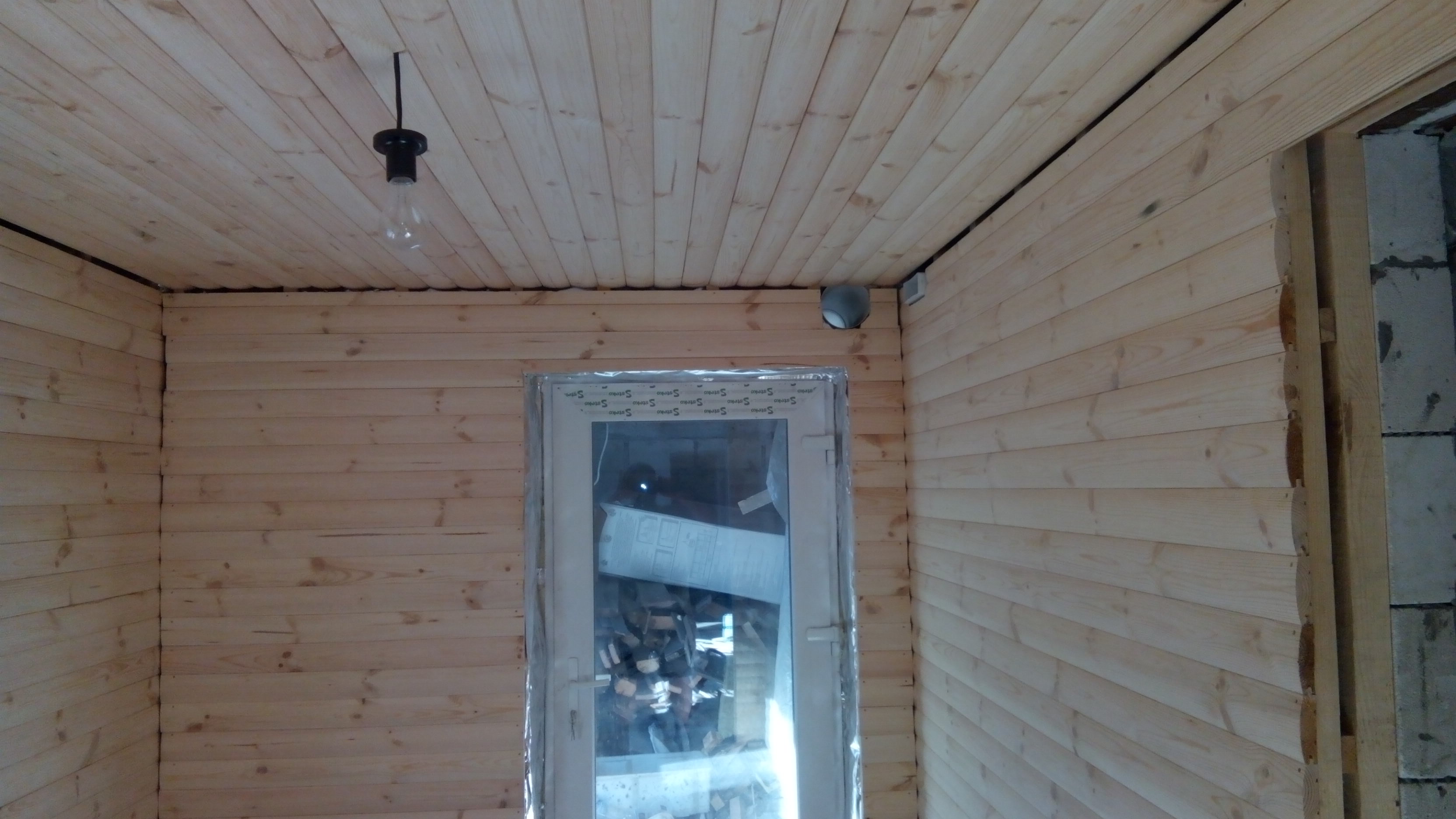

Вопрос к знающим людям и работающих с деревом постоянно.
В комнате отдыха в бане будет монтироваться блок хаус для внутренней отделки из сосны 80Х23мм.
Каркас по стенам установлен деревянный из рейки 50Х30мм. с шагом 400мм
Потолок набран металлическими профилями для гипсокартона с шагом 400мм.
Думал крепить просто саморезами в паз, но чего-то меня смущает этот способ крепления для влажного помещения. Боюсь, что саморезы не дадут материалу "дышать и двигаться". Колебания температур и влаги всё таки будут влиять значительно (мне так кажется).
Теперь поглядываю на крепление кляймерами. Блок хаус очень лёгкий. Это таки не наружный 35Х135 и весит не много.
Годится ли способ крепления кляймерами на оцинкованный саморез для этого случая?
Понятно, что это будет долго, но делать буду для себя сам и никуда не спешу.
Спасибо.

Кляммер для крепления блокхауса не подходит.
Крепить хорошо саморезом 3*30, 3*35 в основание шипа под углом примерно 30-45 град, в местах закрываемых декором - через тело доски саморезом 3*40-3*50. Обязательно засверливаться сверлом 3 мм.
Главное - зазоры. Во внутренних углах - хотя бы по 8-10 мм, внизу и вверху стены - 5-10 мм.
Если на потолок будете тоже дерево крепить - то в профиль лучше вложить рейку или заменить на рейку.
Очень желателен вентзазор с обратной стороны блокхауса.

А чего не подходит?
В инете много раз встречался этот способ крепления именно для внутреннего блок хауса.
На потолке сознательно поставил металл, т.к. дерево ведёт себя не всегда нормально. Есть опыт. При том что я никогда не покупаю брус -свежепил.

А чего не подходит?
Чуть изменение геометрии блокхауса (влажность, температура) - вырвет. Не держит кляммер. Может будет стоять, а может и нет. Можно, конечно, поэкспериментировать... Я как на заре карьеры пару-тройку стен-потолков перебрал - отказался от гвоздей и кляммеров.
А в профиле саморез тоже не держится нормально, а усилия на саморез могут быть очень даже большими при изменении размеров доски.
Опять же - решать Вам. Я с точки зрения своего личного опыта советую.

Я кляммер не на гвозди буду крепить, а на саморез 3.0Х20мм
В профиль для гипсокартона на потолке вставил во внутрь брус 50Х30мм. Получился очень прочный каркас.Ж-)
Мне что в кляммере нравится -возможность для доски "играть" при изменении условий. Но не на гвоздях его крепить, конечно.
Долго и муторно, но для себя можно постараться. Всего-то около 1000 кляммеров и 2000 саморезов.
Это будет Ваше решение. Блокхаус имеет свойство быть не идеальной формы. Например доска слегка подкручена винтом или дугой. Саморезом можно притянуть, кляммером - нет. Ну и другие подобные нюансы. В общем-то в жизни всегда есть место для эксперимента.
А в плане трудоемкости - вешаешь на шею пару шуруповертов - один с биткой, другой - со сверлом - и вперед! Навык быстро образуется...

Ещё вопрос.
Как его правильнее крепить?
Снизу-вверх или сверху- вниз?
Мне видится более удобным начать от потолка.
Там идут целые ровные ряды, всё на виду и глаз сразу падает туда. А чем ниже - тем больше подрезок (окна, дверные проёмы, каминный портал)
Верхняя планка крепится непосредственно в тело блок хауса саморезом (спрячется декоративным углом), а низ ставится на кляммер и прижимается 2-мя саморезами. На 3.8м длинны -10 точек крепления кляммерами. И так далее вниз...
Даже если по низу и будет подрезка, то она перекроется плинтусом и будет счастье.
Посему начинать планирую сначала потолок, а потом от потолка вниз. Как такой вариант?
Нормальный вариант, если крутиться в паз. А вот если в шип, как я обычно делаю - то нужно снизу вверх (это если крепеж скрытый). Но тут вылезает проблема - сойтись рядами например по двум сторонам дверного проема. Но все решаемое.

Так я в паз и собирался. Как раз туда кляммер входит идеально и потом шип стоит там как влитой.:friends:
По рядам у дверей решил так: зашиваю сплошную планку, а потом лобзиком вырежу планку в проёме.:D
Если сверху вниз монтировать, то можно не заморачиваться - пара-тройка мм несхождения не заметна.

Главное - зазоры. Во внутренних углах - хотя бы по 8-10 мм, внизу и вверху стены - 5-10 мм. .
И на что это будет похоже?
Ссылка на комментарий
Поделиться на другие сайты
Закрываются декором (уголки, плинтус).
Так я ж и спрашиваю, и на что это будет похоже? Я ее лепила из того что было.
Какие зазоры? Нормальная подрезка и никаких плинтусов и прочей срани.

Я лучше оставлю зазоры по 10мм по всем углам и спокойно закрою их плинтусом (сранью:D) и буду спать спокойно, что их не поведёт от перепада температуры и влажности. .
Тем более, что всё равно не получится совсем уж без зазоров из-за шипа подогнать по верхам или низам в зависимости от направления укладки.
Кстати вот что получилось. Впервые всё сам делал и своими руками. Вроде как всё в уровнях и нормально.
Пока без плинтусов и наличников (всякой срани) и покраски.
Потолок на кляймер, а стены в шип на саморез 3Х40

Я не вам адресовал. А тому кто себя назвал профи. Если у вас нормальный инструмент и желание не спешить, а сделать качественно, то все реально. Вы сами попробуйте приложить всяку срань в углы блокхауза и поймете о чем я. Это ж не вагонка. Дыры будут. Вверху - внизу вообще елементарно.
Не советую блокхауз начинать от пола. Нужен цоколек 5-10 см.
Понял, уже поздно.
Я начинал в 3 см от пола.
Цоколёк, как я понимаю Вы рекомендуете из плитки?
Можно было бы. Чё-то не подумал. Но здание с тёплыми полами и постоянно отапливаемое. Думаю, что сырости не особо много будет в комнате отдыха.
Углы по стенам можно было сделать под 45 град. и всё для этого есть из инструмента (хорошая отрезная пила), но мне, честно говорю, нравится отделка углов декором. Может я и "колхоз" , но как-то так.

Оторвать блокхауз от пола с точки зрения сохранения его внешности. Тряпка-швабра и т.д.
Легкого пара . Удачи.
