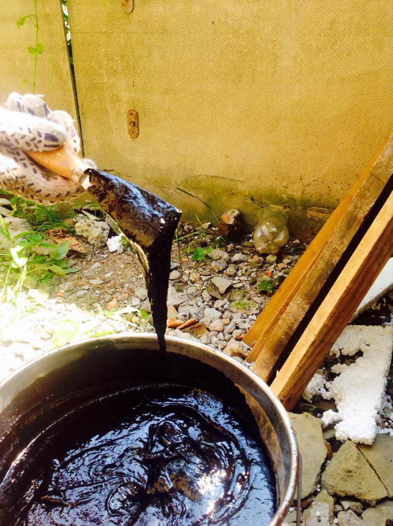

Расход 1 кг на м.кв. , наносится тонким слоем 1-1,8 мм валиком , кистью , шпателем . наносится 2 слоя . второй наносится , когда высыхает первый слой (не мажется , не липнет).Поверхность должна быть сухая , без пыли . Рекомендуется для лучшей адгезии прогрунтовать поверхность, покупается или праймер или мастику (небольшое количество ) разбавляют растворителем (бензин или уайтспирит ) до жидкой консистенции .Дают высохнуть , а затем наносится первый слой . Слои высыхают не 24 часа , а 48+ . Это из практики .Перед работой с мастикой ее нужно перемешать . Для септика мастика подойдет , но нужно учитывать , что битумная мастика создает водонепроницаемую пленку (слой) , который можно нарушить механическим воздействием
